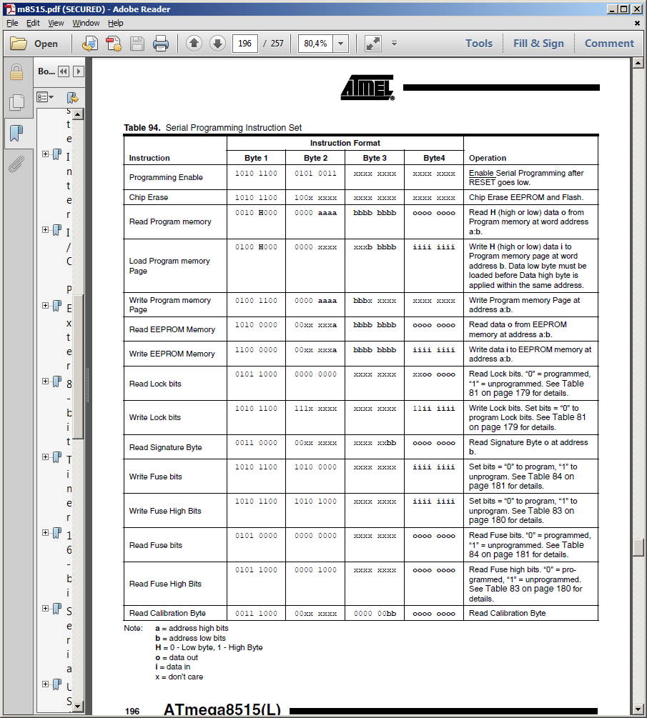

Ich bin der Meinung, dass bei 4C "Write program memory page" die
Wortadresse übergeben werden muss, genauer eine Wortadresse, die
innerhalb der zu schreibenden Seite liegt, und da eben das MSB in Byte2
sowie das LSB in Byte3.
von S. Landolt (Gast)
Eine, wie ich finde, besser lesbare Tabelle als beim ATmega168 finden
Sie beim ATmega8515.

Jap, das war eine gute Idee. Habe mir die vom ATMega16 geschnappt (hat
ja auch 16kb), dort steht nämlich drin, dass die Page 2 bit im LSB hat
und nicht 1 Bit wie ich es erraten hatte. Die neuen Tabellen kann man
echt vergessen, bei den alten mit der Bitangabe klappt es sofort.
Vielen Dank dafür!

von MOBA 2. (Gast)
Ich habe es jetzt gelöst bekommen. Ob das so kompatibel ist für andere
CPUs muss ich aber erst noch abchecken, für den Tiny13 und Mega16(8)
geht es.
Programm kann bleiben wie oben, nur aus:
spi_data((*adress) >> ShiftAmountOffset);
spi_data((*adress) << ShiftAmountOffset);
wird
spi_data((*adress) >> (8 - ShiftAmountOffset));

> offenbar völlig ignoriert.
Das 4. Byte ist egal, da bekommt man als Kontrolle wohl ein Byte wieder
zurück wie ich die Anleitung verstehe.
Ich hatte mich vorhin beim Nachrechnen vertippt. Meine Version mit dem
Schieben funktioniert bei allen CPUs. Man muss nur den ShiftAmoutOffset
angeben. Der ist einfach die Anzahl der Bits die für PCWORD genutzt
werden.
Das mit den 2 Byte senden will bei mir nicht, da ich jetzt 2 Tage
gebraucht habe, um zu finden, warum das nicht geht (und im Endeffekt nur
2 Zeilen zu tauschen), reicht es mir jetzt. Klappt jetzt. Nach meinen
Berechnungen (Atmega16, Atmega8, Attiny13, 25, 45, 85, 261, 461, 861)
sollte es demnach auch bei allen anderen CPUs klappen. Sind ja so
ziemlich alle wichtigen Flashgrößen.
Bspw. wenn es beim Attiny85 klappt auch beim Mega88 etc...
