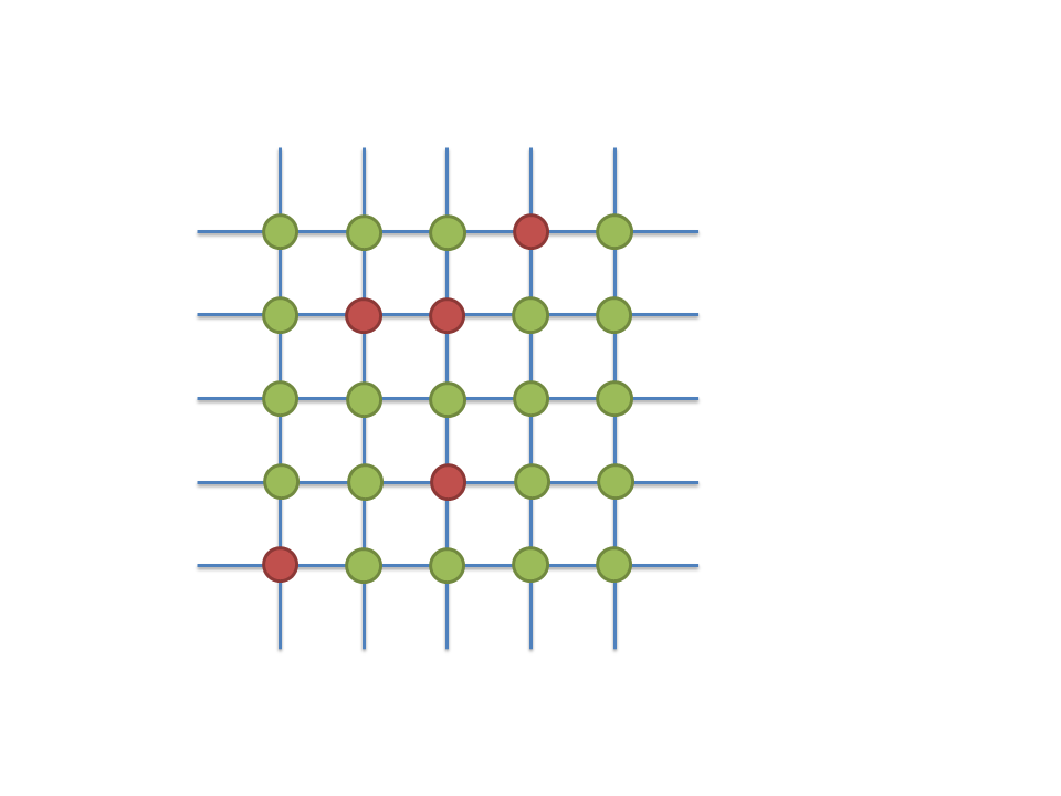

Hallo zusammen, ich weiß nicht ob ich hier richtig bin, aber ich würde
gerne einen Adventkalender so modifizieren, dass gespeichert wird,
welches Türchen schon geöffnet wurde und dies dann wenn möglich noch
drahtlos ohne eigene Energieversorgung z.B. mittel NFC aufs Smartphone
übertragen wird.
Ist soetwas möglich? Wie würdet ihr soetwas umsetzen?
Könnte man z.B. Leiter hinten am Karton ankleben, so dass dieser
durchtrennt wird wenn das Türchen geöffnet wird. Dann könnte ich das
doch über die Leitfähigkeit und nen Controller machen oder? Wäre auch
eine Matrixschaltung denkbar?
Viele Grüße
Bert
Eine Matrix wäre denkbar, aber du brauchst Dioden an jedem Knoten.
NFC - ja schon, das würde gehen. Ein Low Power µC der die Matrix abfrägt
und per NFC die Daten ans Händy sendet.
(Löt- und Leitfähiges) Aluminium- oder Kupferband über die Türe Kleben,
welches dann beim öffnen durchtrennt wird. Ein dünner Streifen mit
Lötpunkten...
