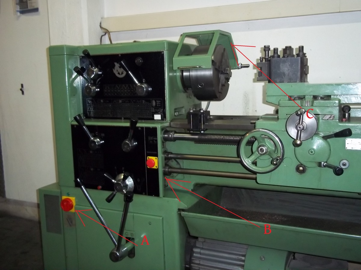

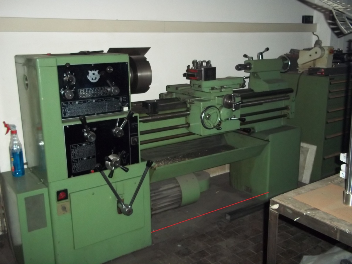

Eine Sache, die ich schon länger mal angehen wollte. Die Drehbank hat 7,5 kw und keinen Not-Aus. Mechanisch wäre die einfachste Lösung ein Stahldraht in Fußhöhe. ( Hier mal rot eingezeichnet) Ich habe keinen Schaltplan der Maschine, die Schütze sind uralt. Um z.B. einen klebenden Schütz zu töten, wäre eine allpolige Unterbrechung doch die Lösung? ( Die Scheibenbremse ist stromlos zu.) Gibt es da fertige Bauteile? Grüße Bernd

Bernd F. schrieb: > Die eingebaute Scheibenbremse mit Zusatzlüfter ist äußerst wirkungs- > voll. In der Normalausführung hatte diese Maschine 3,5 kw. > > Der verstärkte Motor ( 7,5 kw ) hat eine kräftige Bremse mit Kühlung. > Bei normalen Drehzahlen steht die Spindel in Zehntelsekunden. OK, dann reichen auch einfachere Lösungen ;)
Die maximale Drehzahl ist bei 800 U/ min. Möglich sind zwar 1200 und 1500 U/min, aber die Drehfutter ( 250mm/ Durchmesser) haben Warnhinweise ab 800 U/min. Die halten aber auch 1500 aus, ohne zu zerplatzen, ich möchte dann aber nicht daneben stehen :) (Für feine, kleine Arbeiten habe ich meine Uhrmacherdrehbank, da geht es bis 8000 U/min) Grüße Bernd

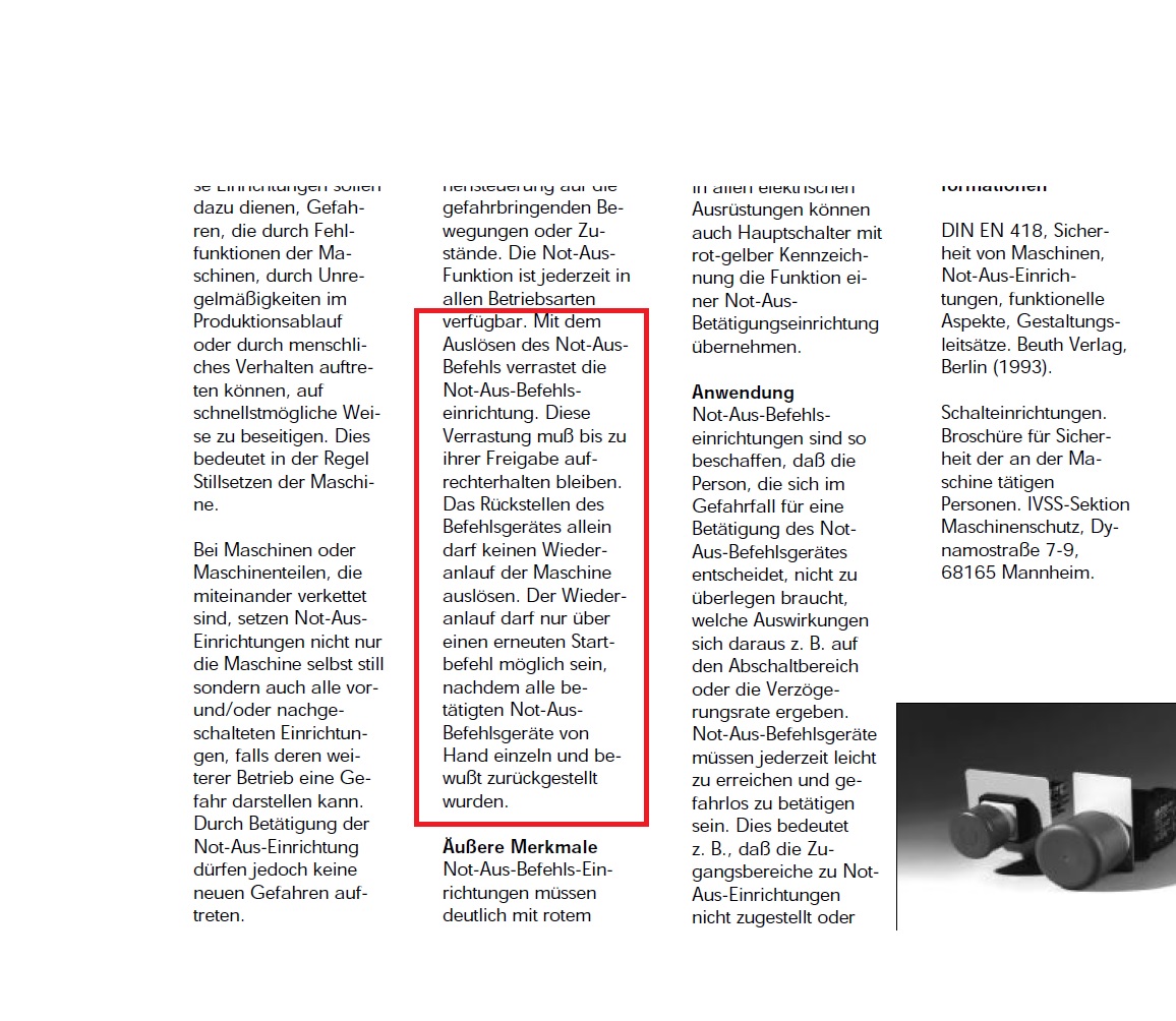

Ein Not-Aus benötigt noch einen Wiederanlaufschutz. D.h. nach Betätigen und wieder Lösen des Not-Aus, darf die Maschine nicht loslaufen.

Hier steht kurz und knapp das wichtigste zum Notaus. Nun aber zu meiner Maschine: Die Schaltung ist nachvollziehbar. Stern- Dreieck automatisch mit Timer, Drehrichtungsumkehr, Lösen der Bremse. Das Foto zeigt fast den kompletten Inhalt des Schaltschrankes. Schaltplan gibt es nicht, obwohl ein 100 Seiten Handbuch über diese Maschine vorliegt. Steuerspannung 230 V. Scheint eine Sonderanfertigung mit verstärktem Motor und schweizer Elektrik zu sein. Grüße Bernd

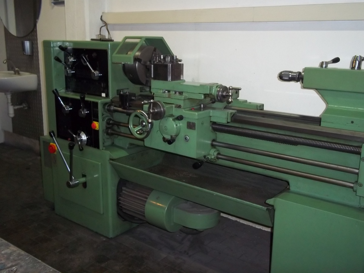

Fertig: Nr.A ist ein ein neuer Haupschalter mit Nullspannungsauslösung. Gut sichtbar und abschließbar. ( Die Maschine kann nach Stromausfall, trotz Einschaltung, nicht anlaufen). Nr.B ist ein Notaus,(hier gleichbedeutend mit Notstopp) Taster Nr.C ist meine selbstgebaute Futterschutzhaube: ( Makralon 6 mm). Funktion: Bei stehendem Motor lässt sich die Haube öffnen und schließen. Ein Schließen ist bei steckendem Bohrfutterschlüssel mechanisch nicht möglich. Öffnen bei laufendem Motor löst den Notaus aus. Der Versuch den Motor bei geöffneter Haube zu starten, löst auch den Notaus aus. Grüße Bernd

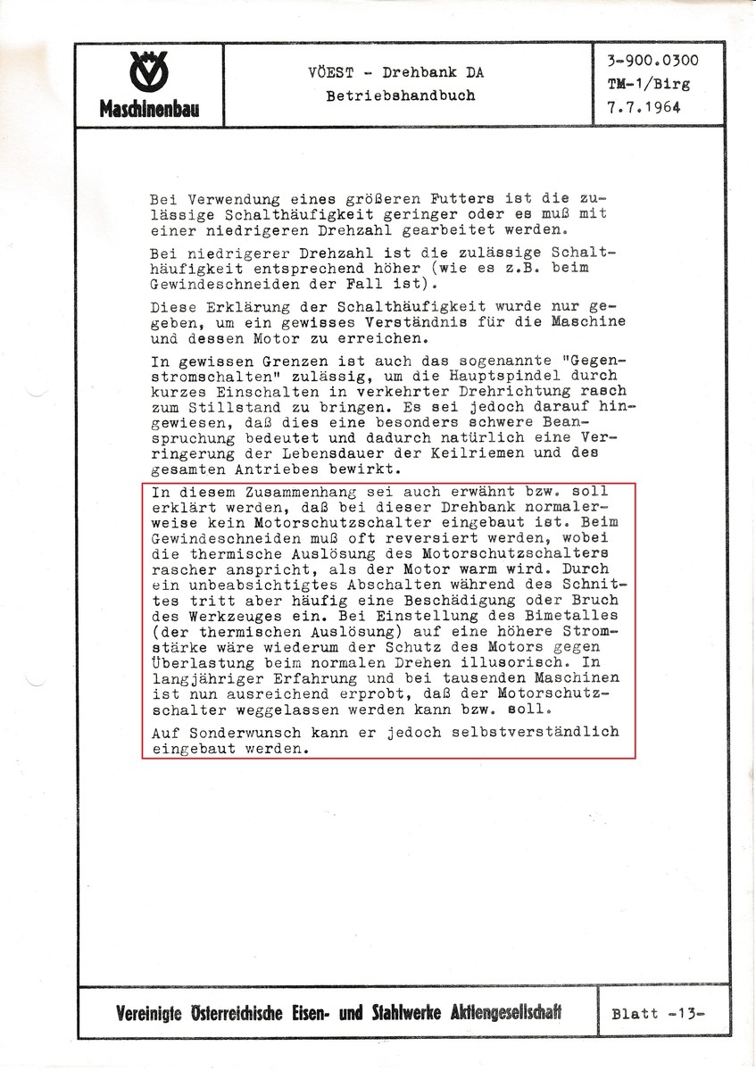

Bevor hier angemerkt wird, dass ich auch einen Motorvollschutz hätte einbauen können. Die originale Betriebsanleitung hat dazu eine Aussage. Grüße Bernd

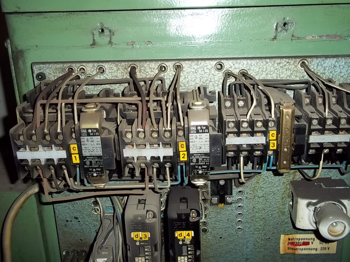

Nur, falls es interessiert: So ist das im Schaltkasten eingebaut. Der Notaus hat eine eigene Abteilung. Grüße Bernd
Hi Ohoh ... gleich kommt Einer, Den der starre Draht in den Reihenklemmen stört :O Schaut doch gut aus, das Prachtstück. Wünsche Dir noch viele spanvolle Stunden ;)
#4887849
Bernd F. schrieb: > Eigentlich würde eine Unterbrechung von "N" das sofortige Abfallen aller > Schütze bewirken. Das kommt darauf an wo du N trennst. Wenns schlecht läuft fällt gar keins ab... Nitram
Der Neutralleiter wird nicht getrennt, warum sollte wohl jedem lar sein.
Patrick J. schrieb: > Hi > > Ohoh ... gleich kommt Einer, Den der starre Draht in den Reihenklemmen > stört :O > > Schaut doch gut aus, das Prachtstück. > > Wünsche Dir noch viele spanvolle Stunden ;) Mag sein, da das Gerät seit 40 Jahren mit strarren Drähten problemlos funktioniert? Das kleine Relais war nötig, um potenzialfrei den Schaltzustand der Maschine zu haben. Der Schalter der Futterschutzhaube soll ja den Notaus nur auslösen, wenn die Maschine eingeschaltet wird.(Oder eingeschaltet ist). Wo soll denn der Unterschied zwischen flexibelm oder starrem Draht sein? Ich habe mal alle Schrauben an den Schützen nachgezogen, eigentlich nichts, denn da ist alles knackfest. "Nach Fest kommt Ab" (Werner) Die Jungs vor 35 Jahren haben ihren Job schon richtig gemacht. Diese Kräfte an heutigen Bauteilen zu probieren? Ich würde mich das nicht trauen :) Grüße Bernd
Nitram schrieb: > Bernd F. schrieb: >> Eigentlich würde eine Unterbrechung von "N" das sofortige Abfallen aller >> Schütze bewirken. > > Das kommt darauf an wo du N trennst. Wenns schlecht läuft fällt gar > keins ab... > > Nitram Schau dir mal den Hauptschalter S1 011 von Elektra an. Der trennt allpolig und ferngesteuert. Ich finde, das ist eine sehr simple Maßnahme zur Nachrüstung. Aber, er reagiert nur auf eine bestimmte Phase. Wenn du den Vollschutz ( reagieren auf jede Phase) willst, dann wird es deutlich aufwändiger. Alle Drähte auf der Steuerung sind starr, jeder weitere Anschluss auf die Maschine ist flexibel. Würde man das heute anders lösen? Grüße Bernd
Bernd F. schrieb: > Würde man das heute anders lösen? Mit Schaltlitze und Aderendhülsen. Aber vor allem würde man die Drähte nicht mehr hinter der Tafel führen sondern vorne in Verdrahtungskanälen. So lassen sie sich leichter verfolgen. Was machst du mit dem Futterschutz wenn eine Planscheibe montiert ist?
Bernd F. schrieb: > Wo soll denn der Unterschied zwischen flexibelm oder starrem Draht > sein? Frueher hat man Schaltschraenke in massiv ausgefuehrt. Ich habe da noch Schaltschraenke gesehen in Flachverdrahtung. Da lag dann ein Draht neben dem anderen. Heute macht man das flexibel in Kanal. > Eigentlich würde eine Unterbrechung von "N" das sofortige Abfallen aller > Schütze bewirken. Das Ding hat doch eine Sicherung fuer die Steuerspannung. Unterbricht man dort sollten alle Schuetze abfallen. Nix N auftrennen. Bernd F. schrieb: > Wenn du den Vollschutz ( reagieren auf jede Phase) willst, dann wird > es deutlich aufwändiger. Deshalb sieht die VDE bei mehr als 2 Motoren ja auch einen Steuertrafo vor. Da sind dann schon mal 2 Phasen ueberwacht.
Georg W. schrieb: > Bernd F. schrieb: >> Würde man das heute anders lösen? > > Mit Schaltlitze und Aderendhülsen. Aber vor allem würde man die Drähte > nicht mehr hinter der Tafel führen sondern vorne in Verdrahtungskanälen. > So lassen sie sich leichter verfolgen. > > Was machst du mit dem Futterschutz wenn eine Planscheibe montiert ist? Habe ich nicht, würde sich auch nie lohnen eine zu besorgen, da ich die in meiner Restlebenszeit eventuell zweimal brauchen würde. Dazu kommt noch, dass VOEST ein eigenes Aufnahmesystem für Drehfutter hat. Grüße Bernd
