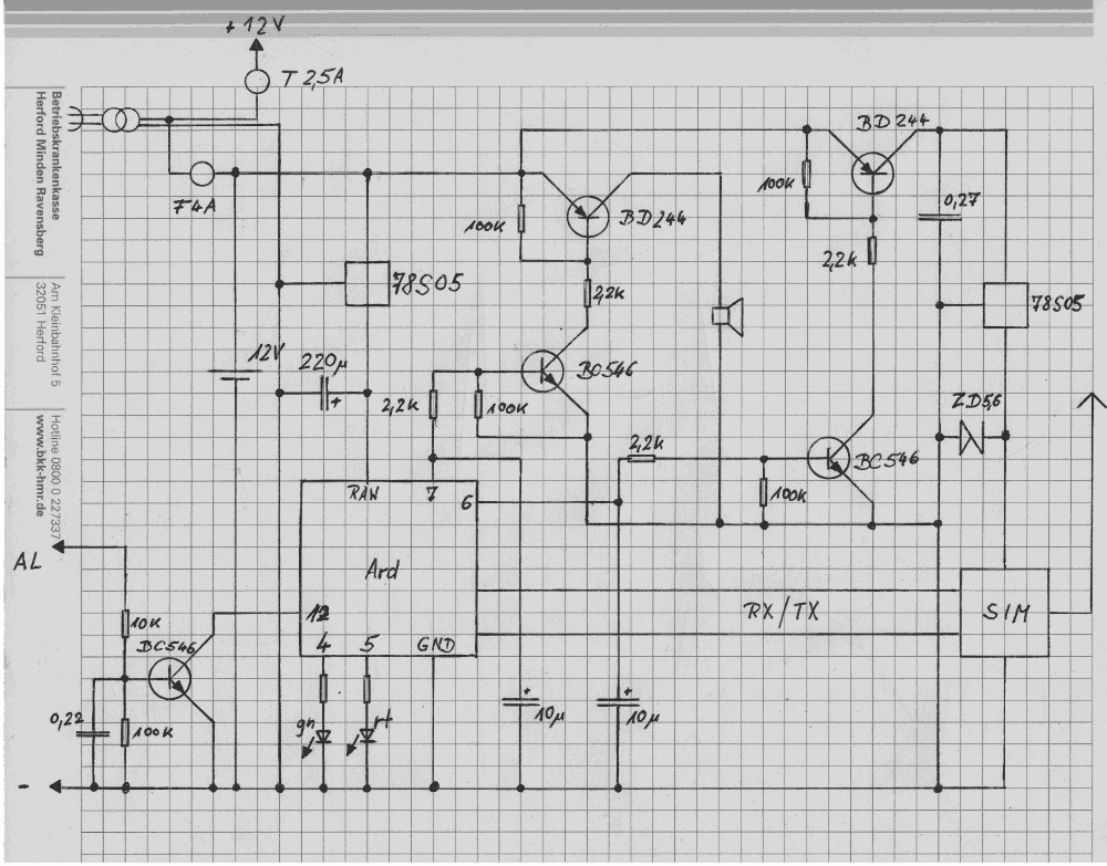

ich versuche gerade, eine Alarmanlage aufzubauen. Diese soll per
Bewegungsmelder auslösen und neben einem akustischen Signal den Alarm
per GSM melden (Handy anklingeln). (De)aktiviert werden soll die
Alarmanlage per Anruf von einer autorisierten Nummer.
Das Denken soll ein Arduino Pro Mini 8MHz 3.3V (China-Klon) übernehmen,
der ein SIM900A-Modul ansteuert. Hier die Links dazu:
Arduino:
http://www.ebay.de/itm/1-2-5-10Stks-Pro-Mini-atmega328-3-3V-Replace-ATmega128-Arduino-Compatible-Nano-/272346561418?var=&hash=item3f691ebb8a:m:maoJXJJTpl9Aspk-58QwQ7w
SIM900A:
http://www.ebay.de/itm/New-SIM900A-V4-0-Kit-Wireless-Extension-Module-GSM-GPRS-Board-Antenna-Tested-/272298169983?hash=item3f663c567f:g:MSkAAOSwzJ5XfL8o
Das SIM900A wurde mit folgender Firmware geflasht und funktioniert bei
Verbindung mit einem PC einwandfrei: 1137B13SIM900M64_ST
Betreibe ich das Modul hingegen mit dem Arduino Pro Mini über Akku (12V
7.2Ah) führt dies in der Regel zum Reset des Pro Mini in dem Moment, in
dem sich das Modul ins Netz einwählt. In Einzelfällen gelingt die
Netzeinwahl. Rufe ich anschließend das Modul per Telefon an, führt dies
ebenso zum Reset des Pro Mini. Austausch gegen einen anderen Pro Mini
brachte nichts.
Testweise habe ich mein Programm auf einen Arduino Nano (5V 16MHz)
gespielt. Dies funktioniert, solange der Nano über USB versorgt wird;
daher glaube ich nicht, dass ein Bug in meinem Programm (zB RAM voll)
für das merkwürdige Verhalten verantwortlich ist.
Den Schaltplan habe ich angehängt. Ich hoffe, ihr könnt mir
weiterhelfen.
Beste Grüße,
Martin

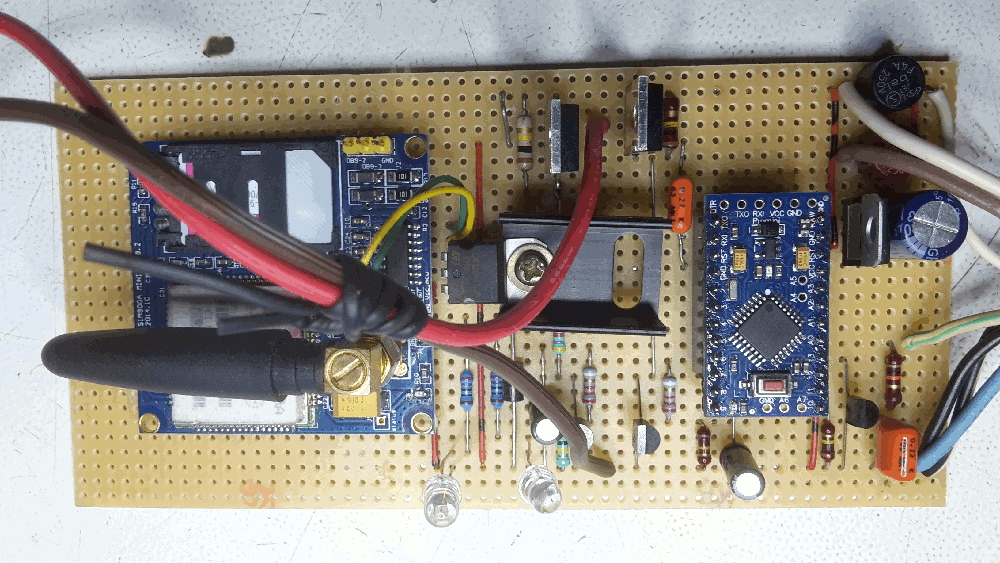

Persönliche Seite #4761423
Du wirst ein Versorgungspannungsproblem haben.
Das GSM-Modul hat eine variable Stromaufnahme mit heftigen Spitzen beim
Sendebetrieb. Da wird es entweder direkt Deine Versorgungsspannung
ruinieren oder aber irgendwie störende Einstreuungen produzieren - das
Ding ist immerhin ein leistungsstarker HF-Sender.
Deinem Schaltplan ist nicht zu entnehmen, wie der Aufbau physisch
aussieht - Leitungslängen, -Querschnitte etc. sind unbekannt.
Gast #4761474
>>Was zieht das GSM-Modul denn an Strom, wenn es "telefoniert"?
Angeblich bis zu 2 A. Gemessen habe ich maximal 1 A. Der Spannungsregler
sollten aber auch 2 A schaffen.
Ich werde in den nächsten Tagen Fotos der Schaltung nachliefern...
Gast #4769996
Hier ein Bild von der Platine.
>>Womit hast du das gemessen?
>>Bei solchen Sachen ist es sinnvoll, ein Oszilloskop zu verwenden.
Mit einem Multimeter. Möglich, dass die Stromspitzen dafür zu kurz sind.
Allerdings können die verwendeten Regler 2 A. Daher glaube ich nicht an
fatale Einbrüche der Versorgungsspannung
Gast #4770185
Hallo Martin,
Dein handgezeichnetes Schaltbild sieht echt gut aus.
Aaaaber:
Die 78S05 können nur dann hohe Ströme liefern, wenn sie
am Eingang einen ausreichend grossen Elko haben, der die
Zuleitungsinduktivität ausgleicht.
Weiterhin platziert man je einen 100nF Keramik-Vielschicht
Kondensator nach GND direkt am Eingang und am Ausgang
(siehe Datenblatt).
Was sollen die 10µF an den Ausgängen des Arduino?
Wenn dort 0V anliegen und der Arduino auf High schaltet,
dann arbeitet er erstmal auf einen Kurzschluss.
Gast #4771227
Dein handgezeichnetes Schaltbild sieht echt gut aus!
Du kommst mit 12V angedaddelt, obwohl nur 5 benötigt werden, hast also
reichlich Luft. Ich würde in die Versorgung des Arduinos, vor den 7805,
eine Diode und einen dicken Elko packen. Damit sollen Spannungseinrüche
durch die Last des GSM-Moduls von diesem fern bleiben.
Das sind so typische Angstbeschaltungen, die meinen Eigenbau um 37ct
verteuern, aber Ärger ersparen.
Des weiteren wäre ein Blick auf die Masseführung angesagt, nicht, dass
die Impulsströme vom Sender den GND vom µC anheben.
Ein Elko am GSM-Modul sollte auch nicht schaden, das Teil wird für den
Sendeburst oberhalb 1A wollen.
