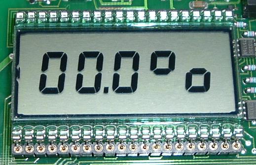

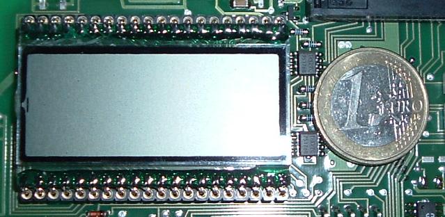

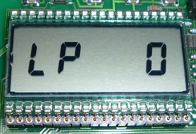

Hallo Forum, welche Bezeichnung hat das Display im Bild? Gibt es die noch zu kaufen? Oben links ist das Glas gebrochen und einige Segmente gehen deshalb nicht. LG old.

Nimm es mal aus der Fassung meist steht auf der Rückseite was das für eins ist.
#4761947
Was ist es denn für ein Gerät?
#4761970

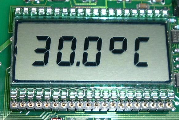

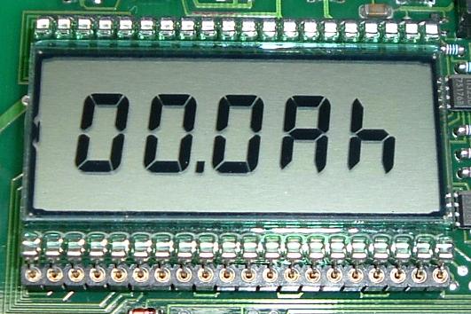

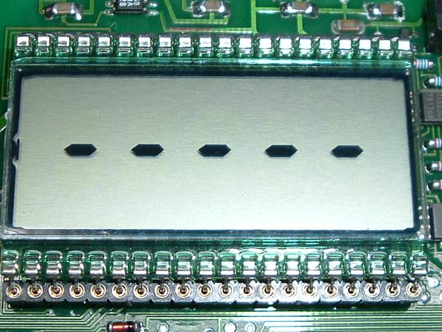

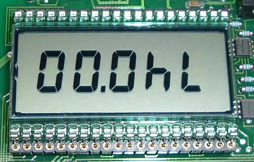

K. J. schrieb: > meist steht auf der Rückseite was das für > eins ist. Leider nicht. Otto schrieb: > Was ist es denn für ein Gerät? Altes Ladegerät aus der Industrie. LG old. Guck mal hier, das sind alles Zifferndisplays ohne Controller. http://www.tme.eu/de/katalog/optoelektronik-und-lichtquellen_100327/#id_category=112281&page=1&s_field=artykul&s_order=ASC Wieviele Stellen, und die Größe kannst du noch parametrisch eingrenzen und aufdröseln. Das sieht nach einem 1-Euro Display aus :-) Tja, wenn man sehen könnte, was es anzeigen kann ... http://www.reichelt.de/?ARTICLE=10182 http://www.reichelt.de/?ARTICLE=10181 http://www.reichelt.de/?ARTICLE=10180 Gruß Jobst Bei solchen Anzeigen ist schon die Darstellung der Ziffern nahezu beliebig: Jedes Segment einzeln anfahrbar oder im Stellen-Multiplex-Verfahren? Bei den vielen Anschlüssen wohl noch ohne Multiplex; aber die Belegung Segment zu Pin kann schon iunterschiedlich sein bei gleich aussehenden Displays. Dazu kommt dann noch die Zahl der Sonderzeichen wie plus, minus, Batt.,V,A,C°... Also, wenns geht, das Gerät einschalten, der Sprung im Glas dürfte keine Gefahr für das Gerät darstellen. Dann kann man schon durch ein Bild eine Teilinformation gewinnen, welche Zusatz-Zeichen und wieviele Stellen dargestellt werden. Weitere Information bringt die Ansteuerung: Was für ein IC steuert das Display an? Natürlich kannst Du solch ein reichelt-IC nehmen. Nur klappt das wohl nur dann, wenn eines der Standard- AD-Wandler-ICs im Gerät verwendet wird. Eventuell kann man auch an der Bruchstelle die Unterbrechung mit Leitsilber beheben. Peter R. schrieb: > aber die Belegung > Segment zu Pin kann schon iunterschiedlich sein bei gleich aussehenden > Displays. Das kann man ja im Datenblatt des Displays und anhand der Schaltung evtl. nachprüfen. Gruß Jobst

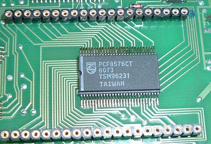

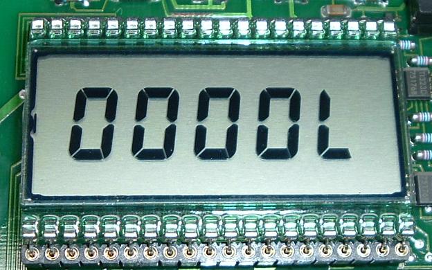

Jobst M. schrieb: > Tja, wenn man sehen könnte, was es anzeigen kann ... Peter R. schrieb: > Was für ein IC steuert das > Display an? Bilder anbei. Das 10182 könnte passen, oder? LG old. Nein, da fehlt die fünfte Stelle. 5-stellige sind seltener zu finden. Such mal mit Google Bildersuche "5 digit lcd display" https://www.aliexpress.com/item/Standard-5-digits-tn-lcd-glass-7-segment-lcd-display-EDS820/32255427049.html?spm=2114.40010308.4.19.011eMG Der Treiber von NXP wird noch hergestellt: http://cache.nxp.com/documents/data_sheet/PCF8576C.pdf?pspll=1 5-Stellig Siebensegment + Dezimalpunkt mit 40 Pins erfordert mindestens zwei Backplanes und entsprechend aufwendigere Ansteuerung. Handelsüblich sind Displays dieser Bauform mit einer Backplane. Und dann vierstellig oder dreieinhalbstellig. Meist mit Extrasymbolen, wie man sie in der Anwendung als Uhr oder Panelmeter braucht. Beispiele findet man bei Reichelt und über den Link zum Hersteller dann auch weitere LCD-Varianten. http://www.directindustry.com/prod/lumex/product-7100-514911.html noch eines mit 40 Pins Sollte es nicht zu beschafen sein seber was machen? Da die Ansteuerung bekannt ist mit einem kleinen MC eine Anpassung auf ein 44780 Display machen. Habe ich gerade für ein nicht mehr lieferbares Vfd Display gemacht. Gruß Wenn man den Datenstrom an der I²C Schnittstelle des ICs mitschreibt, könnte man sogar auf die Belegung, welcher Pin welches Digit ansteuert, kommen. Wenn es keinen weiteren Dezimalpunkt, als den sichtbaren gibt, dann könnte es glatt noch ohne Multiplex gehen. Allerdings kann man die Belegung auch einfach durch Probiererei am Display herausfinden. Und dann kann man sich auf die Suche nach Ersatz machen. Gruß Jobst Ich hätte dann dieses noch im Angebot :-) http://www.mouser.com/ds/2/244/LCD-S501C39TR-108795.pdf Ist einer der IC-Pins 13-16 mit Display-Pin 1 verbunden? Gruß Jobst

Jobst M. schrieb: > Ist einer der IC-Pins 13-16 mit Display-Pin 1 verbunden? Ja, Displaypin 1 an 13 vom Treiber. LG old. OXI T. schrieb: > Ja, Displaypin 1 an 13 vom Treiber. Na dann ... wird das zuletzt genannte Display zumindest etwas anzeigen :-D Was ist mit Pin 12, 16 und 37 vom Display? Gruß Jobst
#4762202
Axel S. schrieb: > 5-Stellig Siebensegment + Dezimalpunkt mit 40 Pins erfordert mindestens > zwei Backplanes und entsprechend aufwendigere Ansteuerung. Nein, wenn der rechte D.P. entfällt reicht eine BP. DE129 ist ähnlich mit 2 x ':' https://www.schukat.com/schukat/schukat_cms_de.nsf/index/CMSDF15D356B046D53BC1256D550038A9E0?OpenDocument&wg=W4235&refDoc=CMS963E5A52B42365E9C125707C004A048A Der Hersteller wird aber wohl auch 'normale' 5-stellige Displays anbieten. http://www.lumex.com/lcd-s501c39tr-d ... request Sample ... ;-) STOP - Das ist ohne Beinchen ... Gruß Jobst
#4762206
Jobst M. schrieb: > Was ist mit Pin 12, 16 und 37 vom Display? 12 an 40 16 an 48 37 an 24 LG old. OXI T. schrieb: > 12 an 40 > 16 an 48 > 37 an 24 Okay. Schade. Hätte eindeutiger sein können, wenn sie alle mit an 13 gegangen wären. http://www.lumex.com/lcd-s501c39tr So - das ist mit Beinchen. Gruß Jobst
#4762245
Jobst M. schrieb: > So - das ist mit Beinchen. Danke! Dann werde ich mich bei mouser anmelden und eins bestellen. LG old.
#4762254
VI-508-DP-RC-S bei Digikey ist auch ein möglicher Kanditat. Will aber mit 3V gefüttert werden. viel Erfolg hauspapa
#4766525
OXI T. schrieb: > Jobst M. schrieb: >> So - das ist mit Beinchen. > > Danke! > Dann werde ich mich bei mouser anmelden und eins bestellen. > > LG > old. Heute angekommen und funktioniert. Danke für die Hilfe. LG old. Antwort schreibenBitte melde dich an, um einen Beitrag zu schreiben. |
