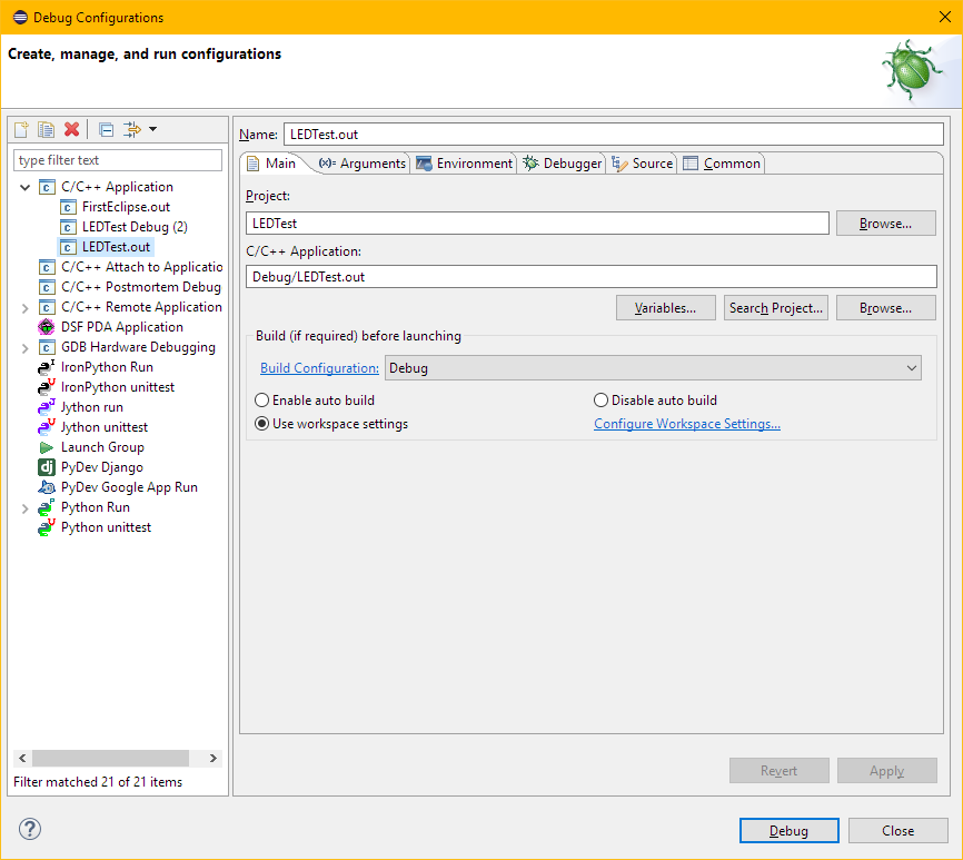

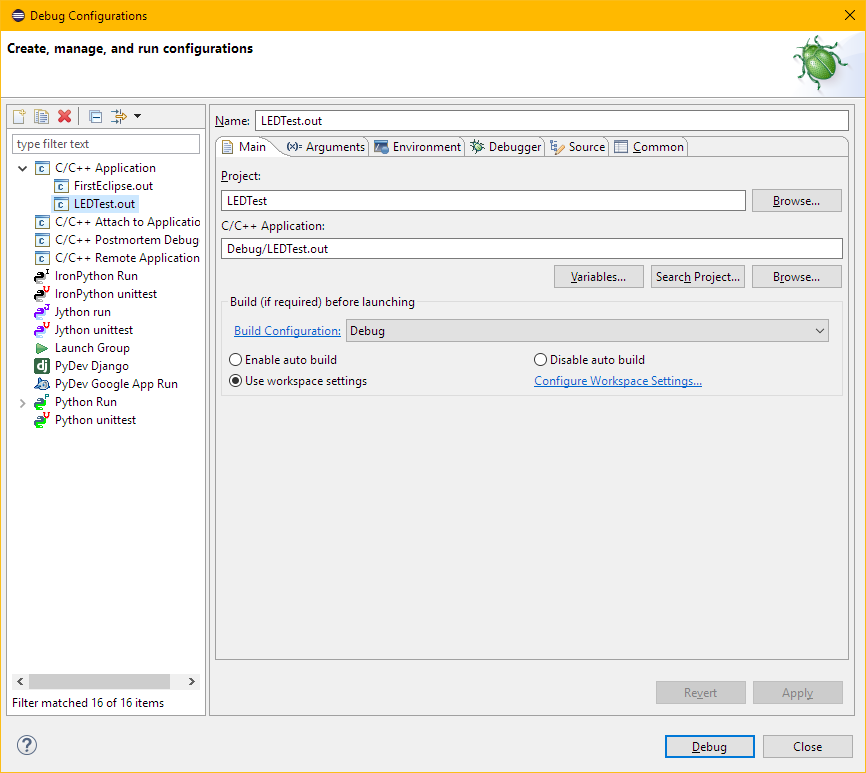

Hallo zusammen Ich suche die Einstellung in der Debugconfiguration welche im Bild hervorgehoben ist. Leider ist diese bei mir (zweites Bild) nicht vorhanden. Verwende Eclipse Neon und versuche die IAR Kickstart Umgebung mit deren Plugin einzubinden. Funktioniert grundsätzlich hervorragend. Ausser dass das Debuggen mommentan noch nicht geht, da ich die Einstellung nicht finde. Hat jemand eine idee? Liegt das an Eclipse oder an sonstwas?

Rechts gibt es kein "GDB Hardware Debugging" und kann so auch nicht ausgewählt werden. Fehlt wohl noch etwas...
Das alles ändert sich jedesmal mit jeder neuen Eclipse-Version... Der Vorschlag Hardware-Debugging kam ja schon. Oliver

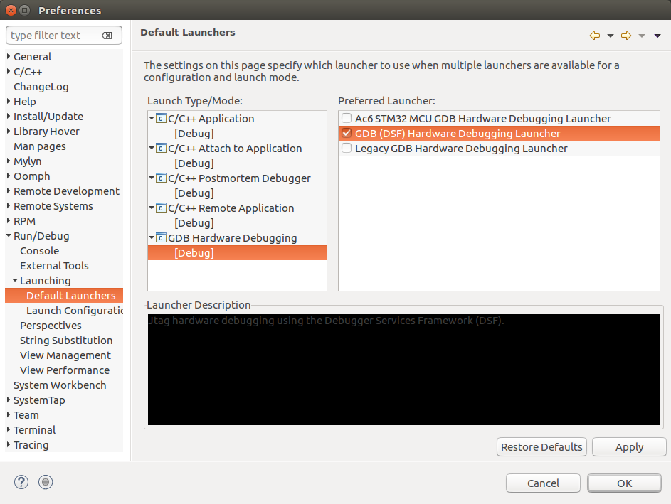

Soo... Habe Hardware Debugging noch nach installiert und dann das IAR Plugin deinstalliert und nochmals installiert. Nun sieht es so aus wie im Anhang. Leider keine Verbesserung.

Ich habe bei mir nachgesehen. Die Auswahl erscheint nur wenn es etwas auszuwählen gibt.
Claudio H. schrieb: > Soo... > > Habe Hardware Debugging noch nach installiert und dann das IAR Plugin > deinstalliert und nochmals installiert. > > Nun sieht es so aus wie im Anhang. Leider keine Verbesserung. Na ja, du musst natürlich schon eine Hardware-Debugging-Konfiguration erstellen. An den C++-Applikations-Debugging-Einstellungen ändert sich natürlich überhaupt nichts, egal, was du auch alles installierst. Früher ging das mal so, wie in der Anleitung, aber bei aktuelleren Eclispe-Versionen hat sich das geändert. Oliver

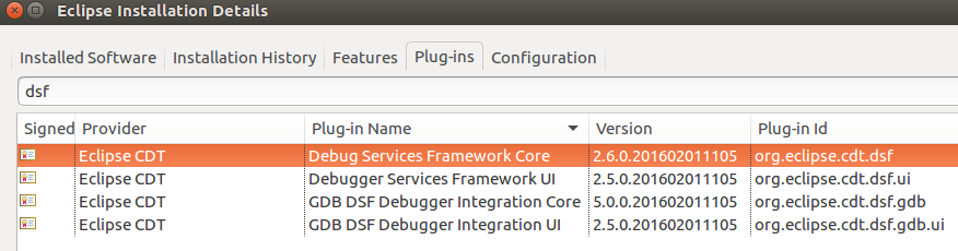

Alle dsf Plugins drin?

Hab mit IAR kontakt gehabt. Sie sagen dass es die C-Spy Funktion nur für ARM gibt. Für alle anderen Controller/CPUs gibts kein Debugging in Eclipse.
Claudio H. schrieb: > Soo... > > Habe Hardware Debugging noch nach installiert und dann das IAR Plugin > deinstalliert und nochmals installiert. > > Nun sieht es so aus wie im Anhang. Leider keine Verbesserung. Flasche Debug Configuration. Muss IMHO unter GDB Hardware Debugging stehen, evtl. neu anlegen.
