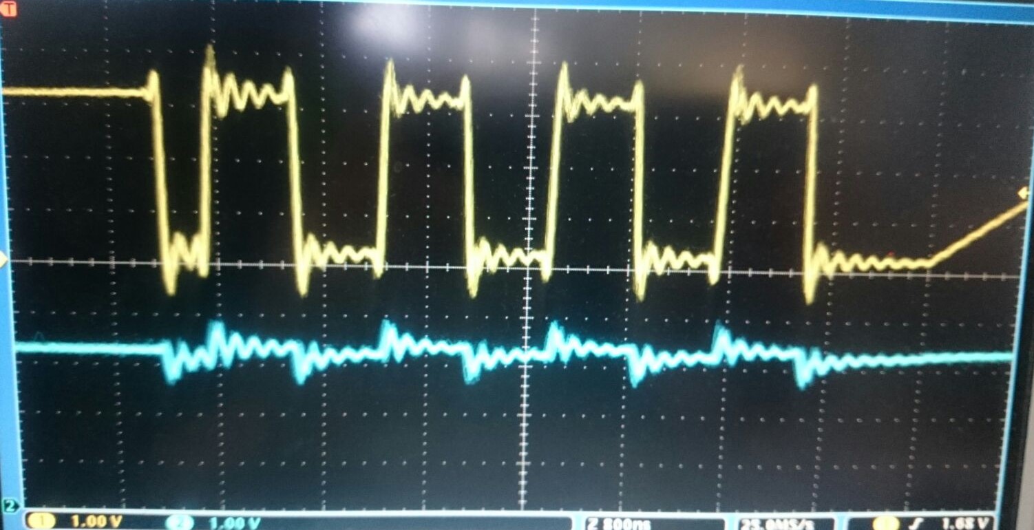

Gast #4768495
Ich danke Euch für eure Unterstützung.
Ich habe Euch im Anhang ein Oszi. Bild angefügt, damit Ihr Euch mein
Problem vielleicht besser vorstellen könnt. Der Blaue Chanal soll den
SCK darstellen und der Gelbe den MOSI.
danke für den Link WaddeHaddeDuDeDa, leider hilft mir das nicht wirklich
weiter.
Also noch mal das Programm lässt sich problemlos Compilieren, dass was
ich Euch hier geschickt habe, ist nur ein Ausschnitt der so auch nicht
Compilierbar ist Jim Meba. Was mich noch ein bisschen verwirrt ist mein
I2C funktioniert auch einwandfrei mit dem SCL, also muss doch der
innerer CLK richtig eingestellt sein oder?
