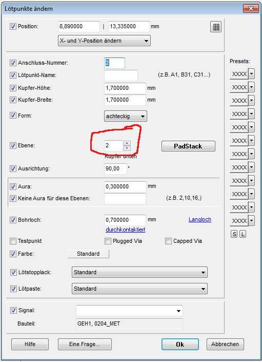

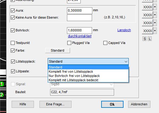

Hallo miteinander,
wenn ich im Target eine einseitige Platine erstelle, oben aus optischen
Gründen eine Schicht Lötstoplack beim Leiterplattenhersteller bestelle,
dann bleiben die Pads frei.
In den Einstellungen kann man generell die Einstellung für oben und
unten zugleich ändern. Jedoch nicht z.b. unten Frei oben komplett.
Im Anhang ein Bild wie es nicht sein sollte.
Gibt es da eine Möglichkeit?
Grüße Sascha

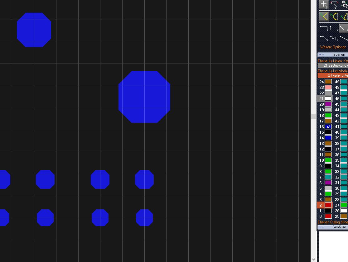

Gast #4762675
Alexander S. schrieb:
> -"Bauteil immer komplett markieren" abwählen
> -nur Ebene 16 "Kupfer oben" auswählen
> -alle Pads markieren und löschen ("Bauteil zerreißen?" JA)
> Nicht schön aber funktioniert.
Hmmm, bekomme ich nicht hin - der Pin wird immer komplett gelöscht.
- Rechts in den Ebenen alles ausgeblendet ausser 16
- Frage kommt auch bzgl. dem zerreissen des Bauteils - danach ist der
Pin weg
- Blende ich danach die Ebenen wieder ein, bleibt der Pin komplett weg.
#4762733
Muss mich korrigieren, da hab ich vorhin Blödsinn erzählt.
-Pads markieren
-Eigenschaftendialog [ä]
-"Ebene" auf 2 setzen (statt 100)
SO sollte es taugen. Sorry.
Und gerade bei Target: vor dem Fertigen als Gerber exportieren und
anschauen (zB. GC-Prevue).
