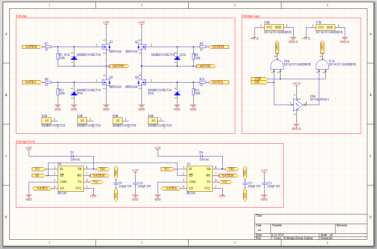

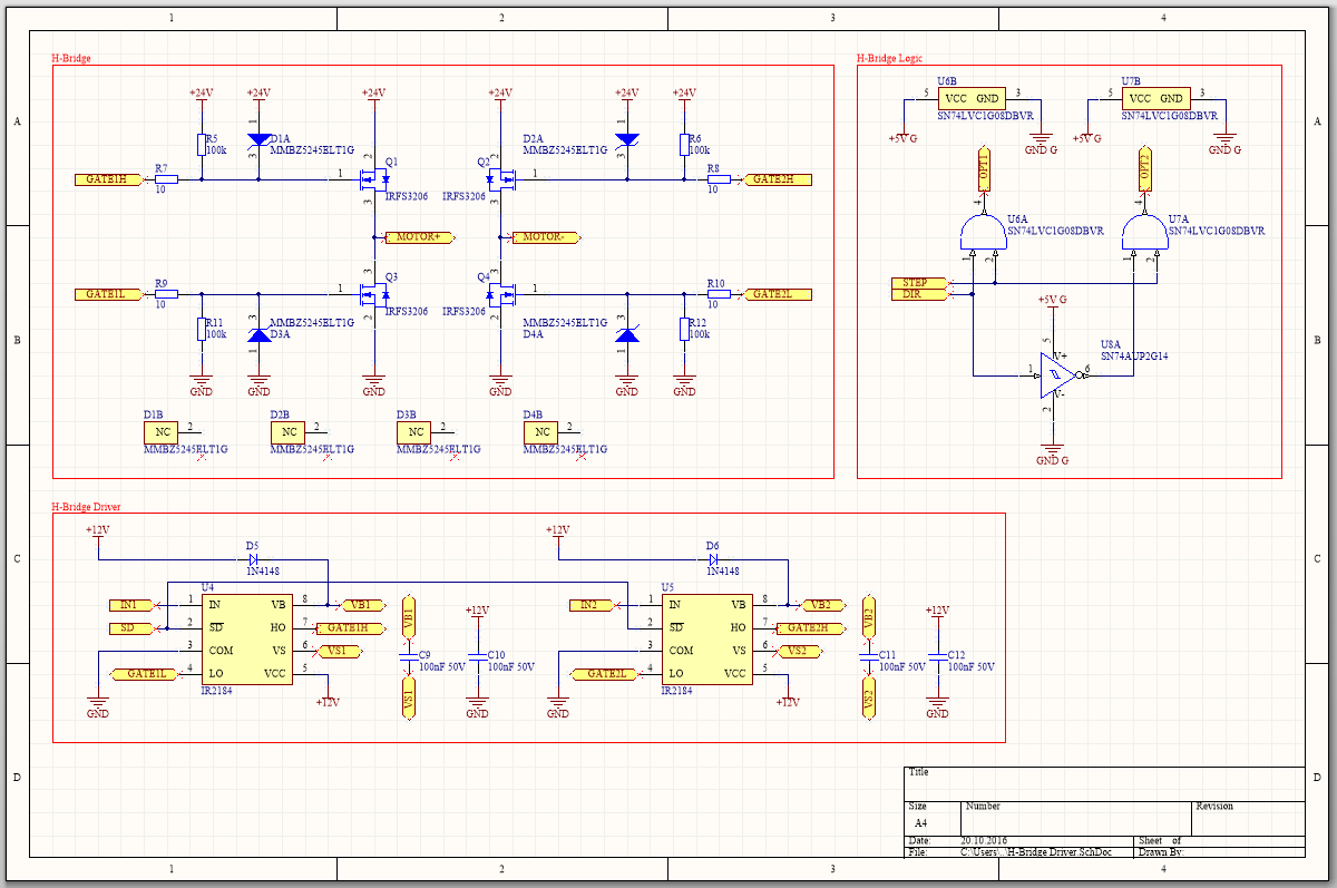

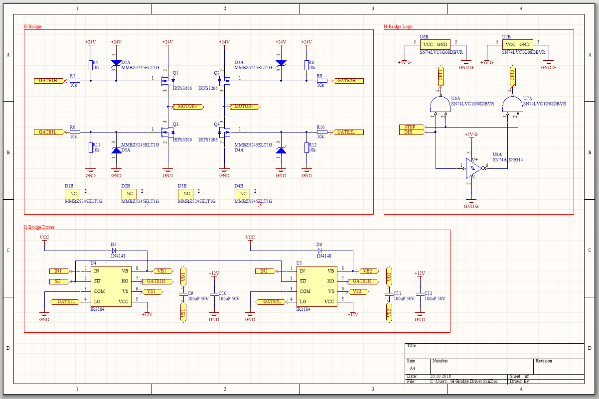

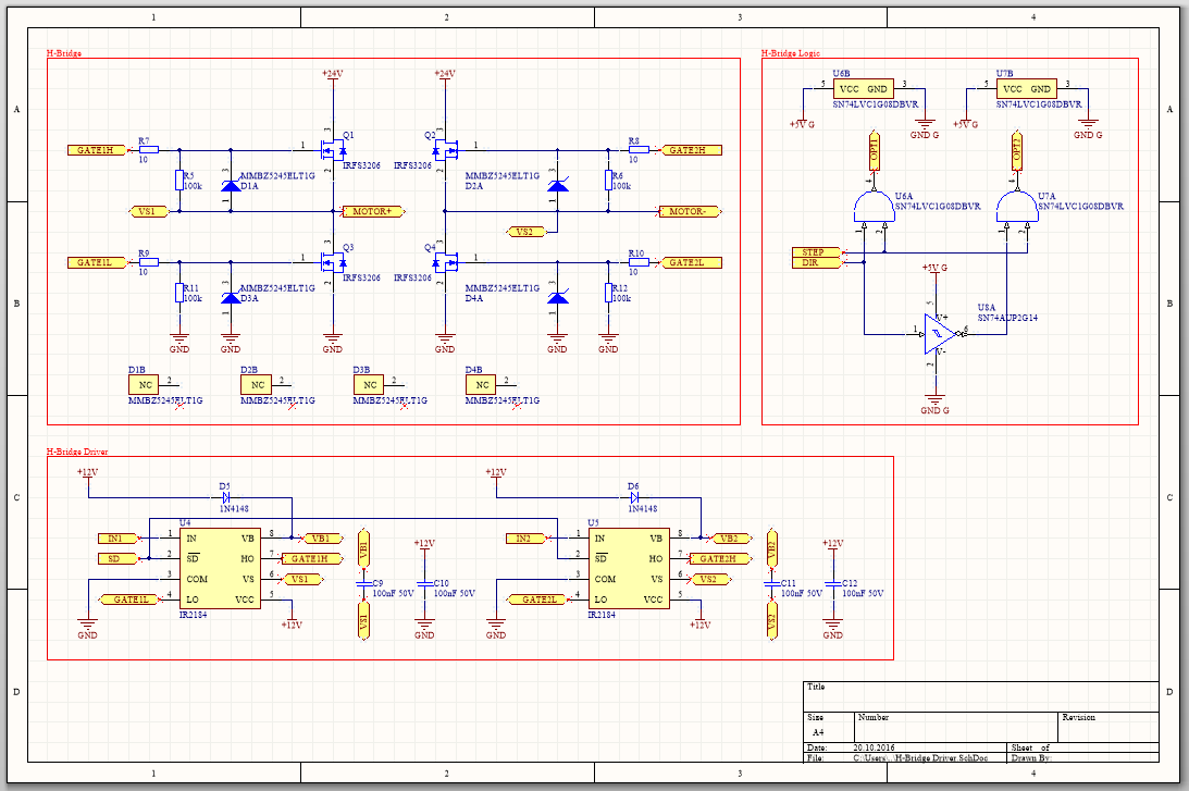

anbei ein Schaltplan meiner H-Brücke.
Frage an die Profis unter euch: Ist der Schaltplan ok?
Vielen Dank :)
Die Ausgänge der Logikschaltung gehen erst noch auf einen Optokoppler
(hier nicht zu sehen) und dann erst auf In1 nzw. In2.
