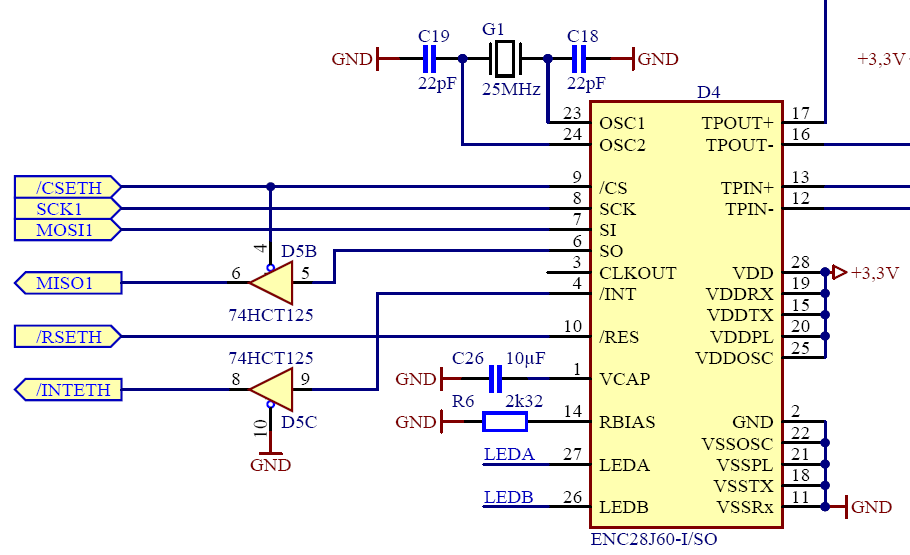

Es ist ein ENC28C60-Modul da für Betrieb mit AVR. Die Eingänge sind 5V-tolerant lt. Datenblatt. Auf der Platine sitzt ein 3.3V-Regler. Das ENC-Chip liefert daher am Ausgang nur 3.3V maximal. Sollte daher zwingend ein Pegelwandler verbaut werden zum AVR hin der ja mit 5V arbeitet? Oder geht das auch ohne Wandler brauchbar wenn die Leitungen kurz sind? Vielen Dank !

Matthias W. schrieb: > Oder geht das auch ohne Wandler brauchbar wenn die Leitungen kurz sind? Das geht problemlos. Die maximale Leitungslänge ist zwar geringer als bei einer korrekten Pegelanpassung, aber nicht sehr viel geringer. Geschätzt: 20%. Grundlage dieser Schätzung ist ein Betrieb bei 10MHz SPI-Takt und das auskitzeln der Situation, dass bereits in der ersten Sekunde des Betriebs ein nachweisbarer Fehler in der Kommunikation auftritt. Bei geringerem SPI-Takt ist der Unterschied mit und ohne Pegelanpassung vermutlich noch geringer.

Atmel sagt (z.B. für 1284p und 328p): Input High Voltage Min 0.6*VCC (also 3.0V) MicroChip sagt (für ENC28J60) Output High Voltage Min VDD-0.7V (also 2.6V) In der Praxis habe ich es noch nie erlebt, daß es OHNE Pegelanpassung Probleme gibt, noch davon gelesen. Dennoch würde ich bei Geräten, die meinen Bastelplatz verlassen, eine Pegelanpassung (für die Richtung ENC --> AVR) einbauen - oder den AVR mit 3v3 betreiben (das war die Lösung für mich).
Ich benutze Pegelwandler (74HCT), siehe Bild.
Dauergast schrieb: > noch nie erlebt, daß es OHNE Pegelanpassung > Probleme gibt es kann sein daß sich das Timing etwas verschiebt. Da die Schwelle verschoben ist wird zu einer anderen Zeit geschaltet. Bustreiber verzögern das Timing auch etwas. Wenn es zu Überschwingern kommt spielt der etwas geringere Pegel wohl wenig Rolle. Man müsste sich die Signale im Einzelfall wohl ansehen.
Peter D. schrieb: > Ich benutze Pegelwandler (74HCT), siehe Bild. Danke Peter. So sagt es ja auch das Datenblatt auf S.8. Siehe die Bilder. Es steht da: "An economical 74HCT08 (quad AND gate), 74ACT125 (quad 3-state buffer) or many other 5V CMOS chips with TTL level input buffers may be used to provide the necessary level shifting. The use of 3-state buffers permits easy integration into systems which share the SPI bus with other devices." Zu beachten ist bei der Verwendung von Gattern daß es nicht zu Konflikten mehrerer SPI-Geräte am selben SPI-Bus kommt. Normalerweile wird der Datenausgang Hi-Z wenn CS weg ist. Mit einem einfachen Gatter so wie in Fig. 2-5 klappt dies so nicht. Es muss dann schon eine Lösung wie in Fig. 2-6 sein. Siehe auch Peters Plan. Es gibt ja auch Shields für Netzwerkbausteine. Auch da muss man ggf. aufpassen was verbaut ist.
