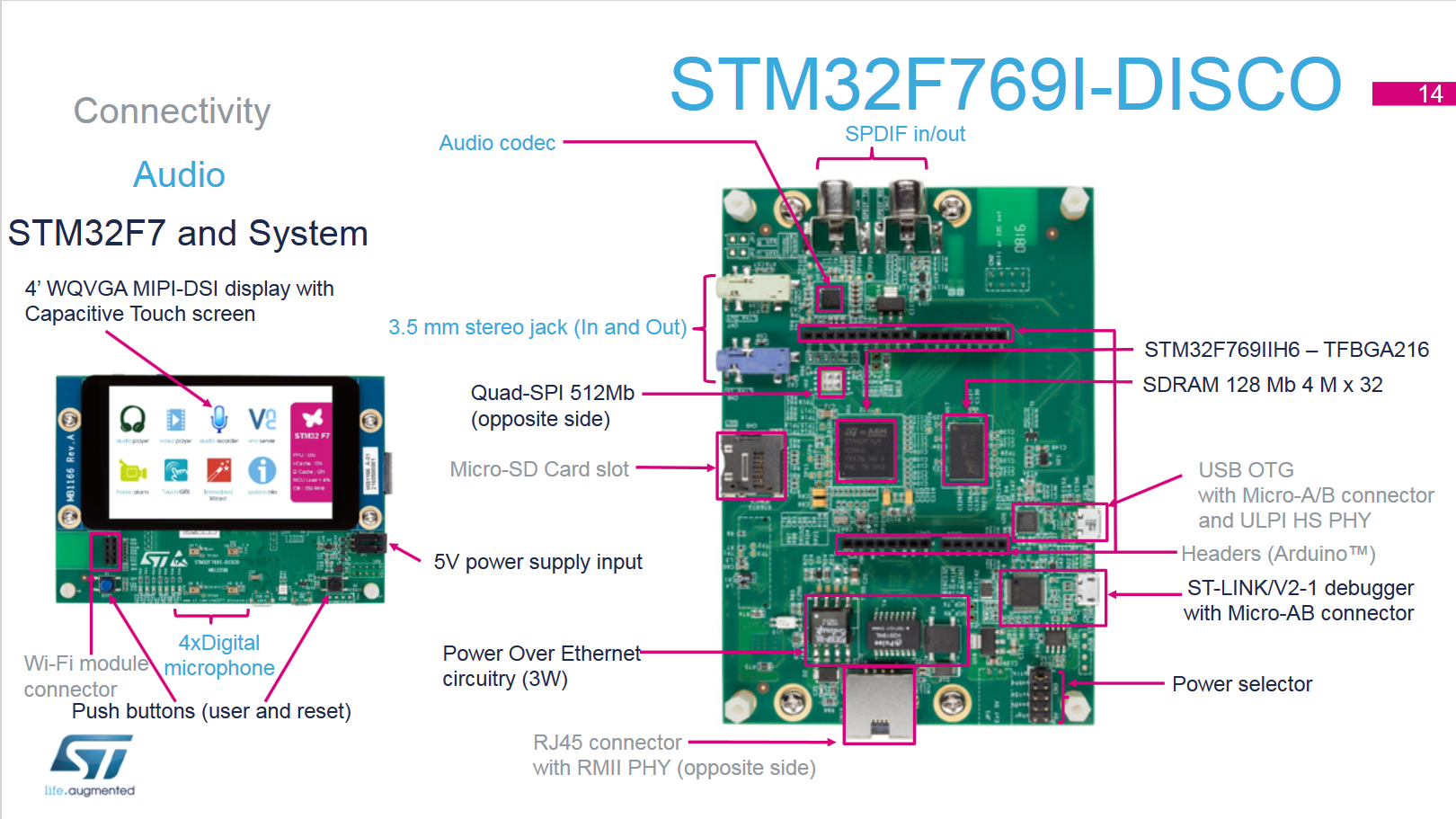

Hammer! Bleibt zu hoffen, daß es für das Ding coole Evalboards geben wird. Auch mit kleinerem Formfaktor, wo nicht das denkbare Display gleich in riesieger Ausführung fest draufgelötet ist.
#4763023
STM32F769I-DISCO :o)
#4763115
Mikel schrieb: > STM32F769I-DISCO :o) Ich muss gestehen - als ich die Arduino Header sah dachte ich zuerst an eine witzige Fotomontage! Aber das Ding wird's ja wirklich geben.
#4763118
Mikel schrieb: > STM32F769I-DISCO :o) Nicht exakt etwas zum H7, obwohl denkbar wäre dasselbe Board würde auch mit dem H7 ausgestattet. rgds Den H7 im LQFP 48 oder 32 währe mal geil, wenn auch sinnlos...
#4763129
Mikel schrieb: > STM32F769I-DISCO :o) Gerade nachgesehen, das passt die aktuelle TFBGA14x14 vom H7 nicht drauf, also wird es für den H7 sehr wahrscheinlich ein etwas anderes Board geben. rgds
