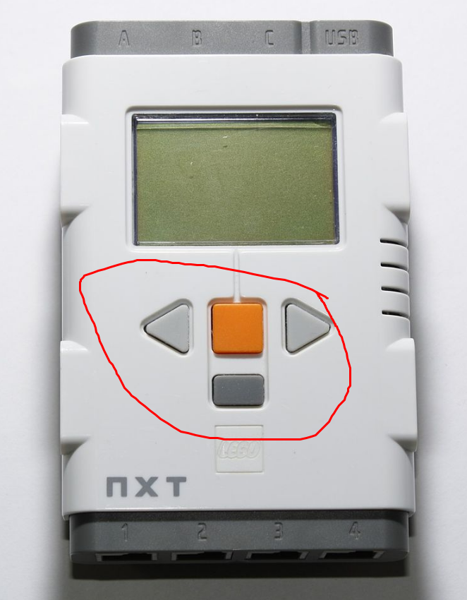

Hallo Leute,
ich bin auf der Suche nach "Button Pads". Also so Softouch Dinger, die
man auf quasi im Gehäuse einlässt, damit ein angenehmes Druckgefühl
entsteht.
Bei Adafruit gibt es sowas
https://www.sparkfun.com/products/7836
allerdings nicht so wie ich mir das vorstelle. Ich will wirklich nur das
Button Pad, obwohls auch kein Problem wäre, wenn das inkl. Button käme,
dann müsste es aber wohl so um die 18mm Höhe überbrücken können.
Also im Prinzip wie bei den NXTs von Lego die orangen/grauen Button
Pads, siehe Anhang.
Ach ja: ich brauche quasi ein Steuerkreuz mit normalen Pushbuttons
(Kantenlänge 6mm), also 5 Button Pads. Einzeln (das heißt das die Dinger
nicht zusammengemacht sind) wäre mir am liebsten, dann brauch ich so um
die 100 Stück.
Weiß da jemand was?

Was Du "Button Pad" nennst, ist eine Silikonmatte, in die die
Tastenköpfe eingearbeitet sind. Je nach Aufbau betätigen die dann die
eigentlichen Tasten oder sie sind Bestandteil der Taste, indem in der
Unterseite der Silikonmatte Kontaktstücke aus leitfähigem Gummi
eingearbeitet sind, die wiederum bei Betätigung auf blanke Leiterbahnen
einer Platine drücken und so den gewünschten Kontakt herstellen.
Nimm mal eine Fernbedienung auseinander, da siehst Du das Prinzip.
Zu Deinem eigentlichen Wunsch:
Das sind keine Einzelteile, sondern das ist eine Silikonmatte für alle
Tastenköpfe, und die wird herstellerspezifisch für das jeweilige
herstellerspezifische Gehäuse hergestellt.
den NXT hatte ich mal auseinandergenommen. Da ist das anders. Auf der
Platine sind normale SMD Buttons drauf, die über das ganze Plastikzeugs
getriggert werden.
Und du weißt keinen Großhändler, bei dem man evtl. Standardmatten (5
Tasten, Kreuzförmig, abstand XY) kaufen kann?
