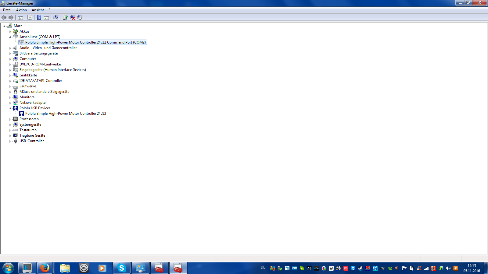

Andere Fragen:
Wird für den Motorcontroller ein spezieller Treiber benötigt?
Als was erscheint das Teil im Gerätemanager?
Was passiert an den Motoren wenn die Software beendet wird?
Sascha
OP #4781617
wir können auch nichts runter laden
da bin ich der gleichen Meinung da bleibt nur noch Steuerung per Browser
also er lässt das Steuerung anderer Programme zu. das hab ich schon in
andern Foren gelesen nur nicht das Programm wo ich suche.
nein glaube ich nicht das er einen besonderen Treiber braucht
habe nur das Programm installiert den com Eingang eingestellt dann ging
es los
nein schau ich aber gleich mal nach
die Motor schaltet sofort ab wenn ich das Programm beende oder die
Verbindung trenne
#4781976
gut der Controller wird also über eine Serielle Schnittstelle
angesprochen.
Dann müsstest du dir ein Programm schreiben (vielleicht hat das auch
schon einer gemacht) was auf der einen Seite die entsprechenden
Kommandos über die serielle Schnittstelle zum Controller sendet, und auf
der anderen einen Webserver bereitstellt über den du eine Seite per
Browser aufrufst die den aktuellen Zustand wiedergibt und neue Werte an
den Webserver senden kann.
Du kannst ja mal mit einem Terminalprogramm versuchen den Controller zu
steuern, auf der Website https://www.pololu.com/docs/0J40/5.e gibts ja
offenbar allerhand Infos zum verwendeten Protokoll.
Sascha
