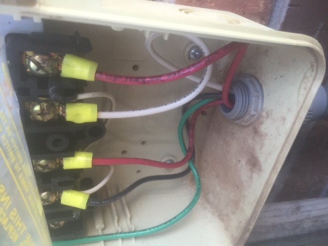

ich bin zurzeit beruflich in den USA und habe den Luxus einen eigenen
Pool hier in Texas zu haben.
Der Pumpen-Timer ist etwas altmodisch und mechanisch und macht teilweise
Probleme. Die Idee ist deshalb diesen gegen einen SMART Switch
auszutauschen, sodass per App und Wifi ein Schedule erstellt werden
kann. Unter Nutzung des WEMO - Schalters kann dann sogar der
Stromverbrauch der Pumpe gemessen werden.
Soweit so gut. Hier ein Bild wie die Pumpe im Moment angeschlossen ist
(ANHANG 1 Anschluss Timer).
Und die Schaltsymbolik des Pumpen-Timers (ANHANG 2 Schaltsymbolik)
Der Unterschied zwischen 240V in den USA und Europa ist, dass in den USA
mit zwei „Hot“ Wires gearbeitet wird.
Die Spannung zwischen dem grünen Wire und dem schwarzen beträgt 120V,
zwischen dem grünen und dem weißen 120V und zwischen schwarz und weiß
240V - jeweils gemessen mit dem Multimeter. Schaltet der Timer durch,
wird die Spannung jeweils auf die beiden roten Wires, die zur Pumpe
laufen durchgegeben.
Meine Frage lautet nun: Kann ich folgenden Schaltplan nutzen um einen
„deutschen“ WEMO Switch (230V)
(http://www.belkin.com/de/F7C029-Belkin/p/P-F7C029/)  zu nutzen um die
Pumpe zu schalten (2000W) ? (ANHANG 3 Schaltplan)
Vielen Dank für eure Hilfe.

Also nach deiner Schaltsymbolik sin die beiten 120v Rails geschaltet und
das sollte auch so bleiben. Alles andere kann im ausgeschalteten zustand
trotzdem potential führen...

Warum? Hat die Pumpe noch einen eigenen N-Anschluß? Ist der Grüne
überhaupt irgendwo aufgelegt?
Die Pumpe sieht nicht ob es 0 und 240Volt oder 2x 120Volt
Phasenverschoben sind wiel sie kein Bezugspotential hat, es ist für sie
kein Unterschied.
Die Frage ist jetzt, wie arbeitet der Wemo-Switch? Braucht der für
irgendetwas (Endstörung? Feststellen der Phasenlage?) den PE-Anschluß?
Wenn nicht, kann er 0/240 oder 120/120 auch nicht unterscheiden.
(Firma: matzetronics) #4764238
Auf dem originalen texanischen Schalter steht ja DPST (Dual Pole Single
Throw) übersetzt etwa 'zweipoliger Umschalter' - und das sollte
tunlichst so bleiben. Wenn der Wemo also beidpolig schaltet, gehts,
ansonsten ist es zumindest nicht ohne Risiko. Du kannst mit dem Wemo
aber immer einen zweipoligen Schütz schalten.

Ich habe nochmal nachgesehen. Die Pumpe selbst hat 3 Anschlüsse.
Der grüne Groundanschluss ist direkt angeschlossen und die beiden
anderen gehen zu der Timerbox (2x rot - HOT wire).
Klemme ich einen roten ab und schalte alles ein, passiert nichts - die
pumpe brauch also beide HOT wires.
