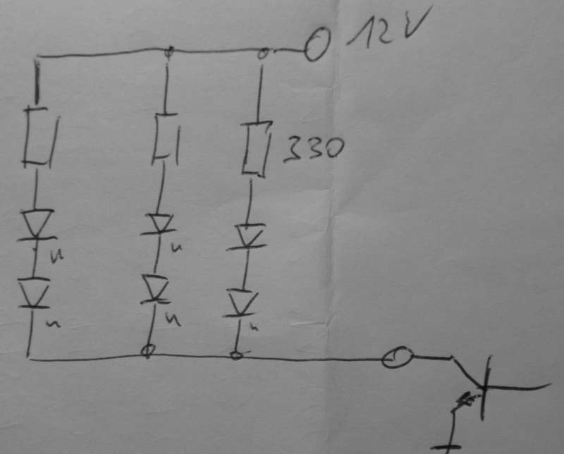

> wie müssten diese dan zusammengeschlatet sein, hab heute schon mal
> gelernt, dass man leds nicht paralell sondern in serie schalten sollte,
Guckst Du dort weiter unten "Nachtrag vom 01. August 2009: Gestern habe
ich den Tipp bekommen, ich sollte doch 2 LEDs in Reihe schalten."
Halbleiter schaltet man nicht direkt parallel, sondern setzt
Ausgleichswiderstände rein.
> verstehe aber dann die Berechnung von Spannung und Vorwiderstand nicht
> oder passt das ohne was zu ändern? Seine haben scheinbar eine max
> spannung von 5v und meine 3.8v
Widerstand ist Spannung durch Strom. Ich habe zwei LEDs in Reihe und
nehme an, dass diese je 3V haben (Erfahrungswert) - macht also 6 Volt.
Als Versorgung setze ich 12 V an, also müssen 12-6 = 6 V am
Vorwiderstand abfallen. Ich will 20 mA haben, also 6 Volt durch 0,02
Ampere = 300 Ohm.
Wenn Deine 12V stabil sind und Deine Umgebung keine großen
Temperaturschwankungen hat, kannst' evtl. sogar je drei LEDs in Reihe
packen (3x3=9) und dann 12-9/20mA = 150 Ohm verbauen.
Mache unbedingt einen Testaufbau, ob Du wirklich 20 mA benötigst oder
eher 10 mA genügen! Schaue bei den LEDs nicht nur auf maximalen "mcd",
sondern auch auf den Abstrahlwinkel - bei den benannten Typen 50°.

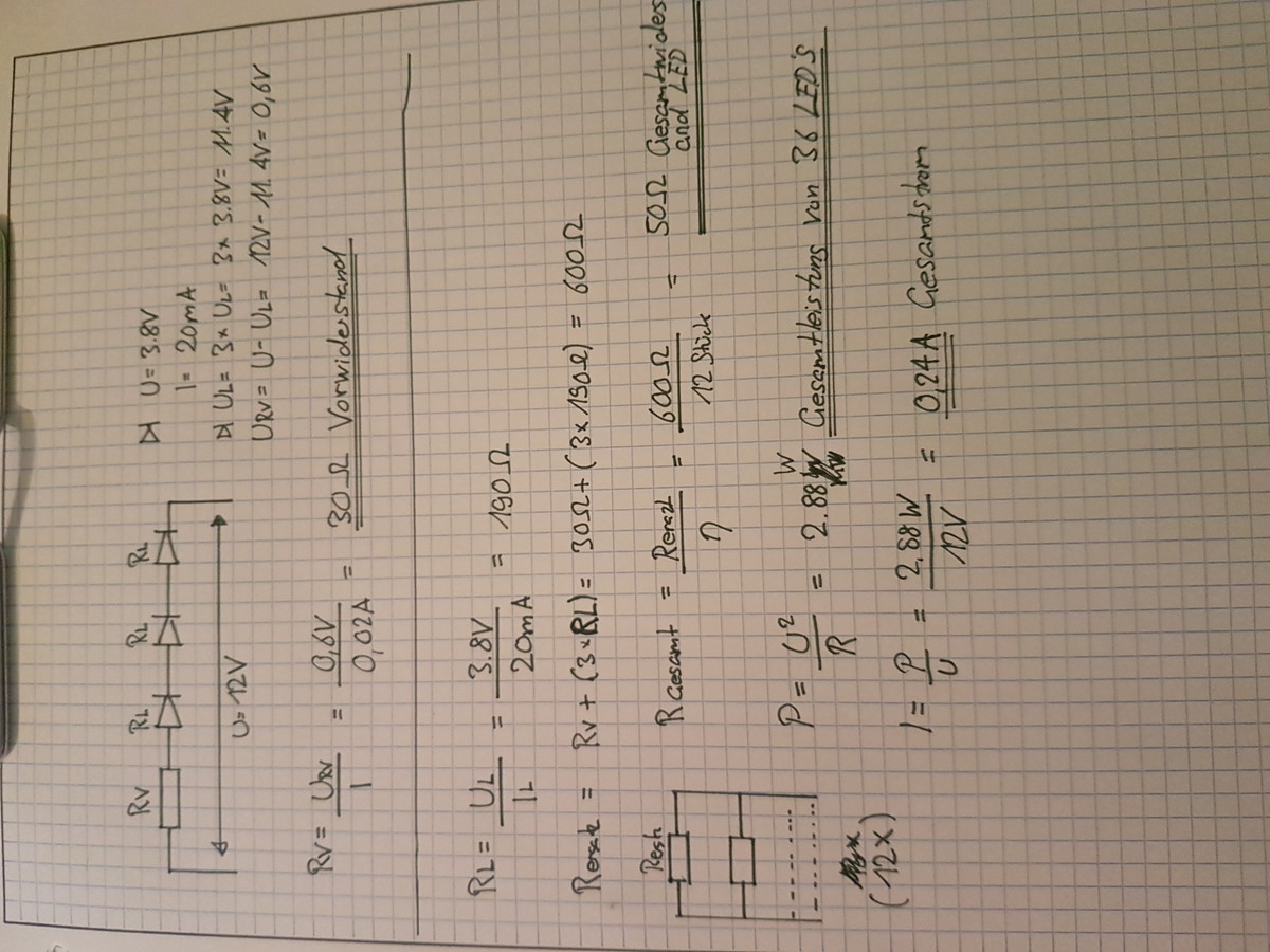

OP #4765016
Vielen dank an Manfred und Christian S. für die weiteren Infos.
Werde morgen mal das Material zusammenbestellen und die Schaltung mal
vereinfacht ohne photowiderstand bauen.
ich hab mal versucht den Vorwiderstand für die Schaltung von drei Leds
in serie auszurechnen inkl. leistung und strom der gesamtlichtschaltung,
wenn die drei in serie zu 12er paaren paralell geschaltet werden. Hoffe
habs richtig gemacht, ansonsten bin ich dankbar auf rechen oder
denkfehlerhinweisen.
Ich hab den Rechenversuch mit angegebenen 3.8V gemacht, sollte man mit
weniger rechnen wegen den unterschieden von Material usw. oder welchen
grund hat das?

Deine Berechnungen passen, aber sie gefallen mir dennoch nicht, weil sie
keinerlei reale Bauteiltoleranzen abdecken.
Setze in Deine Rechnung mal anstatt 3,8 Volt pro LED nur 3,3 Volt ein
und belasse den Widerstand bei 30 Ohm - dann bekommst Du 70 mA. Oder
lasse Deine LEDs bei 3,8 Volt, setze aber als Versorgung 12,5 Volt - 36
mA. Dein Spannungsabfall am Vorwiderstand ist also so knapp, dass Du
keinerlei Bauteiletoleranzen mehr abfangen kannst.
Rechnest Du mit nur zwei LEDs und einem größeren Vorwiderstand, ist die
Varianz der Werte deutlich besser! Der Wirkungsgrad wird schlechter,
aber ich habe mir etwas dabei gedacht, eben nur zwei LEDs in Serie zu
klemmen.
Bauteile beschaffen, tatsächliche Werte messen ... eine LED mit 3,8 Volt
habe ich noch nie gesehen.
