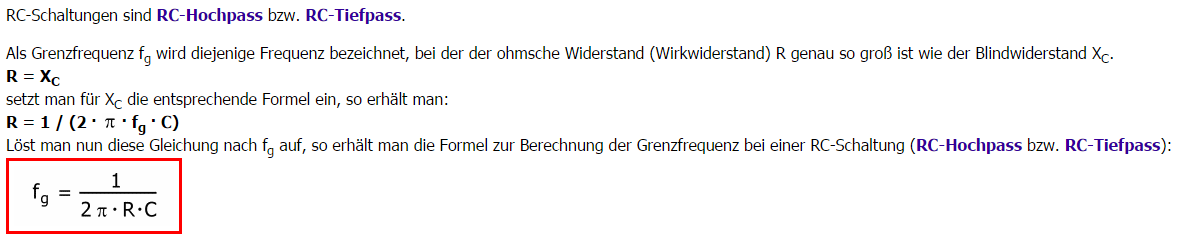

Viel Danke Achim S. (achs),ich habe jetzt besser verstanden aber können
Sie bitte mir noch sagen , wie soll R und C bestimmen ?wenn  Sinus mit
~20KHz in der Eingang und und der ADC jede 100µs  neuen Messwert spuckt.
ich habe die Formel im Bild benutzt abe C ist unbekannt ,wie soll ich C
bestimmen in diesem Fall?

Ausrechnen aus der Formel anhand von R. Und wie groß oder klein R sein
darf, hängt auch davon ab, wo das Signal her kommt, i.e. auf die
Ausgangsimpedanz der Quelle.

Der Signal kommt von einem Sensor (drehzahl Messung),was meinen Sie mit
Ausgangsimpedanz der Quelle?
C und R sind unbekannt ,ich brauche R oder C ,damit ich diese Formel
benutzen kann
Hängt von den Rahmenbedingungen ab. Wenn man keine genaueren
Anforderungen hat, nimmt man 4,7 kOhm und berechnet C danach.
Die Grenzfrequenz ist auch so ein Kompromiss. Bei der Grenzfrequenz hast
du ja nur mehr 70% der Spannung. Über der Grenzfrequenz kommen immer
noch abgeschwächte Signale durch.
Einfachste Faustformel: Grenzfrequenz 10 mal so hoch wie das Signal und
10 mal so klein wie die Abtastfrequenz des ADC. Wenn das nicht geht,
wird die Berechnung aufwendig.
