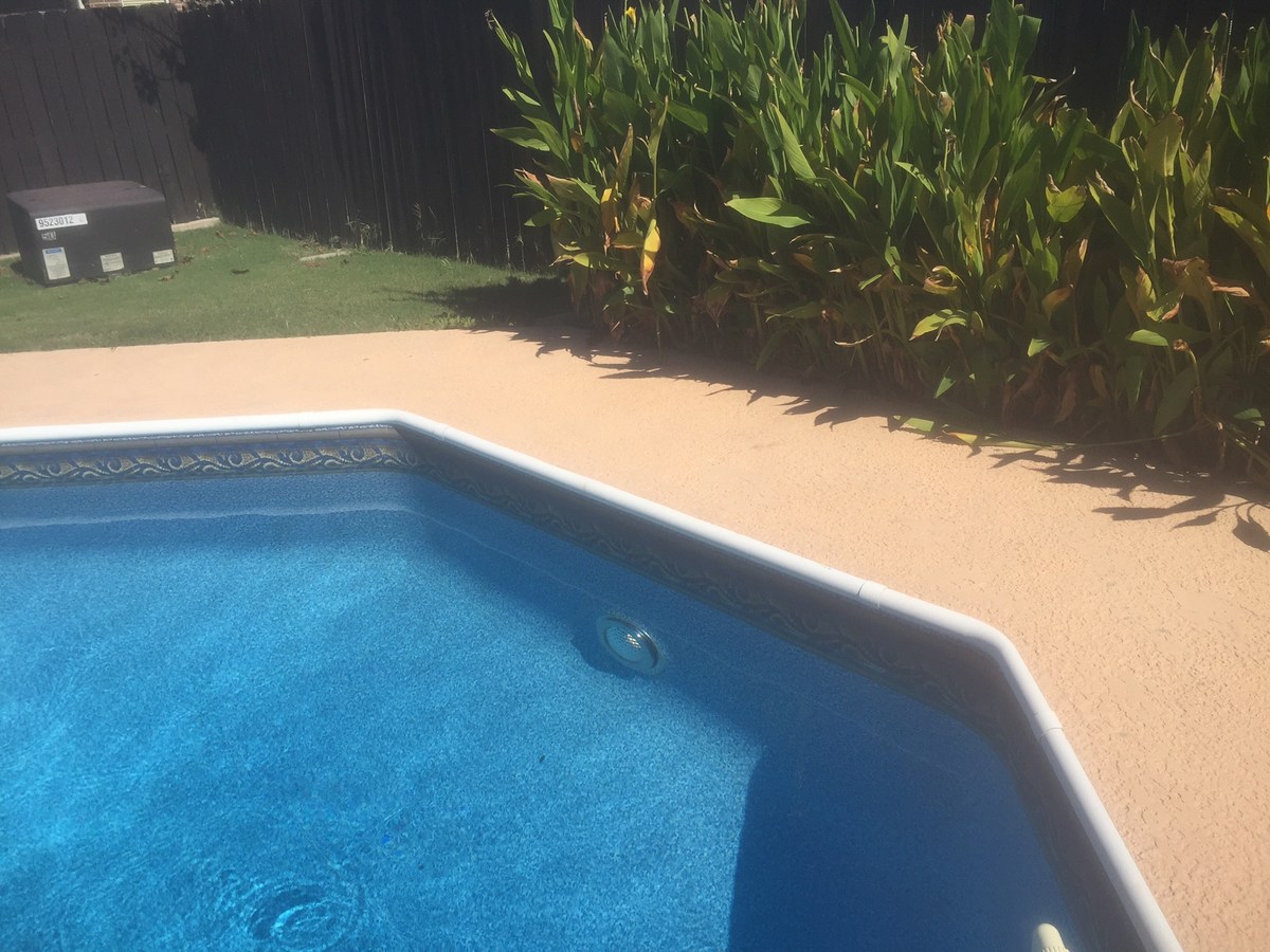

Hallo
Ich versuche eine Philips Hue Birne als Pool Licht einzusetzen. Diese
Smart Bulb verwendet das Zigbee Protokoll.
Wenn ich die Birne in das Unterwassergehäuse einsetze, funktioniert
alles hervorrangend. Installiert man das Gehäuse samt Birne am
vorgesehen Ort (ca 40 cm unter Wasser), reißt die Verbindung ab und die
Hue Bridge kann die Birne nicht mehr finden.
Auch ein Test mit der Hue Bridge am Rand direkt über dem Wasser brachte
keinen erfolgreichen Kontakt.
Würde ein starker Repeater Abhilfe schaffen oder wäre es möglich das
Zigbeesignal per Kabel zur Lampe weiterzuleiten?
