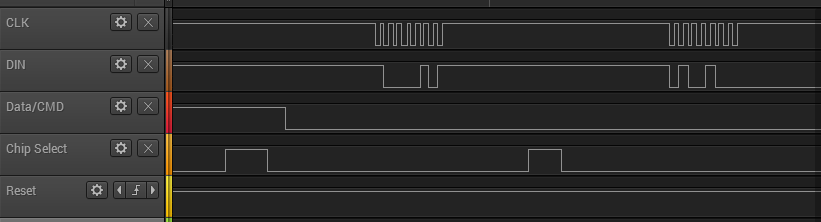

ich habe mich heute mal wieder an meinem Projekt versucht und wollte mal
schnell ein Display anschließen.
Daten: STM32F103, Display Nokia 3310 Clone, Sprache: C
Ich habe mir den Code von zwei Seiten zusammen geklaut:
http://www.micromouseonline.com/2009/05/26/nokia-3410-lcd-on-the-stm32/
https://stm32f4-discovery.net/pcd8544-nokia-33105110-lcd-stm32f429-discovery-library/
Ich will einfach erstmal irgendwas auf dem Display anzeigen. Leider hat
dies jetzt über mehrere Stunden nicht funktioniert. Vielleich seht ihr
Experten ja etwas sofort. Das Display macht keinen Mucks.

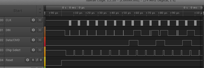

Ich habe meinen LogicAnalyser mal angeschlossen, sieht auf den ersten
Blick plausiebel aus, oder?
Ich hoffe auf einen Ratschlag.
Gute Nacht

#4765380
Olli schrieb:
> Habe den jetzt hart auf Masse gelegt. Brauche den Spi eh nicht für etwas
> anderes. Das war aber nciht das Problem.
Das ist fast genau so blöd. SCK macht beim Startup gerne mal spurious
einen Pegelwechsel. Nimm einfach einen GPIO dafür bzw. die GPIO
Steuerung des Pins.
