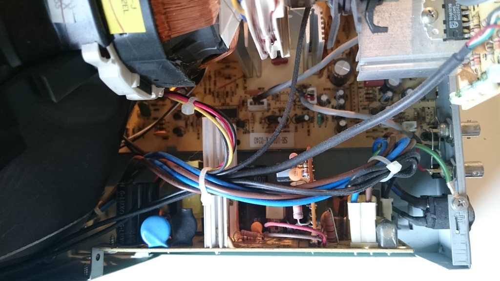

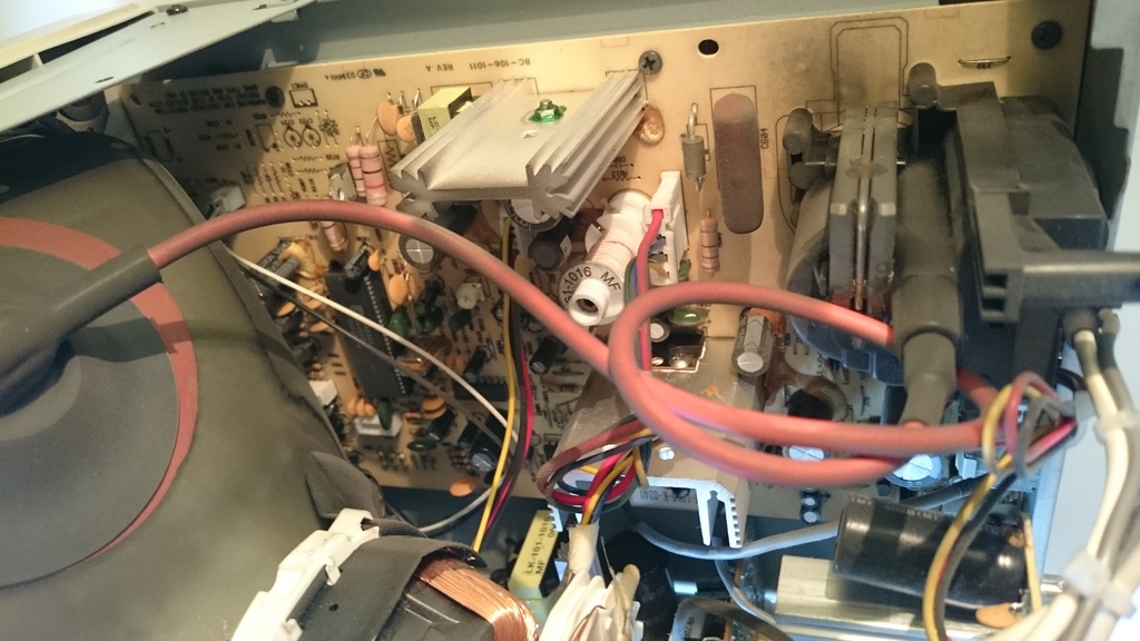

ich hab hier einen Monacor CDM1003COL CRT Monitor stehen, der nach dem
Anschalten ein hochfrequentes Fiepen von sich gibt.
Liegt das eher an dem Netzteil oder an der Röhre?
Elkos sehen alle in Ordnung aus, aber der Monitor lief auch noch nie
wirklich lange, stand eigentlich nur rum.
Anleitung https://www.monacor.dk/import/media/FLE/CDM1403.pdf
Im Anhang sind noch Bilder.
Das Netzteil ist mit einem 4 poligen Stecker an die Hauptplatine
angeschlossen, kann ich den abziehen um das Netzteil zu testen oder
bringt das unbelastet nichts?

Sofern das ein Monitor für das übliche "Fernseh"-Timing ist, ist das
bauartbedingt - die Zeilenfrequenz beträgt bei den Dingern nur 15625 Hz,
und das wiederum liegt bei jüngeren Menschen (sofern sie sich die Ohren
nicht mit Ohrstöpseln und "Dissen"-Besuch weggeblasen haben) noch locker
im Hörbereich.
Angucken, wegräumen und freuen, daß man sich so etwas heutzutage nicht
mehr antun muss.

Speist du denn ein Signal ein? Ohne Signal geht die Zeilenfrequenz u.U.
deutlich unter die o.a. 15,6kHz und das ist dann auch für ältere hörbar.
Ein passendes FBAS Signal ist heute nicht mehr so einfach zu kriegen, da
muss man erstmal irgendwo noch eine Quelle für haben.

Naja, nimm das Geräusch mal mit einem Mikrophon auf und versuch die
Frequenz zu bestimmen. Wenn Du unter 30 bist, hast Du zumindest eine
gute Chance, die 15.625 kHz der Zeilenfrequenz zu hören.
Wie schon gesagt, das ist prinzipbedingt.
Jetzt weißt Du, was miese CRT-Technik ist (VGA- und andere Monitore
arbeiteten mit erheblich höheren Zeilenfrequenzen und waren daher nicht
nur auf der Geräuschebene dem Ding, was Du da hast gegenüber im
Vorteil).
Obendrein: FBAS, egal ob PAL oder NTSC, ist so ziemlich die lausigste
Art und Weise ein Farbvideosignal zu übertragen. Das ist unscharfer
niedrigauflösender Matsch. So etwas will man sich nicht antun. Das ist
bestenfalls "retro".
Der Raspberry Pi hat eine HDMI-Schnittstelle. Nutze sie!
