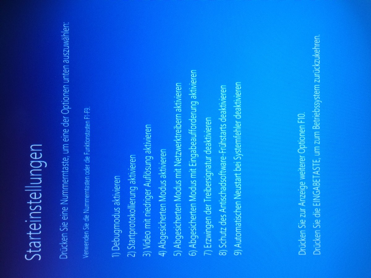

Hallo liebe Forenmitglieder,
mein Asus i5 PC 4GB Ram  1TB HDD, lief bis Gestern normal mit Win10 Home
32bit.
Seit heute morgen sehe ich, nach dem Einschalten nur das Begrüßungsbild
mit Datum und Uhrzeit.
Wenn ich dann wie üblich auf das Bild klicke, kam immer das Konto mit
Anmeldedaten. Nun wird das Bild leicht dunkler, "WLAN", "ERLEICHTERTE
BEDIENUNG" und "AUSSCHALTEN" sind auswählbar, es gibt aber KEIN
Benutzerkonto (Anmeldefenster) !?
Erfolglos war bisher:
- google...
- Systemwiederherstellung zum verschiedenen Wiederherstellungspunkten
"Unbekannter Fehler bei der Systemwiederherstellung (0x800700002)
- die Reparaturtools von Windows 10
Was kann das sein?

Guten Morgen,
in der Begrüßungsoberflächen mit Uhrzeit und Datum gibt es keine
Reaktion beim drücken von „STRG+ALT+ENTF“.
Selbst wenn ich, für den abgesicherten Modus, die Shift-Taste gedrückt
halte und auf „Neu starten“ gehe, kommt kurz „Bitte warten...“  → Reboot
→ Neustart, aber nicht im abgesicherten Modus!
In den „WIN10 Reparaturmodus“ komme ich nur mit harten Mitteln: 2 x
Reset oder Netz OFF (wenn man schnell genug ist geht auch
STRG+ALT+ENTF), unmittelbar nachdem die WIN-Flagge nach dem Bios
Startbild kommt. Nach diesen zwei Fehlstarts, startet Win im
Reparaturmodus.
Von dort kommt man auch in den abgesicherten Moduls:
Automatische Reparatur → Erweiterte Optionen → Problembehandlung →
Erweiterte Optionen → Starteinstellungen → Neu starten  (Reboot)
STARTEINSTELLUNGEN
AUSWAHL: (4 – Abgesicherter Modus)   → Startbild und Benutzeranmeldung
kommt...
zumindest komm ich an meine Daten.
