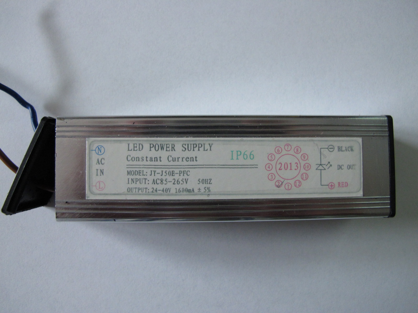

Servus,
von einem 50W Strahler ist das Netzteil defekt. Im Handel gibt es das
nur in Verbindung mit dem Strahler, einzeln wird das nicht verkauft!
Constant Current  IP66
Model: JY-J50E-PFC
Input: 65V-265V AC
Output: 24-40V  1600mA + - 5%
Hat jemand eventuell einen Ausweichtyp parat, wenn ein Original nicht
erhältlich ist?
Besten Dank
Eppelein

es gibt fertige KSQ z.B. von Meanwell die aber nicht ganz preiswert
sind. Die verlinkte KSQ hat nur 1400 mA. Das ist vermutlich etwas zu
wenig, soll aber auch nur als Beispiel dienen. Soll das NT in den
Strahler oder ist es extern?
http://m.reichelt.de/index.html?ACTION=3;ARTICLE=100624;SEARCH=MW%20LPC-60-1400
Ich gehe davon aus das es sich um einen LED-Strahler handelt.
Wie sieht es mir Eigenbau aus?

Moin Jörg,
danke -
so ein Teil wäre das.
Die KSQ ist für den Strahler LED COB 50W und ist im Gehäuse integriert.
IP 66, also vergossen, muß das Ding sein!
So kompakt bekäme ich das im Selbstbau nicht hin, zumal es sich um ein
Schaltnetzteil handelt.
Kann von dem Defekten mal ein Bild reinstellen -
Eppelein
