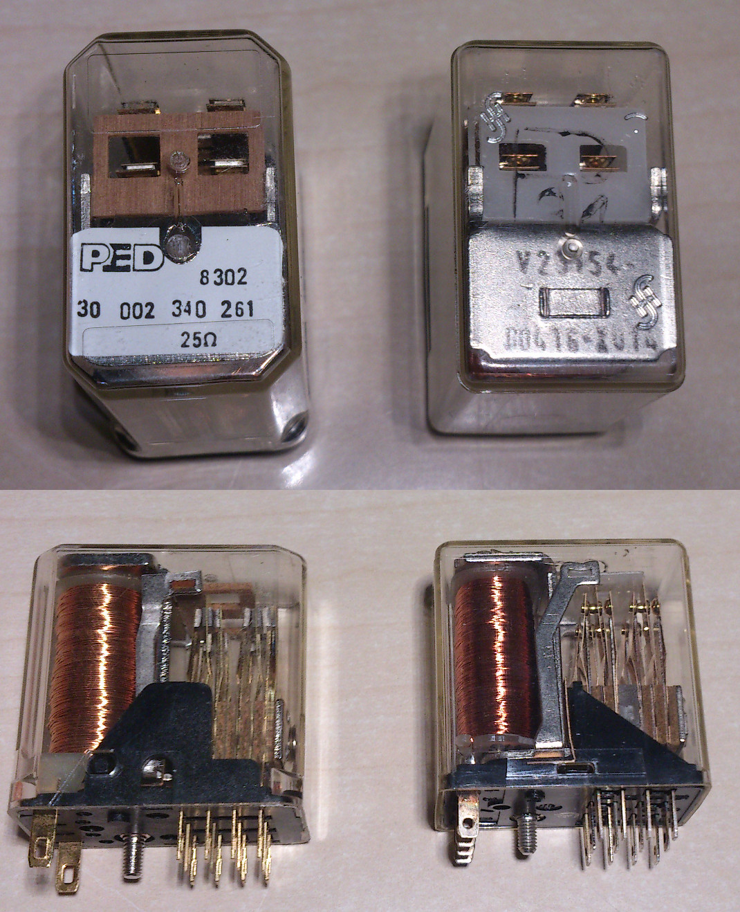

Hallo zusammen!
Ich habe hier einige Relais, zu denen ich keine Angaben zur
Steuerspannung mehr habe (und nie gehabt habe). Wie im Anhang zu sehen,
besitzt die Spule des linken Exemplars einen Gleichstromwiderstand von
25 Ohm. Die Spule des rechten Relais hat 130 Ohm.
Das Siemens-Relais (rechts) trägt die Bezeichnung V23154-D0416-X014. Für
die V23154-Serie gibt es Datenblätter:
http://www.hinkel-elektronik.de/pdf_node/583.pdf
http://docs-europe.electrocomponents.com/webdocs/0703/0900766b80703566.pdf
Allerdings führen die Datenblätter nicht meine Spulennummer und den
Kontaktfedersatz auf.
Beide Relais ziehen bei 5V DC an. Allerdings scheinen vergleichbare
Relais mit ca. 130 Ohm eher 9V-Typen zu sein.
Lässt sich irgendwie herausfinden, wie hoch bei den beiden Relaistypen
jeweils die Steuerspannung ist?
Schöne Grüße
Jiri

Labornetzteil anschließen und von Null solange die Spannung steigern
bis das Relais anzieht. Vermutlich 24V DC, dass aber schon bei ca. der
Hälfte der Nenn-Spannung reagiert. Dann kann man das ganze noch umkehren
und schauen bei welches Spannung das Relais wieder abschaltet.

Ich würde es so austesten:
Relais (mit Freilaufdiode!) an ein LNG und die Spannung so lange
erhöhen, bis es anzieht - dann noch 30 % dazu, also wenn es bei
5 V anzieht, dann wären wir bei 6,5 Volt - daher würde ich annehmen,
dass es ein 6 Volt Relais wäre...
Bei 9 Volt würde die Spule wohl zu warm werden...
Der Spulenwiderstand sagt nichts aus über die Spulenspannung,
außer der Relaistyp / Nr. wäre bekannt...

So, ich habe jetzt mal ein wenig gemessen.
Das Relais von PED (links) zieht bei 2.5V an. 30% drauf ergibt 3V. Das
Siemens-Relais zieht bei 3.9V an. Damit ergibt sich 5V wenn 30%
draufgerechnet werden. Die Spulen werden im Dauerbetrieb nur handwarm.
Also vielen Dank für den Tipp mit den 30% zusätzlich zu der Spannung,
bei der das Relais anzieht.
Schöne Grüße
Jiri

Laut SBS Preis- und Lagerliste 1992 wurde das Kammrelais N
V23154-Cxxx...
gebaut für Spulenspannungen bei 20°C:
Spannungs- Bereich bis    SpulenR+-10%
3           10,5            58
4,4         14              110
5           16,5            150
6           20              220
7,9         24              325
9,8         32              550
13,8        32              550
13          40              890
13,2        40              890
usw. bis 59...190V 20900R +-15% mit Einfachkontakten.

Das passt sehr gut, vor allem für das Siemens-Exemplar mit 150 Ohm und
den abgeleiteten 5 V.
Dasjenige mit 25 Ohm ist in deiner Tabelle zwar nicht aufgeführt, läuft
aber bei 3V gut. Eine noch niedrigere Steuerspannung wäre ungewöhnlich.
Danke nochmal!
