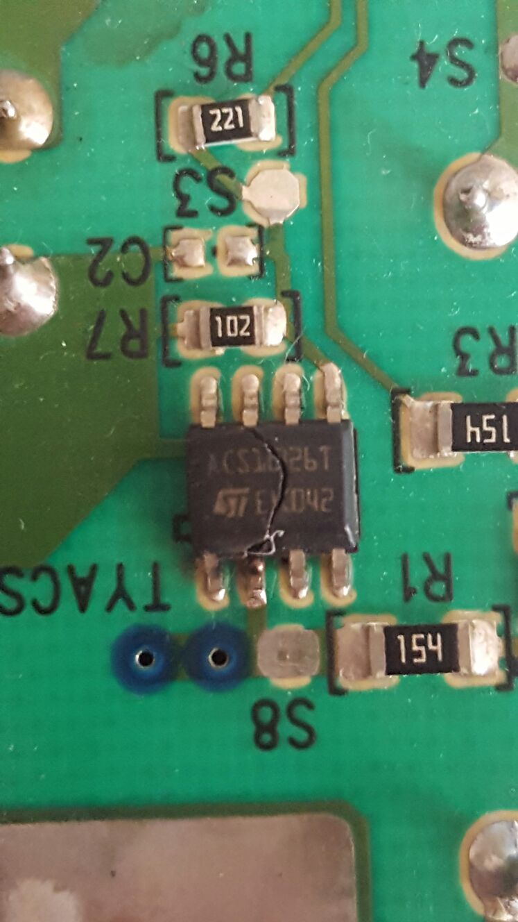

Grosse bitte, zum Kauf des angebenen Bauteils.
Wo kann ich so einen Micro Chip ev. in Deutschalnd kaufen?
Er gehört zu einer Steuerplatine einer Waschmaschiene.
AEG L45200 (Toplader)Typ: 110C4460
Sende mal bilder damit der Chip identifiziert werden kann.
Auf dem Chip steht:
ACS1026T
EK042
Benötige dringend so ein Bauteil:
Die Maschiene ist gerade erst 3 Monate aus der Gewähleisung raus, und
sonst noch Top in Schuss..
Gruß Reinhard

Dann finde erstmal heraus, warum der Triac kaputt gegangen ist. Was wird
durch den Triac angesteuert? Mit max. 0,2A kann es kein Großverbraucher
sein.
Der bei Mouser verlinkte ist das identische Teil. Die zweite Zeile sagt
sehr wahrscheinlich was über die Produktionsstätte und -datum aus.
Conrad scheint den nicht zu führen, Triacs mit der Pinbelegung in S0-8
gibt es viele. Conrad hat keine.
Der defekte hat aber ein paar Eigenschaften, welche Standardtypen nicht
haben. Daher würde ich, außer zum Testen, ob es nur an Ventil und Triac
liegt, ohne genaue Recherche keinen anderen dauerhaft verbauen.

Deine Suchmaschine kaputt?
Den gibt es immer noch bei Mouser wie im zweiten Post angegeben.
Und Digi-Key hat ihn auch, RS Components ebenfalls.
Und vermutlich noch diverse weitere.
