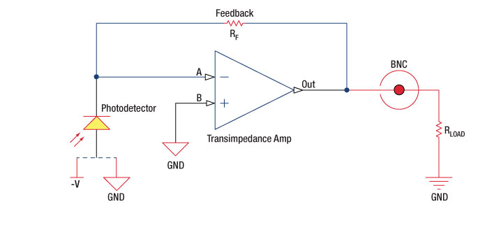

Hallo, ich habe eine Schaltung und möchte Filterung machen um nicht mehr so viel rauschen zu bekommen(siehe Anhang). Wie kann ich das machen bitte? Mein Rf ist 140kOhm und Rl ist 4,5kOhm. MFG

Du hast nen invertierenden Verstärker aufgebaut, versuchs mal mit nem Integrierer. Herleitung: https://de.wikipedia.org/wiki/Optimalfilter Nein, das ist wie auch im Schaltplan steht, ein Transimpedanzverstärker: https://de.wikipedia.org/wiki/Transimpedanzverstärker Besser ist eine negative Spannung unten an der Diode als die Verbindung nach GND - beides ist im Schaltplan angedeutet. Dann wird die Sperrschichtkapazität kleiner und die Grenzfrequenz steigt. Filtern kann man anschließend noch, ein RC- oder LC-Tiefpass wäre die einfachste Möglichkeit

Christoph K. schrieb: > Nein, das ist wie auch im Schaltplan steht, ein > Transimpedanzverstärker: > https://de.wikipedia.org/wiki/Transimpedanzverstärker Und inwiefern sorgt der für eine Rauschunterdrückung? Der verstärkt doch das Rauschen mit.

Hallo, danke für deine Antwort, aber ich soll genau so montiert um mein Ergebnis zu bekommen. MFG

ich benutze ein SFH213 Photodiode wie kann ich das in LTspice zeichnen und wie hoch muss ich der Eingangsstrom geben. Antwort schreibenBitte melde dich an, um einen Beitrag zu schreiben. |
