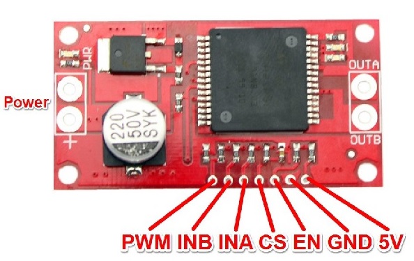

ich habe hier so billiche kleine rote Platinchen mit einem VNH2SP30
drauf und möchte vier davon parallel in Betrieb nehmen.
Leider finde ich beim billichen Verkäufer keinen Schaltplan, und auch
sonst nirgends!
Weiß da jemand was?
Gedanken mache ich mir z.B. um den 5V-Pin. Er ist über einen 4k7
Widerstand mit ENA und ENB verbunden - ok, spare ich mir den Pullup auf
der steuernden Platine. Und kann wohl die vier 5V-Anschlüsse der 4
Boards parallel schalten. Ich hatte zunächst den Verdacht, daß auf dem
kleinen Board irgendwo 5V aus den 12V erzeugt werden und an diesem Pin
zur Verfügung gestellt werden, dann wäre Parallelschalten blöd gewesen.
Weiters ist ein "FDD8580" drauf, ein kleiner Leistungs-Mosfet, N-Kanal.
Weiß jemand was der macht? Verpolungsschutz?

guckst Du mal hier:
http://cdn.sparkfun.com/datasheets/Dev/Arduino/Shields/MonsterMoto-Shield-v12.pdf
Da sind zwar zwei von den Brücken drauf, aber die haben beide den MOSFET
in der GND-Leitung
oder hier
http://www.st.com/resource/en/datasheet/cd00043711.pdf
3.1 Reverse battery protection
 "... an N-channel MOSFET connected to the GND pin (see Figure 32:
Typical application circuit for DC to 20 kHz PWM operation short circuit
protection on page 20) "
Aber was das Datenblatt hartnäckig verschweigt, ist der maximale Pegel
an den Logikeingängen. Ich wermute mal, daß die VCC abkönnen, aber
testen will das erst wenn die nächste größere Lieferung aus CN
aufschlägt ;-\
Irgendwie sehen die Platinen aus wie auch bei Sparkfun geklauont, aber
ich finde es nicht auf die Schnelle.

es schaut nach einem Klon von einem Pololu Motortreiber.
Hi
Denke, hier kannst Du EN aktiv nur sinken - also das Gleiche in Grün,
nur anders herum.
Wenn Du die GNDs miteinander verbindest, beziehen sich alle generierten
5V auf diese/s GND, dann reicht kannst Du mit einem der +5V an allen
Platinen HIGH anlegen.
Wobei die Ansteuerung wohl per µC kommt - Der wird eigene 5V mitbringen
und Diese werden auch reichen, da die GND miteinander verbunden sind.
Selber würde ich messen, ob sich die verschiedenen +5V 'bekriegen', kann
ich mir aber nichtvorstellen.
Trotzdem eine Diode A an EN, K an µC und Pin auf OUT.
So kannst Du EN sinken (bei LOW), oder, durch die Diode gesperrt, den EN
auf +5V ziehen lassen, durch den eigenen PullUp auf dem Treiber (bei
HIGH).
Bei Pololu finde ich zwar viele ähnliche Teile, aber keines mit
identischem Layout.
Ich habe gesten auch Post aus China bekommen und bin nun mit der Lupe
unterwegs. Auf meinen Platinen steht "CJMCU" drauf, aber auch das leitet
Google nur auf verschiedene CN-Anbieter ohne Schaltplan.
Ich suche aktuell nach der Beschaltung des CS-Ausganges.
Soweit ich sehen kann, dürfte der identisch sein mit dem RC-Netzwerk in
der Sparkfun-Monster-Schaltung resp dem ST-Datenblatt.
Auf den Widerständen kann ich eine Beschriftung erkennen.
Per "educated guess" folgere ich:
"103" = 10E3 = 10 kOhm
"152" = 15E2 = 1,5 kOhm
Ist das so korrekt?
Auf dem Kondensator kann ich nichts erkennen - nur gelb.
Wenn das 33nF sind, dann entspricht das genau der Beschaltung in Fig 32
des DB und kann damit direkt an den µC.
Übrigens, auch die Massefrage ist in dieser Beschaltung geklärt:
µC Masse geht an Schaltungsmasse, also "unten" an die Schutz-Mosfets.
