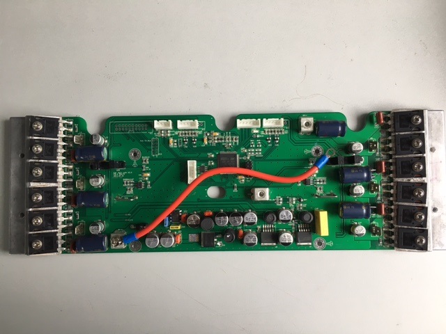

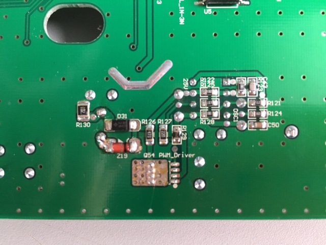

ich versuche gerade einem Chegway wieder leben einzuhauchen.
Das Problem ist, das der Gute Chegway während der Fahrt den Fahrer
qualmend abgeschmissen hat,
Anbei seht Ihr den Fahrtenregler. Alle Elkos sind in Rauch aufgegangen
und eine Schottkydiode meinte auch beidseitig durchzulassen.  Soweit die
Geschichte.  Ich habe jetzt alles erneuert,bis auf  das kleine IC auf
der Unterseite mit der Beizeichnung an der Platine Q54 PWM_Driver. Da
der kleine Käfer komplett verbrannt war, konnte ich keine
Typenbezeichnung ablesen.
Hat einer von Euch eine Idee ? Auf einer Seite sind alle Kontakte
verbunden.
Grüße und Danke
Ralph

(Firma: Ralph Marschner Vertrieb .K. A) #4769723
Es sind alle Elkos der dicken Mosfets der Motortreiber hochgegangen.
Also alles was direkt mit 72 V arbeitet.  Anscheinend regelt der SMD
Mosfet wenn es denn einer ist, irgendwie die Spannung etwas runter für
die Spannungsregler. die 5 v erzeugen. Da kommt aber im Eingang nichts
an.
Meine Hoffnung ist, das durch das Sterben des 8 beinigen IC,s der Rest
geschützt wurde.
Ich bin leider nur Bastler und kein Elektroniker. Bitte nicht erschlagen
wenn ich falsch liege.
Mein Ansatz ist erst die 5 V und 3,3 V Versorgung wieder hin bekommen
und
dann schauen ob das Board arbeitet.
Kann ich Eigentlich an den 5 V Ausgängen der Regelung und an den 3,3
Volt Messpunkten direkt die Platine mit Strom extern versorgen ?
Grüße
Ralph
(Firma: matzetronics) #4772373
> geschützt wurde.
Ist immer noch kein IC, sondern ein MOSFet. Wenn du genau hinschaust,
sind nur 3 Anschlüsse dran, 4 Pins sind auf der 'Kühlkörperseite'
verbunden (Das ist Drain) und 3 auf der anderen (Source). Der letzte
freie Pin ist das Gate.
Was für eine Polarität das Dings hatte, kann man rausfinden, indem man
schaut, ob Drain Richtung Plus oder Richtung Masse geht. (oder das
gleiche an Source untersucht).
Was für einen Strom der Bursche können muss, kann ich aus der Entfernung
nicht sagen, aber er sollte mindestens 100V vertragen.
Miss dabei aber den Strom und speise aus einem begrenzten Netzteil.
Alles über 100mA wäre vermutlich verdächtig.
#4772393
wenn die Versorgung der Steuerung ausfällt und dadurch die Endstufen
irgendwie, aber nicht mehr in Phase zur Bewegung der Motoren,
angesteuert werden dann passiert so was schon. Wenn du dann Pech hast
liegt die von den Motoren erzeugte Induktionsspannung dann gegenpolig
zur Versorgungsspannung an.
Die Stromversorgung des Controllers dürften die zwei Schaltregler
(5-Beiner) auf der Oberseite (Unterkante im Bild) sein, mit den Spluen
davor.
Wenn das Bauteil Q54 nur 1x exsistiert wird es kaum ein Treiber für die
Endstufen sein.
