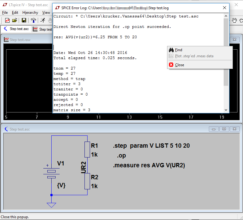

Ich habe gelesen, dass im Errorlog mittels Rechtsklick die Step-Werte
angezeigt und exportiert werden können. Leider ist bei mir der Eintrag
„Plot step’ed .meas Data“ inaktiv. Ich nutze LTspice V4.23I. Was habe
ich nicht richtig gemacht? Anbei eine einfache Schaltung bei der ich der
Meinung bin,  man sollte die Einzelwerte exportieren können.
Zur Auswertung der .step-Daten wird im LTspice Yahoo-Forum auf eine
Utility DPLOT95.EXE verwiesen. Ich habe dieses Programm bei mir unter
Windows 10 Pro 1607 x64 installiert. Leider konnte ich diese Anwendung
nicht zum Laufen bringen, auch nicht mit Kompatibilitätseinstellungen.
Ich möchte mit diesem Tool Histogrammdarstellungen für Monte Carlo
Analysen machen. Sollte DPLOT95 unter Windows 10 lauffähig sein oder
gibt es eine Alternative?
Besten dank für Hinweise
Gerhard

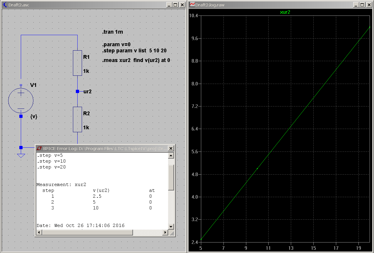

Du mußt dafür sorgen, dass die Einzelwerte auch im log auftauchen.
In deinem Beispiel wird der Mittelwert über das ganze Intervall
gebildet, während bei einer DC Analyse ".meas ... find" nicht zulässig
ist.
Mit Transient gehts.
