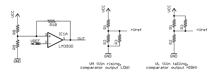

Snail schrieb:
> Das mit der Tiefentladung ist natürlich unschön.
> Darf ich die Akkus nicht vergessen rauszunehmen nach Gebrauch.
> Du sprichst da allerdings eine schutzschaltung an. Wie sieht die denn
> aus? Ist sie einfach da mit zu integrieren?
Ja, sogar in einfach(st)er Form, da:
Snail schrieb:
> Ja, gibt Versionen die haben ein enable
Und noch viel mehr potentielle Möglichkeiten für "start-and-stop" oder
so ähnlich... - allgemein. Weiß nicht, wo genau Du überall suchst.
Bei Controllern mit Disable bzw. Shutdown (SD)kann man ja mit einem (dem
Datenblatt nach spezifizierten) Signal die Treiberstufe (TS) stillegen
bzw. auch wieder starten - hier wird meist ein "Logisch 1", also
High-Pegel, zur Stillegung gefordert/benötigt.
Enable (EN) hingegen erfordert IMHO High-Pegel zur/während der Funktion,
und Low-Pegel zwecks Stillegung - also invertiert...
So ein Komparator vergleicht zwei Spannungspegel (hier V_ref mit der
Eingangsspannung) und gibt ein solches o.g. "brauchbares" Signal aus
(Beschaltung halt je nach Anwendung/Anforderung).
Man kann das alles zwar verschieden lösen, aber am einfachsten (und wenn
man lediglich die Grundfunktion "Deaktivierung bei Unterspannung"
braucht, ohne Nebenwünsche/-Bedingungen) ist halt das mit dem
Spannungsteiler zur V_ref-Erzeugung. An den Teiler kann man auch einfach
die V_(cc) des Komparators legen.
Für STOP=HIGH (SD) müßte V_ref dann an den invertierenden (-), und der
Mittenabgriff des Teilers (MAdT) an den nichtinvertierenden (+) Eingang
des Komparators. Für STOP=LOW (EN) aber V_ref an d. nichtinv., und der
MAdT an den invert. Eingang.
Eine Hysterese (Schaltsschwelle) läßt sich einfach durch einen R zw.
Komparator-Out und MAdT erzeugen - siehe Bild im Anhang, und das
folgende Zitat:
"The feedback resistor, R3, is effectively placed in parallel with
either R1 or R2 depending on the comparator’s state, which has the
effect of pulling the compared voltage (+ terminal of the comparator) up
or down slightly. This makes the divided Vcc appear lower than it really
is until the comparator turns on, and higher than it really is until the
comparator turns off again (see the equivalent circuits above)."
von der Seite:
http://tim.cexx.org/?p=826

von Homo Habilis (Gast)
Snail schrieb:
> @Homo Habilis
> Oha, das klingt kompliziert.
> Das wird mindestens ne Weile dauern bis ich das durch hab und verstehe.
Aber nur, weil ich auf alle Eventualitäten eingegangen bin.
Ich habe die verschiedenen möglichen Lösungen eines UVLO mit Komparator
für alle dafür besonders gut geeigneten Control-ICs beschrieben.
(Geht auch noch bei anderen bzw. anders, aber nicht immer (und wenn
doch, nicht immer so leicht)).
Und zwar, damit Du (und andere Leser) nicht auf eine Möglichkeit davon
fest gelegt bist (sind), sondern dafür beliebig Controller, ob nun mit
Enable, oder Disable bzw. Shutdown, auswählen kannst (können).
Zugegeben (und sorry dafür): Übersichtlich ist das nun nicht. Wenn Du
Fragen dazu hast, auch schon gestellte, um die Sache zu klären, dann
genier Dich nicht: Stell sie. Schließlich geht´s primär darum, Dir zu
helfen in dem Thread.
