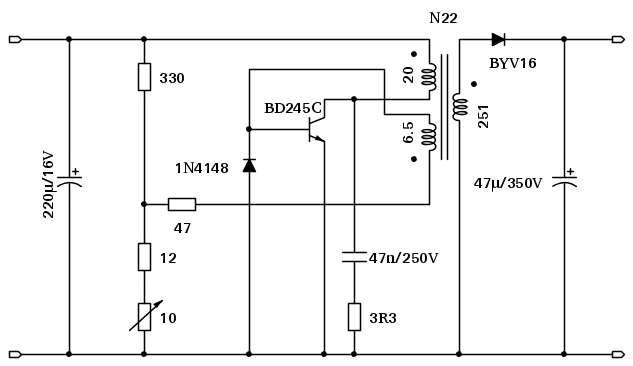

von Der T. (Gast)

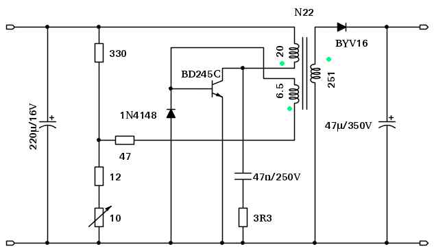

ich habe hier ein altes Gerät von 1977, dass aus 12V eine
Zwischenspannung von 320V erzeugt - zumindest sollte..
Den Schaltplan habe ich angehängt.
Fehler:
- Diode BYV16 durchlegiert
- Transistor BD245C defekt (BE-Strecke hochohmig)
- Sekundärwicklung vom Trafo abgebrannt
Da der Trafo (mit verklebter Ferritschale) nicht mehr erhältlich ist,
habe ich diesen selbst neu gewickelt.
Die Ferritschalen sind von Epcos (PS-Typ, D30x19, Material N22).
Nach dem einschalten schwingt der Flusswandler sofort los und pendelt
sich bei etwa 5-6kHz ein - ein erster Erfolg.
Leider erreicht er (nach weniger als 1s) nur eine Ausgangsspannung von
~150V.
Transistor und Ferritkern bleiben relativ kühl, Stromaufnahme beträgt im
Leerlauf etwa 350mA. Auch die Stromaufnahme folgt einer Dreieckform.
Soweit alles OK - nur warum ist die Ausgangsspannung so gering..?
von Michael B. (laberkopp)
Merkwürdig, ich hätte ihn für einen Sperrwandler gehalten, aber dazu
passen deine Spulenanfänge nicht.
Vielleicht soltest du die Ausgangswicklung doch umpolen. Denselben Kern
wie damals hast du ja offensichtlich verwendet.
von Der T. (Gast)
Den alten Kern konnte ich nicht verwenden, da er verklebt war.
Um an die Wickeldaten zu kommen, musste ich diesen zerstören.
Auf diesem war "701" und "N22" aufgedruckt - mehr nicht.
Die Wicklungen bzw. die Polung sind 100%ig ok.
Habe mehrere Fotos bei der Demontage gemacht und jede Lage beim wickeln
mehrmals geprüft.
Kann es sein, dass die Frequenz zu gering ist?
Wie könnte ich diese beeinflussen?
von Der T. (Gast)
Nach http://www.joretronik.de/Web_NT_Buch/Kap8/Kapitel8.html ist ein
Flusswandler passender.. ;-)
von Toxic (Gast)
> ~150V.
Ueber den Daumen gepeilt duerfte das stimmen:
(251N/20N)x 12V = 150V
Seh ich auch so, das Übersetzungsverhältnis gibt nicht mehr her.
von Hp M. (nachtmix)
Und deshalb war es immer schon ein Sperrwandler.
Die Sekundärwicklung kann ja mit umgekehrtem Windungssinn gewickelt
gewesen sein.
Um nun nicht falsche Spannungssbedingungen zwischen den Wicklungen
herzustellen, empfehle ich nicht die Sekundärwicklung umzupolen,
sondern beide Wicklungen der 12V-Seite.
P.S.:
Die Steuerwicklung ist auch verkehrt herum eingezeichnet.
Also wird in Wirklichkeit wohl nur die Kollektorwicklung den Punkt an
der falschen Seite haben.
von Mark S. (voltwide)
Ein Eintakt-DurchFlußwandler sieht sekundärseitig etwas anders aus! Hier
macht nur der Sperrwandler einen Sinn.
Machen wir es doch einfach mal richtig.
Da mit einiger Wahrscheinlichkeit das Ende der HV-Wicklung an der
Diode liegt, ergibt sich bei gleichem Wickelsinn folgender
Wicklungaufbau:
1) 20 Windungen dicker Draht, Anfang an +, Ende an Kollektor
2) 6,5 Windungen dünner Draht, Anfang an die Basis des Transistors.
3) 251 Windungen dünner Draht, Ende an die Diode
Auf diese Weise entstehen beim Abschalten des Transistors an den grün
markierten Wicklungsenden positive Impulse, bzw. die Basis bekommt mit
einem negativen Impuls Sperrspannung.
Man kann die Ausgangsspannung und den Wirkungsgrad noch etwas erhöhen,
indem man den Anfang der HV-Wicklung nicht an Minus legt, sondern an
+12V.
Allerdings kann das auch zum Abbrennen der HV-Wicklung führen, falls es
am Ausgang einen  Kurzschluß gibt.
Wenn der Anfang der HV-Wicklung hingegen an Minus liegt, bleibt die
HV-Wicklung wahrscheinlich unbeschädigt, aber, weil die Schwingung
abstirbt, kann der Transistor sehr heiss werden, und dann evtl. auch die
Primärwicklung beschädigen.
P.S.:
Der T. schrieb:
> Fehler:
Wahrscheinlich lag also bei dir die Konfiguration mit Anfang der
Sekundärwicklung am +12V vor, und es hat einen  Kurzschluß am Ausgang
gegeben.
Dazu passt das Fehlerbild.
von Der T. (Gast)
In meiner Zeichnung vom 1. Post habe ich tatsächlich den Endpunkt der
Steuerwicklung falsch gezeichnet.. schäm
Nichts desto trotz kann ich nahezu zu 100% behaupten, dass die
Wicklungen in der Realität korrekt erstellt sind. Natürlich hatte ich
vor meinem Post hier auch versucht/kontrolliert, ob ich ggf. etwas
verpolt habe. Definitiv Fehlanzeige.!
Kann man irgendwie bestimmen, welche Arbeitsfrequenz sich theoretisch
einstellen sollte?
Ich werde jetzt mal versuchen einen BD245C als NOS zu bekommen.

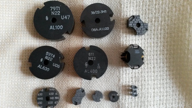

Mein 2. Ansatzpunkt wäre der Ferrit. In dieser Materie habe ich nur
wenig Praxiserfahrung in der Parametrierung, wodurch ich mich erst
(wieder) einlesen muss. Da es die Kernform nach wie vor gibt und auch
der Aufdruck "N22" schlüssig wäre, hoffte ich auf einen Glückstreffer..
Frage am Rande: Wie bzw. mit welchem Verfahren wird das Material eines
unbekannten Ferrits bestimmt?
von Homo Habilis (Gast)
Du kannst nicht das henaue Material "bestimmen", das sind Vermutungen.
Aber bei Aufbringen möglichst vieler Windungen (so 10-50 reichen aber)
und folgender Induktivitätsmessung (Flächen säubern und Kern "fest"
zusammenpressen) bekommst Du den (ca.) A_L - Wert. Mit den Maßen dazu
kann man dann Wandler neu berechnen - auch ganz andere.

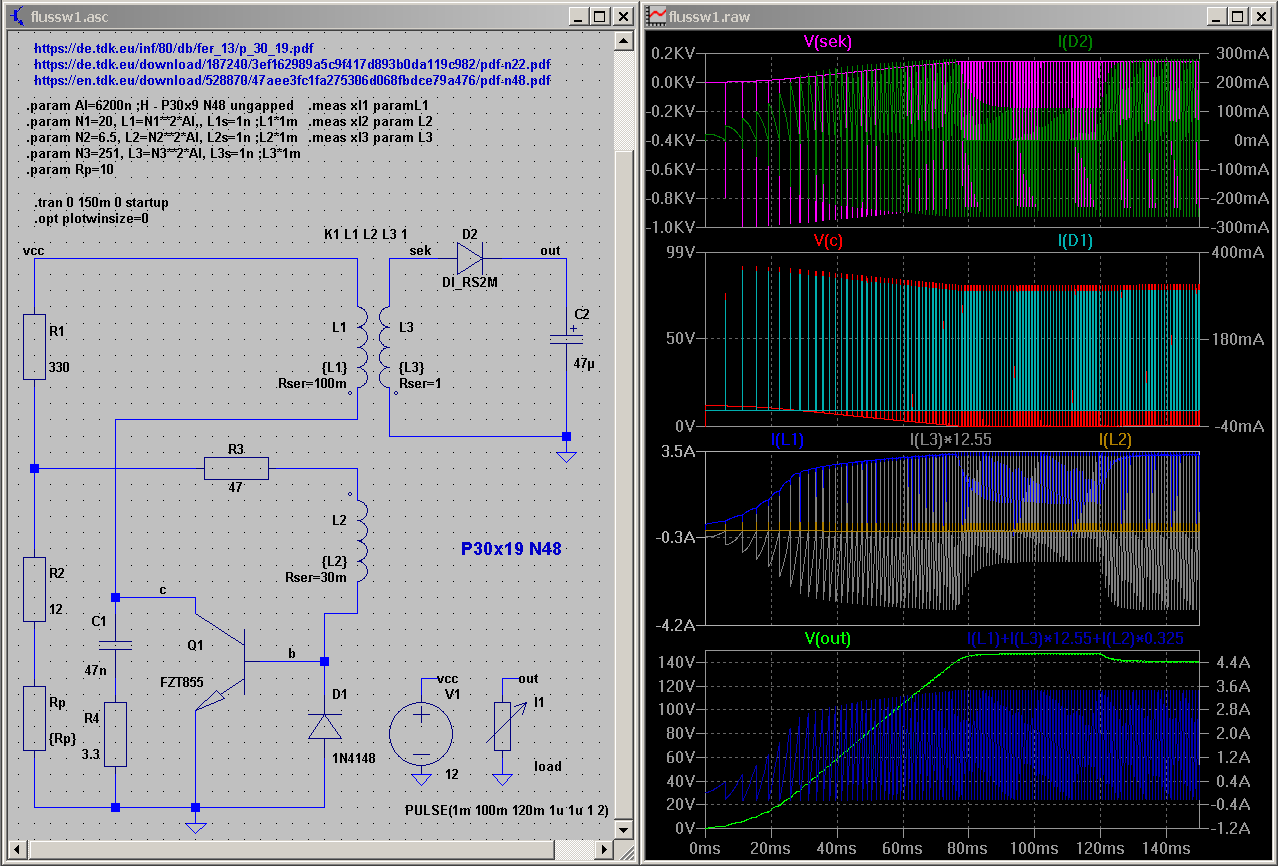

von Helmut L. (helmi1)
Und wo ist bei dem Flusswandler die Ausgangsseitige Speicherdrossel?
Und wenn es ein Sperrwandler ist, hat er auch den passenden Luftspalt?
von Der T. (Gast)
Bei einer Leistung <20W und ungeregeltem Ausgang kann auf eine
Speicherdrossel verzichtet werden.
Der Originalkern hat(te) keinen Luftspalt, der mit einer Schieblehre
messbar wäre. Wenn, dann ist dieser <0.5mm im Kern (PS-Typ, 30.5 * 10.2
je Halbschale). Unabhängig davon wird bei einem Flusswandler kein
Luftspalt benötigt bzw. wäre sogar kontraproduktiv.
Im Gegensatz zum Sperrwandler muss der Trafo keine Energie speichern,
sondern nur übertragen.
Bitte korrigiert mich (wenn möglich mit entsprechenden Quellen), wenn
ich falsch liege..

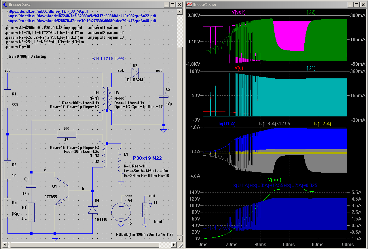

von Sascha_ (Gast)
Ich glaube auch nicht, dass das ein Flusswandler ist. Ein
Eintaktflusswandler braucht irgendeine Maßnahme um den Kern wieder zu
entmagnetisieren. Die sehe ich hier aber nicht.
Was ich sehe, ist ein Transistor der in die Sättigung getrieben wird bis
auch der Kern sättigt, dadurch wiederum wird der Transistor hart
abgeschaltet (vgl. Joule Thief).
Die Einschaltzeit hängt also davon ab, wie lange der Kern braucht um zu
sättigen.
Die Ausschaltzeit hängt davon ab wie schnell der magnetische Fluss
abgebaut ist, also wie lange der Strom auf der Sekundärseite fließt.
Beides zusammen ergibt die Schaltfrequenz.
Und dann gibts da unten noch diesen Snubber, der für Sperrwandler recht
charakteristisch ist.
von Dieter W. (dds5)
Bei Schalenkernen mit Luftspalt ist in vielen Fällen neben dem Material
(hier offenbar N22) ein AL-Wert aufgedruckt, oft auch nur auf einer
Seite.
von Der T. (Gast)
Danke für den Hinweis.
Aber was könnte dann konkret den Fehler mit der zu geringen
Ausgangsspannung verursachen?
Soll ich versuchen einen anderen Kern mit def. Luftspalt zu verwenden?
Leider finde ich hier jedoch keinen aus N22'er Material. Alle N22-Typen
die finde, sind ohne Luftspalt.
Das Loch in der Mitte wird zur Befestigung (M4-Kunststoffschraube)
benötigt.
Alternativ z.B.
https://www.spulen.com/p30x19-schalenkernsatz-n48-mit-luftspalt-0-4-mm-al-400.html
von Der T. (Gast)
> Material
> Seite.
Es ist "N22" und "701" aufgedruckt. Mehr leider nicht.
In dem Fall wäre dieser wohl passender, wenn ich "701" als 70 * 10^1
deute:
https://www.spulen.com/p30x19-schalenkernsatz-n48-mit-luftspalt-0-22-mm-al-630.html
Sagt wer?
Du kennst diese Seite hier:
http://schmidt-walter-schaltnetzteile.de/smps/smps.html
von Der T. (Gast)
Natürlich. Mit dieser Seite habe ich schon vier/fünf unterschiedliche
Trafos als Gegentaktwandler erfolgreich parametriert und in kl.
Stückzahlen (<100) manuell gefertigt. :-)
Eine einfache Form (sehr ähnlich mit dieser knapp 40Jahren alten
Schaltung, die mir vorliegt) ist dieser Flusswanlder nach Bild 8.1B,
links:
Wir kommen vom Thema ab.
Es geht hier nicht primär um eine Schaltungsdefinition, sondern um eine
Fehleranalyse -> Bitte BTT.
Danke. :)
von Der T. (Gast)
> gegeben.
Nein. Sekundärwicklung liegt an Masse und über eine Einweggleichrichtung
werden die Elkos geladen. Da auf der Sekundärseite nur die Diode defekt
war gehe ich davon aus, dass diese die Kettenreaktion (HV-Wicklung
abgebrannt, BE-Strecke vom Transistor hochohmig) ausgelöst hat.
von ArnoR (Gast)
> Fehleranalyse
Von welchem Ausgangsstrom ist bei den 150V hier eigentlich die Rede?
Etwa Leerlauf? Die in der Leitphase in den Trafo gespeicherte Energie
treibt (ohne anderweitige  Verluste) die Ausgangsspannung im Leerlauf
auf beliebig hohe Werte.
Wenn du schon die Dreiecksform der Stromaufnahme gesehen hast, wieso
nennst du nicht die Schaltfrequenz und das Tastverhältnis? Man könnte
die Energiebilanz ausrechnen und sehen, ob vielleicht der Snubber alles
frisst.

Leerlauf etwa 150V.
Belastet mit 8k2 etwa 130V.
Normal müsste er etwa 15mA bei 320V liefern (plusminus).

von Günter Lenz (Gast)
Bei einem Flusswandler wird die Spannung im Verhältnis
der Windungszahlen übertragen. Bei einem Sperrwandler
kann die Ausgangsspannung sehr viel größer als das Verhältnis
der Windungszahlen sein, deshalb darf ein Sperrwandler auch nicht
im Leerlauf betrieben werden, er benötigt eine Last zur
Spannungsbegrenzung. Der Vorteil bei einem Sperrwandler ist,
daß er Kurzschlußfest ist und das er sich einfach aufbauen
lässt. Ein Sperrwandlerübertrager benötigt aber unbedingt einen
Luftspalt oder einen Ringkern mit sogenannten verteilten Luftspalt
Mache aus deiner Schaltung einen Sperrwandler und begrenze
die Ausgangsspannung mit einer Z-Diode. Den 47nF-Kondensator
und den 3.3 Ohm Widerstand weglassen, dann funktioniert es auch.
von Der T. (Gast)
Danke für die Tipps.
Sollte es so sein, dann wurde das gerät falsch entwickelt und viele
Jahrzehnte mit diesem "Fehler" betrieben. Das wäre zwar komisch, aber
was ist schon unmöglich.
Aus aktueller Sicht kristallisieren sich nur zwei Möglichkeiten heraus:
- Transistor mit anderen dyn. Daten, als vor knapp 40 Jahren
- falscher Kern
Wenn das stimmt macht mich das sehr stutzig, da:
251 Wdg. / 20 Wdg. = 12.55
12.55 * 12V = 150V   :-o
Ich demontiere zur absoluten Sicherheit heute nochmal den Trafo und baue
diesen nach den Fotos des Originaltrafos nochmal nach.
Weitere Fragen zum Kern:
- Welchen Unterschied macht es anstatt N22 das Material N48 zu
verwenden?
- Könnte der Aufdruck "701" auf dem abgebrannten Trafo der AL-Wert, also
700,  sein?

Weil es mich interessiert, hab das mal LTspice vorgeworfen. Transistor-
und Diodenmodell von Diodes.com.
flussw1_1.png: Mit normalen gekoppelten Induktivitäten. Lx mit Al-Wert
für N48 gerechnet; ohne Streuinduktivität.
Schwingt mit ca. 1kHz, maximaler Laststrom ca. 100mA. Und die 150V
stimmen - entweder hast du dich bei der Windungszahl geirrt oder die
Versorgungsspannung ist höher.
flussw1_2.png: Mit sättigbarer Induktivität (N22), wobei sich mit dem
verteilten Luftspalt lg=10µm für L1 eine Induktivität von ca. 3mH
ergibt, die bei 70mA sättigt.
Schwingt mit ca. 6kHz, maximaler Laststrom ca. 190mA.

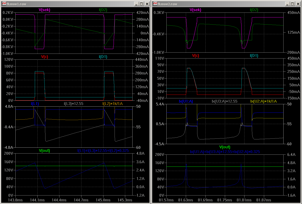

flussw12_1.png: Gegenüberstellung der beiden Varianten bei Il=1mA.
Man sieht deutlich das Funktionsprinzip. Solange Energie an die
Sekundärseite abgegeben werden kann bleibt Il1 konstant, während der
Strom durch L3 abnimmt (Energiespeicherung).
Erst wenn D2 sperrt, kann Il1 weiter ansteigen und nun über L2 dem
Basisstrom an T1 entgegenwirken bis dieser sperrt. Da keine sekundäre
Speicherdrossel vorhanden ist, wird die restliche Energie an D2 im
Avalanche-Betrieb verbraten, was auch die Spannung an T1 begrenzt.
Es zeigt sich, dass die Sättigung des Kerns eine wesentliche Rolle beim
schnellen Abschalten von T1 spielt.
flussw12_2.png: Das selbe bei maximalem Laststrom.
Ich habe mal verschiedene Kerne aus meiner Sammlung rausgesucht - da
steht überall das Material und der AL-Wert (bzw. OL = ohne Luftspalt)
drauf.
Allerdings werden aktuell nur noch Halbschalen für induktive
Näherungssensoren aus N22 angeboten, komplette Kerne sind dafür jetzt
oft aus N48.
AL-Werte gibt es nur aus der Normreihe R10, die 701 passen da auf keinen
Fall (wurde ja auch schon geklärt).
Bei Kernen mit Luftspalt wird (besonders bei hohen AL-Werten) nur bei
einer der beiden Schalen der mittlere Teil abgeschliffen, da steht dann
auch nur auf dieser Schale der AL-Wert (in Verbindung mit einer nicht
abgeschliffenen) drauf.
Grmppf - Bild zweimal angehängt weil es nach der Vorschau nicht mehr zu
sehen war.

von Der T. (Gast)
trafo schrieb:
> Und die 150V stimmen - entweder hast du dich bei der Windungszahl geirrt oder
die
Auf diese Aussage hin befürchtete ich "schlimmes" und hat sich
bestätigt:
Die Innereien sind 24V-Teile in einem Gehäuse, dass mit 12V beschriftet
ist. :-(
(Kfz-Oldtimer-Technik)
Na gut - dann baue ich das ganze jetzt erst mal um auf 12V.

Habe den Trafo umgewickelt. Jetzt läuft das Teil bereits seit 12h im
Dauerlauf und wird nur gut handwarm. Thema erledigt.. :-)
Danke an Alle!
