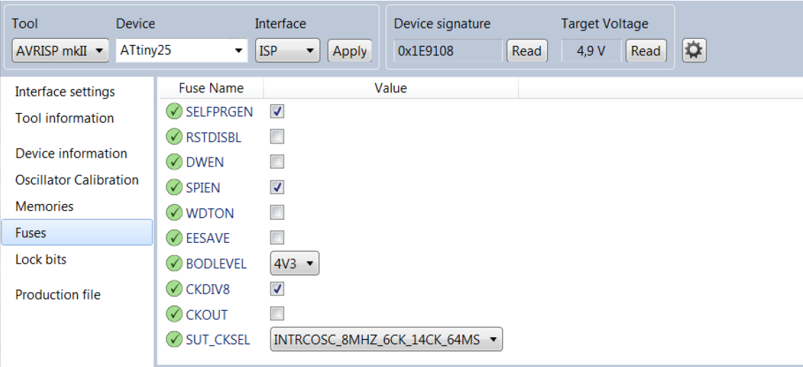

ich habe nur eine kurze Frage wegen Bootloader für ATtiny25. Der
Bootloader muss doch auch am Ende des Speichers stehen, so wie bei den
MEGAS oder? Oder verstehe ich das was falsch.
Ich kriege den Bootloder im Moment nicht zum Laufen und im Moment steht
der Bootloader am Anfang des Speichers. Und ich frage mich ob das so ok
ist oder nicht.
Viele Grüße
Micha

von micha (Gast)
das gibt es doch nicht, ich habe mitlerweile die RX und TX Leitungen von
meinen FT232RL Baustein und uC direkt angeschlossen und es funktioniert
immer noch nicht.

von micha (Gast)
ich benutze diesen bootloader hier
http://jtxp.org/tech/tinysafeboot_en.htm
der bootloader programmiere ich in den ATtiny25 und Attiny soll ueber
FT232RL von FTDI neu programmiert werder.

von Thomas W. (diddl)
Dieser Boot Loader funktioniert nur mit der passenden PC Software von
der TinySafeBoost Seite. Das ist dir aber schon bewusst?
Was genau geht denn nicht?
