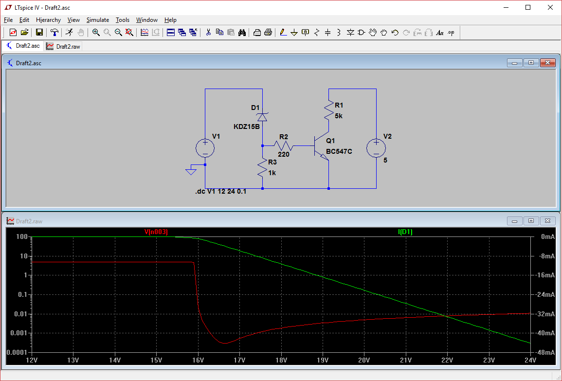

ich habe leider nie gelernt wie man Analogschaltungen konzipiert und
berechnet, würde aber gerne einen Transistor durchschalten um einen
Digitaleingang von 5V (pull-up) auf 0V zu ziehen, wenn eine Spannung
(0-30V) unter ca. 15V fällt.
Dazu habe ich mir die Schaltung (siehe Anhang) ausgedacht. Hierbei ist
R1 nur zu simulationszwecken da; den Kollektor würde ich dann an den
besagten Eingang hängen. Wäre das tatsächlich brauchbar oder wie könnte
man das, ohne es viel komplizierter zu gestalten, verbessern?
Vielen Dank für Eure Hilfe!

Erstmal ungeachtet der grundsätzlichen Eignung der Schaltung:
Der Transistor Q1 schaltet in diesem Falle durch, wenn die Spannung V1
ÜBER 15V ist, nicht wenn sie darunter fällt.
Abhilfe für dieses Problem: eine weitere Transistorstufe als Inverter
dahinter schalten.

Je nach dem, wie genau der Punkt, an dem geschaltet werden soll,
festliegen muss, würde ich aber eher eine ganz andere Schaltung unter
verwendung eines Komparators empfehlen:
Dem Komparator würde ich die zu überwachende Spannung über einen
Spannungsteiler zuführen (und zwar auf den N-Eingang), damit der
Komparator mit den 5V Deiner Digitalschaltung arbeiten kann.
Der P-Eingang bekäme dann über einen weiteren Spannungsteiler eine
entsprechend passende Referenzspannung. Sinkt die Spannung am N-Eingang
unter den Wert am P-Eingang, dann schaltet der Komparator ein.
Nimm einen Typen, der einen offenen Kollektor-Ausgang hat und Dein Ziel
ist erreicht.

Komparator ist ganz einfach: Hat der + Eingang eine höhere Spannung als
der - Eingang, ist der Ausgang High.
Da kommts jetzt aber drauf an, ob die 0-30V Versorgungsspannung auch
gleichzeitig Versorgungsspannung des OPV sind. Wenn ja, wirds eher
kompliziert.
Solangs nicht auf sehr gute Schaltflanken und absolute Genauigkeit
ankommt, ist die Transistorschaltung ausreichend.

Hast Du schon einmal nachgerechnet, welche Leistung die arme Z-Diode und
R2 unnötigerweise verbraten müssen? Das ganze würde auch locker mit
einem Zehntel des Stroms funktionieren. Dadurch sich würde dann auch den
Einfluss des ohmschen Emitterwiderstandes des Transistors reduzieren.

Ganz recht, R3 ist zu klein. Du mußt ihn so auslegen, dass bei maximal
möglicher Spannung V1 kein zu großer Strom durch die Z-Diode fließen
kann.

Den R3 würde ich auf 3,3kOhm setzen.
Der Transistor wird verglühen, wenn wirklich 30V oben anliegen, hat der
noch 15V an 220 Ohm. Wenn die Last im Collector wirklich 5 kOhm ist,
kann der 47k an der Basis (R2) bekommen.

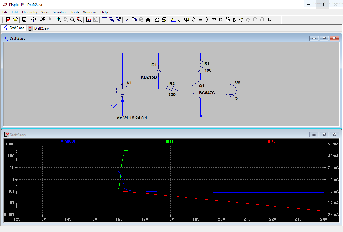

Entschuldigung, wenn ich das Thema wieder ausgrabe, aber ich wollte mich
noch mal zurückmelden mit einer verbesserten Version, falls jemand
anderes mal nach so etwas sucht.
Ich habe nun den Transistor durch einen FET getauscht, um nicht so viel
Strom über die Diode zu verschwenden; und entsprechend den
Basiswiderstand entfernt. Über R3 können Leckströme der Diode abfließen.
Die Idee mit einem Shunt-Regulator ist natürlich auch super...
