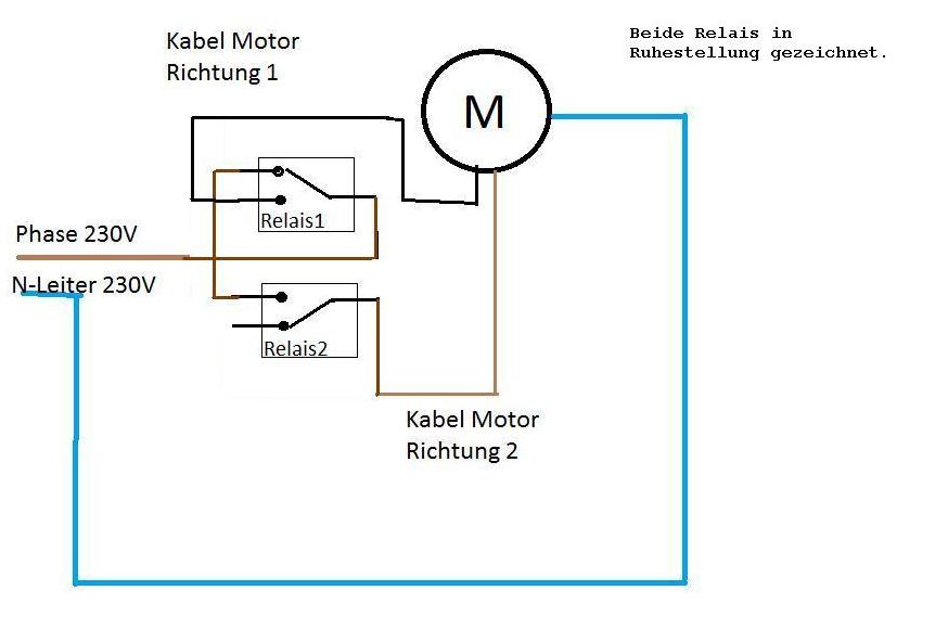

Es geht um den Anschluss eines gewöhnlichen Rohrmotors für die Steuerung
eines Rollos. Dieser hat die üblichen 4 Kabel. Braun, Schwarz, Blau und
Erde
Ich möchte eine Richtungssteuerung mit 2 Wechsler-Relais' bauen,
um auszuschließen, dass beide Richtungen gleichzeitig angewählt werden
können.
Hierzu stellt sich mir nun die Frage, ob der Kurzschluss zwischen
Schwarz und Braun bei keinem betätigten Schalter ein Problem ist ?
Habe bisher keinen Schaltplan gefunden, wie genau ein solcher Rohrmotor
aufgebaut ist.
Dass 230 Volt gefährlich sind, ist mir bewusst, daher informiere ich mir
hier auch.
Zur Verdeutlichung habe ich eine Skizze angehängt, ich bitte um
Verzeihung dass diese Zwecks Zeitersparnis mit Paint entstanden ist.
Ist diese Schaltung so problematisch ?
Wer kann mir sagen, wie genau die Verschaltung bei dem Motor ist.
Wie genau wird der Richtungswechsel bei den beiden Leitungen
hervorgerufen ?
Phasenverschiebung mittels Kondensator ?
Danke für jede konstruktive Hilfe !!!
[Da es nur eine Skizze zur Verdeutlichung sein soll, habe ich PE sowie
die Beschaltung der Relais' samt Freilaufdiode weggelassen]
Gast #4771275
Nein, weil keine Spannung am Motor liegt.
Wenn beide Relais ziehen, liegen braun und schwarz an L.
Das würde ich vermeiden wollen.
> hervorgerufen ?
Aufschrauben und nachsehen.
Kann auch ein Schaltnetzteil und ein DC-Motor drin sein.
LG
old.
OP #4771294
Danke für die schnelle Antwort.
Wäre es schlimm, dass beide an L liegen ?
Immerhin kann ja nichts fliessen, oder ?
Es ist zum Beispiel ein solcher Motor gemeint:
https://www.jalousiescout.de/rolladenmotoren/rohrmotor/rademacher/rademacher-rollotube-basis-medium-rtbm-10-16z-rohrmotor-21601096.html?gclid=CIG4p9vP-88CFeUp0wodedcL7A
Da ich diesen noch nicht bekommen habe, aber die Steuerung schoneinmal
entwerfen möchte, dachte ich dass ich hier mal nach dem prinzipiellen
technischen Aufbau frage.
Gast #4771314
Keine Ahnung. Kenne den Motor nicht.
Die Intallation sollte aber so sein, dass man
auch unbekannte Motoren anklemmen kann.
Deshalb würde ich das vermeiden wollen.
Nimm doch ein Relais mit Ruhe und Arbeitskontakt.
Dann kann das nicht passieren.
Wenn das ein Motor mit drei Wicklungen ist, schon.
Der verreckt Dir dann.
LG
old.
Gast #4771333
Martin Z. schrieb:
> ob der Kurzschluss zwischen Schwarz und Braun bei keinem betätigten
Ja, der Moto bremst härter. Man verwendet einen Wechsler und einen
Einschaltkontakt. Und über den Einschaltkontakt kommt ein Snubber, sondt
wird deine Elektronik vor Störungen nicht mehr froh.

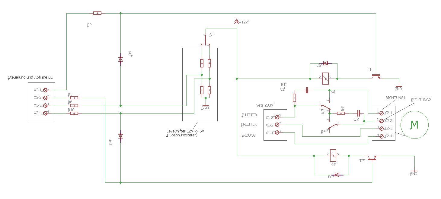

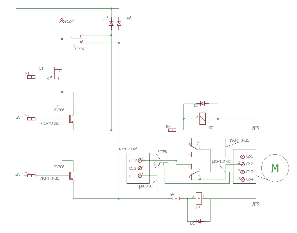

Hallo, ich habe hier eine Schaltung entworfen,
mit der ich den Rollo-Motor ansteuern möchte.
(Er hat einen integrierten End-Anschlag für beide Richtungen)
Ich möchte das ganze über einen µC / Pi o.Ä. ansteuern, mir aber die
Option einer manuellen, controllerunabhängigen steuerung vorbehalten.
Dies ist mein erster Ansatz, der Mosfet soll sperren, sobald und solange
der Manuelle 3-Wegeschalter gedrückt ist, damit der Handschalter immer
die Oberhand über die Steuerung behält; ich glaube man sagt dann: der
Master ist.
Meine Frage an die erfahrenen User: Würde das so funktionieren, oder
habe ich einen Schlenzer drin ?
(Geht fürs erste um das Grundprinzip meines Ansatzes)
Liebe Grüße,
Martin

Gast #4924972
Nein.
Du betreibst deine "2N706" Transistoren als Emitterfolger am rPi, damit
bekommen die Relais von den 12V nur 2.5V und dann auch noch mit einem
ominösen Vorwiderstand R3 und R4, gut, da NATÜRLICH Werteangaben fehlen
könnten die auch 0 Ohm haben und egal sein.
Ist es wirklich so schwer, erst mal das Kapitel
https://www.mikrocontroller.net/articles/Relais_mit_Logik_ansteuern
zu lesen und die erste Schaltung daraus zu nehmen ?
Dann hast du offenbar frei anschliessbare Taster für manuelle Bedienung,
und willst mit dem rPi nicht mal wissen ob und wann sie gedrückt sind.
Ok, schalte den Taster jeweils einfach oarallel zum Transistor.
Dann zeigst du erneut deine Variante der Relaisschaltung, obwohl ihre
Nachteile genannt wurden und du Verbesserungsvorschläge z.B. von
oldeurope erhieltst.
Gut, kann man ignorieren wenn man von seinen eigenen Ideen so überzeugt
ist, aber wenigstens beim Snubber sagtest du, du hättest nun davon
gehört und findest das gut. Warum baust du die dann nicht ein damit die
Relaiskontakte länger leben ?
Stattdessen Q1, R1, R3, R4, D3 und D4 als überflüssige Bauteile, also um
minimal notwendige Bauteilanzahl geht es dir nicht.

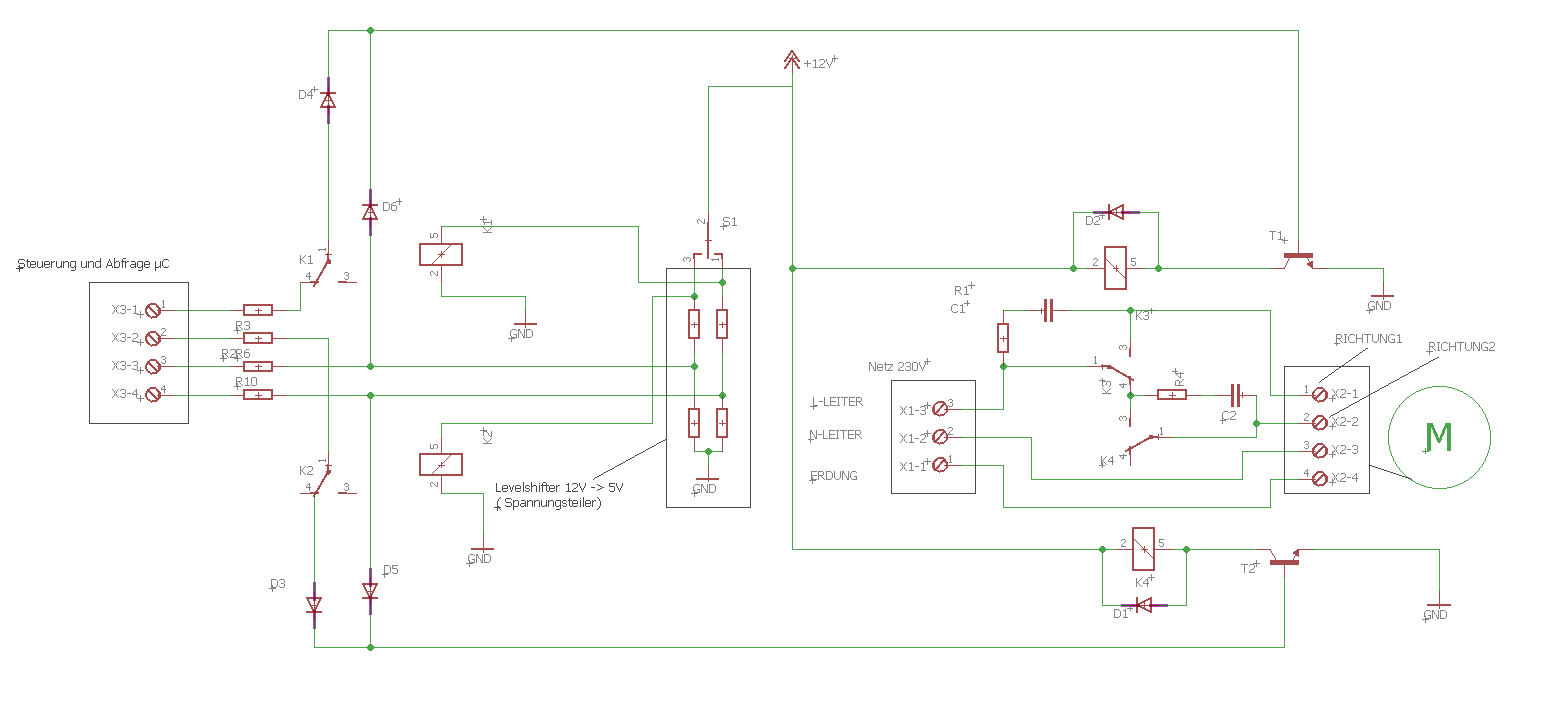

Gast #4925134
Danke für die Beiträge !
@MaWin: bezüglich der besseren Relaischaltung von oldeurope und dem
Benutzen von Snubbern/Entlastung der Schaltkontakte hast du recht, diese
habe ich nun eingebaut, danke für die erneute Erinnerung.
Die Schaltung ist ein erster Entwurf und eben noch lange nicht fertig;
vielleicht habe ich sie etwas übereilt entworfen.
Dass ich die Last nicht am Kollektor hatte, sondern einen Emitterfolger
gebaut habe, war ein grober Fehler den ich schlicht nicht bemerkt habe,
natürlich sollte das Relais an den Kollektor, womit auch die von dir als
"ominös" bezeichneten Vorwiderstände R3 und R4 erklärt werden können,
diese sollten eigentlich als Basiswiderstand dienen.
Die Bauteile sind bewusst noch nicht dimensioniert gewesen, (keine Werte
eingetragen) da es, wie auch von mir geschrieben, ersteinmal um die
Grundfunktion ging: z.B. die Basiswiderstände: Sind vorhanden, Größe
wird noch berechnet, wenn die Grundidee der Schaltungsanordnung Sinn
ergibt.
Zu D3 und D4:
Wenn der Schalter betätigt wird, sollte dieser zum einen die Relais
ansteuern und zum andern dem µC die Möglchkeit nehmen, irgendeins der
Relais ansteuern zu können, daher auch der JFET Q1.
Das nur zur Erklärung wie der obige Käse entstanden ist..
Wenn der Schalter betätigt wird, soll der µC das natürlich merken, das
sollte aber dann im nächsten Schritt hinzukommen.
Ich möchte zudem, dass der Handschalter rein "analog" die Relais
schalten kann und die digitale Seite "blockiert" wird, um wie ebenfalls
geschrieben, im Fehlerfall eines rPis (µCs) die Kontrolle zu behalten.
Ich habe die Schaltung nocheinmal umgestellt und möchte um Hilfestellung
mit folgenden Fragen bitten:
-Sind die Snubber(R-C GLied) richtig angeschlossen?
-Hat jemand eine Idee, wie man den Schalter jeweils parallel zu den
Transistoren schalten kann UND trotzdem abfragen kann, ob der Schalter
gedrücktwurde ? Ich tue mich dabei schwer, vorallem auch wegen den 12V
und 5V Logikpegel.
#4925208
so langsam fühle ich mich hier veräppelt
was sollen fehlerhafte unverstandene Schaltpläne hier?
Die Motorwicklungen kommen entweder w1 an 230V oder w2 an 230V nach N
Das ist wieder mal falsch gezeichnet und so unsinnig mit 2 Relais!
1x UM reicht und noch ein Relais für 230V ja nein
Der Rest alles..... na ja komisch.
#4925263
> gedrücktwurde ?
       +12V    +12V
      Relais    |
IstAus  |   \
--100k--+--o \o-+
---1k--|< NPN   |
An/Aus  |E      |
       GND     GND
Na ja, das kann de uC auch selbst überwachen.
#4925271
Die Schaltung (von oldeurope) funktioniert
und hat den Vorteil, ohne weitere Logik mit 2 Tastern (up/down)
gesteuert werden zu können, dafür halt 2 belastete Kontakte mit Snubber
statt nur einem. Am shcönsten wäre der Snubber natürlich zwischen den
Polen, dann fliesst ausgeschaltet kein Strom, aber man braucht 630V~
Kondensatoren.
(nein, ich weiss nicht was ein P-Leiter ist, aber L tut es sicher auch).
OP #4926229

Es wurde ja schon mehrfach erklärt, wie es funktioneren soll.
Von der jetzigen Relaischaltung und den eingesetzten Snubbern bin ich
eigtl. überzeugt, wieso sollte diese nicht funktionieren ?
Ich möchte keinen Wechsler und An/Aus, da es so wie jetzt auch bequemer
mittels des manuellen Schalters ist.
> Kondensatoren.
Dass ein geringer Strom fließen würde stört mich auch etwas, jedoch
wirkt der Snubber direkt am Kontakt am besten, oder ? Würdest du sie
eher zwischen jeweiligem Richtungsanschluss und dem N-Leiter
positionieren ?
Im Fehlerfall eben nicht. Wenn der RaspberryPi sich (wieso auch immer)
aufhängt überprüft/pollt der leider nichts mehr, wenn er dann auch
noch(wieso auch immer) gerade den GPIO auf high legt, hat man den Salat.
Für diesen Fall möchte ich Herr der Lage bleiben können.
Michael B. schrieb:
> +12V    +12V
>       Relais    |
> IstAus  |   \
> --100k--+--o \o-+
> ---1k--|< NPN   |
> An/Aus  |E      |
>        GND     GND
Danke für diese Lösung ! So wird er über den Widerstand des Relais (in
meinem Fall 400 Ohm) und den 100k gegen high gezogen, und müsste auf low
pollen, richtig ?
Benötigen die gängigen µCs und die Pis aber nicht 5Volt logikpegel ?
Stellen die 12V hier kein Problem dar ?
Meine Schaltung sieht nun wie angehängt aus,
die beiden Relais die den Ausgang der Logikeinheit blockieren, sobald
der Handschalter umgelegt wird mögen manche als überflüssig bezeichnen,
aber ich bin da lieber etwas paranoid.
Gibt es begründete Meinungen/Änderungsvorschläge ?
(abgesehen von den vergessenen Freilaufdioden)
