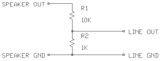

Ziel ist es einen AV Receiver, welcher keine weiteren unverstärkten
Ausgänge besitzt an ein Funklautsprecher System zu bekommen.
Jetzt habe ich gelesen, dass es möglich ist mit einem einfachen
Spannungsteiler am Lautsprecherausgang das Signal auf ein Niveau zu
bringen, dass es der Funksender verarbeiten kann.
"Angeblich soll die Qualität mittlerweile auch gut genug sein."
Ich will keine Studio Boxen montieren sondern lediglich Musik nach
draußen bekommen ohne Kabel zu legen.
Ist diese Variante so machbar? Welche Risiken gibt es und wie muss man
den Spannungsteiler definieren? Ist eventuell ein Operationsverstärker <
1 sinnvoller?
Ich bitte um konstruktive Hilfe :)
Danke

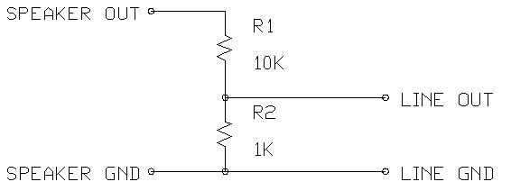

Moin,
Spielt die Verstärker Leistung denn keine Rolle?
Da fallen ja dann 10% der Ausgangsspannung ab.
Passt das immer? Wie sieht es mit OPAMP aus?
Auf den Links aus der Suche waren die meisten Bsp. auch nur mit
Widerständen.
