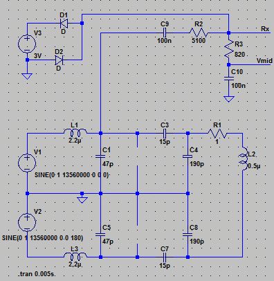

Hallo Zusammen,
ich bräuchte bitte mal einen Tipp zur Eingangsstufe des MFRC522 13,56MHz
RFID Chips:
http://www.nxp.com/documents/data_sheet/MFRC522.pdf
http://www.nxp.com/documents/application_note/AN077925.pdf

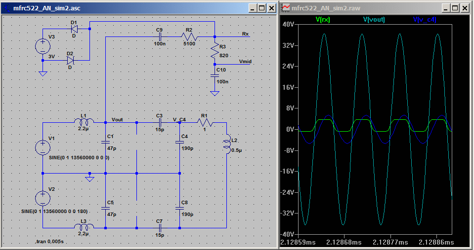

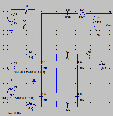

Zur Auswertung der Amplitudenmodulation hätte ich vor dem Hochpass (in
der Simulation zwischen L1 und C9) eine Gleichrichterdiode erwartet.
Dann wäre die Signalrekonstruktion mittels Vergleich zwischen RX und
Vmid trivial.

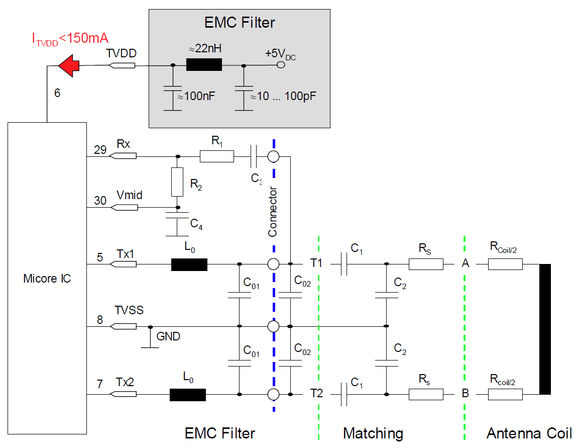

Die NXP-Appnotes (und damit auch die Evalboards) verzichten aber auf
diese Diode.
Alles was ich im Datenblatt zur Eingangsstufe finden konnte, sind die
beiden Klemmdioden zur Versorgungsspannung.
Frage: welche Innenbeschaltung erwartet Ihr im Chip und wie sieht das
Demodulationsverfahren aus. Mir ist bis jetzt nur eine Zeitmessung
eingefallen (z.B. V_Rx > V_Vmid ), aber das erscheint mir deutlich
aufwändiger als die Lösung mit externer Diode.
Danke,
 marcus

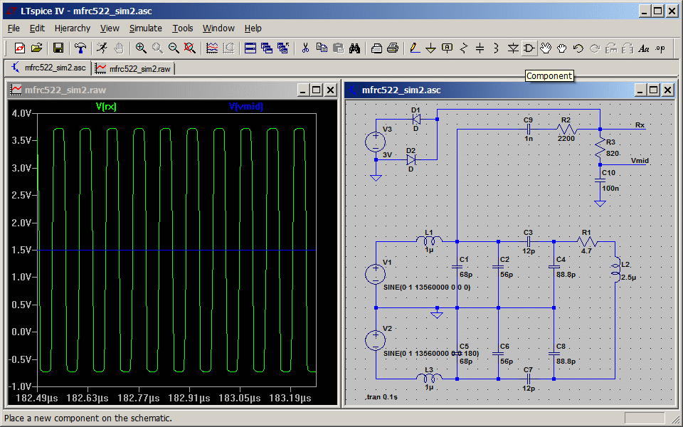

Hallo Marcus,
in Deiner Simulation ist die Amplitude an Rx schon ziemlich groß, da
werden die ADCs bereits deutlich in Begrenzung geraten.
Schau Dir mal S.78, Fig. 24 des Datenblatts an, so sollte es am Rx Pin
ausehen:
DC Offset 1,5V (aus Vmid) und 0,1V < Vpp < 4V, wobei auch 4Vpp nach
meiner Erfahrung mit dem NXP PN512 schon mächtig viel ist.
Wenn Du sendeseitig Deine Antenne soweit abgestimmt hast, das Power
Transfer, Modulation usw. OK sind und Du erste Leseergebnisse mit einem
Tag bekommst, klemm einen niederkapazitiven, aktiven Tastkopf an Rx und
schau Dir die Amplitude des Trägers an, ob sie im o.g. Bereich liegt.
Das führst Du jeweils mit verschiedenen Tags in verschiedenen Abständen
durch, um sicher zu sein, daß auch bei belastetem Antennenkreis die
RX-Amplitude nicht in die Begrenzung gerät.
Gruß... Bert
OP (Firma: www.harerod.de) Persönliche Seite #4789220
Hi Bert,
danke für die Tipps. Mir ging es tatsächlich nur um den Demodulator -
und da hat mir nachtmix schon ausreichend auf die Sprünge geholfen.

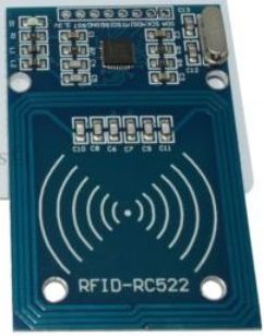

Auf dem bekannten RFID-RC522 sehe ich mit 16pF-Tastkopf
1,5V an Vmid und 1,34V..1,62V am Rx.
Aber weil Du die Simulation ansprichst:
Ich habe das Teil nach den verfügbaren Schaltplandaten nachgebaut und
die L2 auf 0,5µH geschätzt. Die Werte aus der Simulation kann ich am
echten Objekt bisher nicht nachvollziehen, vor allem die
Spannungsüberhöhung auf Vout gegenüber V_C4.
Grüße,
 marcus
#4790114
Hallo Marcus,
OK, dann wird's ja werden.
Nur noch eine Anmerkung zu Deiner Simulation: Die DC Vorspannung darfst
Du so nicht direkt aus V3 an Rx anlegen, die Dioden klippen dann ja
Deine RX-Amplitude, sieht man auch schön in Deinem Screenshot.
Tatsächlich liefert der MFRC selbst die Vorspannung an VMid, in der
Simulation mußt Du V3 also auch dort anlegen.
Gruß... Bert
