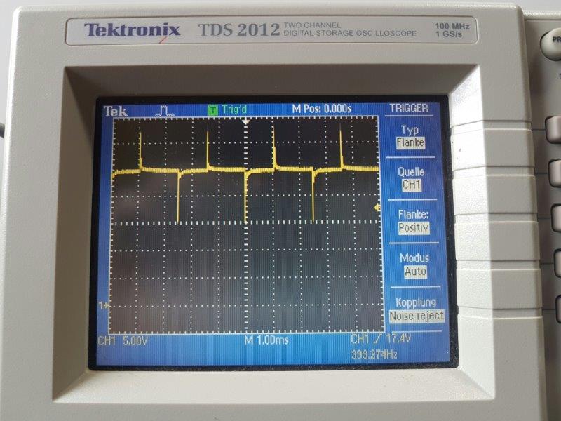

ich habe einen 4 Kanal DMX Dimmer, der meine Gartenbeleuchtung RGBW über
PWM (24V, Ruhepegel (off) PWM Kanal sind 24V, also gegen GND geschalten)
steuert. Jetzt hat sich leider herausgestellt, dass die verschiedenen
Kanäle offenbar nicht ordentlich getrennt sind:
Sind alle Kanäle ausgeschalten (DMX Value 0) und schalte ich dann den
roten Kanal auf einen Wert zwischen 1 und 254, sind auf den anderen drei
Kanälen Spikes (VSS 18V) zu sehen. Ist der rote Kanal auf 0 oder 255,
sind die Spikes nicht vorhanden.
Beigefügt eine Osziaufnahme des grünen Kanals (DMX Value 0), während der
rote Kanal auf DMX Value 127 läuft.
Leider interpretieren einige meiner Leuchten die Spikes als PWM Signal,
so dass immer andere Farben mitleuchten.
Kann ich mit einem einfachen Schaltungstrick die Spikes unterdrücken?
Ich habe ehrlicherweise wenig Lust, dem Verkäufer das zu erklären...
Ich dachte da an einen kleinen Tiefpass pro Kanal.
Danke für jede kleine Hilfestellung!
Schönes WE
Steffen
(Firma: matzetronics)
Füge erstmal an die 24V Speisung direkt am Dimmer einen Reservoir Elko
(z.B. 1000µF/35V) und einen 100nF hinzu und schau dir dann nochmal das
Ozillogramm an. Kann sein, das es damit schon viel besser läuft.
Wenns immer noch sproddelt, könnte man mal Drosseln in den Leitungen zu
den Lampen versuchen. Ausprobieren könnte man 470µH-2mH.
