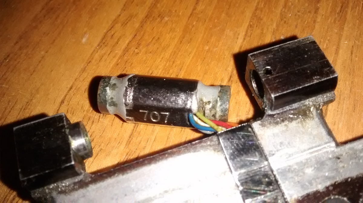

Ich bin zu einer alten Lineareinheit von Sony gekommen: Modell SR-741
Ich möchte diese nacher per Uc versuchen anzusteuern/auslesen.
Leider finde ich keine Angaben zum Pinout des Encoders. Der einzige
Manual im Internet den ich gefunden habe ist:
http://www.hegewald-peschke.de/fileadmin/daten/__magnescale/PIT_MGSE5.1/SR741.pdf

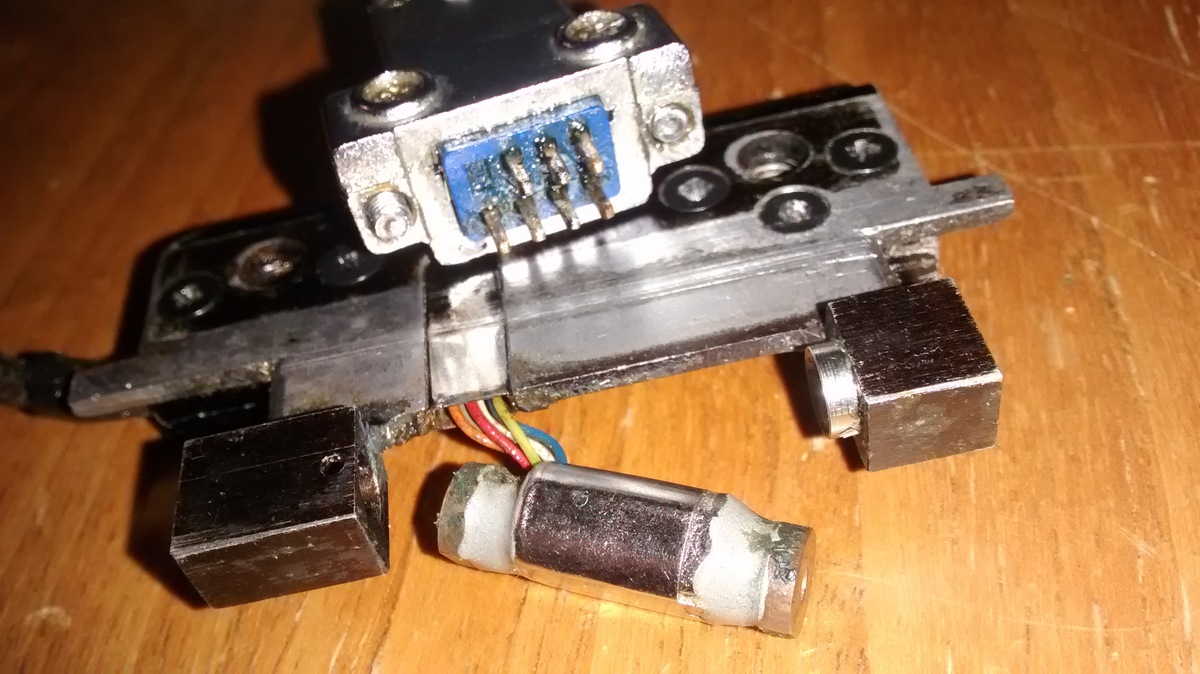

Im Anhang habe ich Bilder vom Encoder angehängt. Hat jemand eine Ahnung
wie die Pin/Kabel-Belegung sein könnte? Oder hat jemand weitere
Informationen dazu ?
Freundliche Grüsse
Koe

Also eigentlich sind nur fix das Paar 1 & 2 deutlich zu messen. Bei zwei
Pins zeigt mein Mulimeter OL an.
Zwischen Paar 1 & 2 ist das Multimeter immer am arbeiten und erhalte
keinen "stabilen" Ohm wert. Das Multimeter pendelt halt im Mohm bereich.
Gast #4773315
Ein Pin beim Stecker ist an den Schirm angeschlossen.
Vom Sensor führen auch nur 6 Litzen weg.
Davon müssten ja einer GND und einer davon VCC sein, der Sensor braucht
ja Strom zum arbeiten oder ?
Dazu will ich noch erwähnen das dies kein Glasmasstab ist. Sondern darin
ist eine  1.5mm Rundstab aus Metall.
Daher würde ich auch mal davon ausgehen das dieses Messsystem Magnetisch
funktioniert und nicht Optisch. Bin mir natürlich dabei nicht sicher
kenne mich in diesem Gebiet zu wenig aus.
Wollte dies noch kurz erwähnen.
