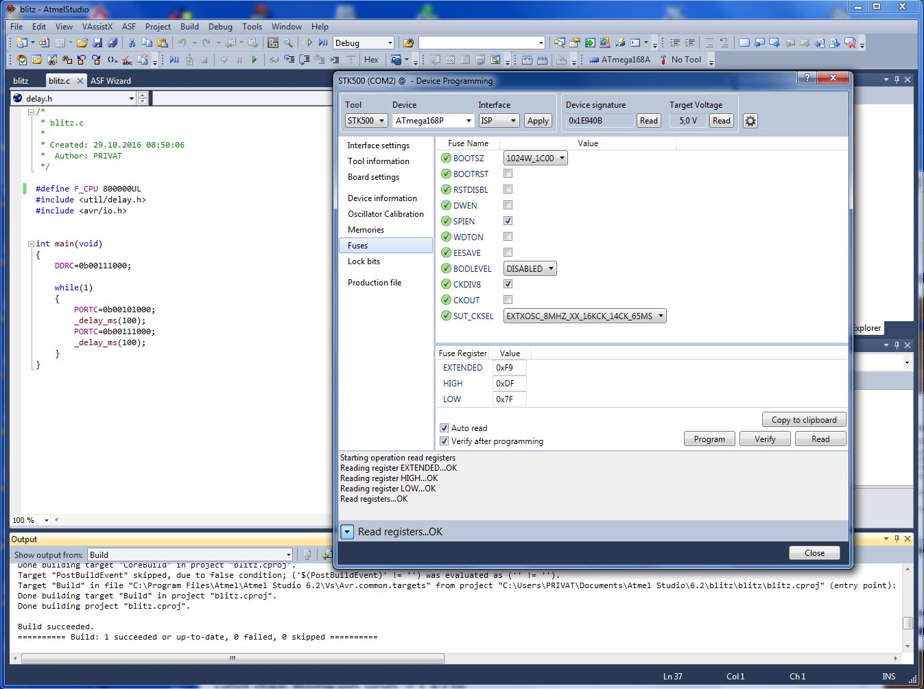

Hallo lebe Forumsmitglieder,
habe mein erstes MC-Projekt zum laufen bekommen;-)
Nur haben ich bei 8 MHz Quarztakt (ext.) eine 1:10 Faktor am
programmierten Ausgang.
Bei dieser Endlosschleife mit 100ms Pause hab ich am betreffenden
Ausgang 1000ms Pause ??
Was habe ich falsch eingestellt?
Foto im Anhang
Gast #4772991
Fehler im Foto "TEST.JPG":
Richtig:
#define F_CPU 8000000UL
#include <util/delay.h>
#include <avr/io.h>
int main(void)
  DDRC=0b00111000;
    while(1)
        PORTC=0b00101000;
    _delay_ms(100);
        PORTC=0b00111000;
        _delay_ms(100);
bei dieser Einstellung hab ich ein Signal von 800ms ON / 800ms OFF am
Ausgang ...?
