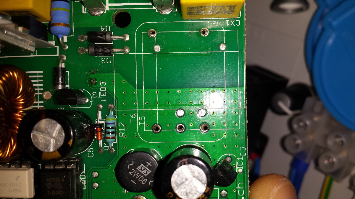

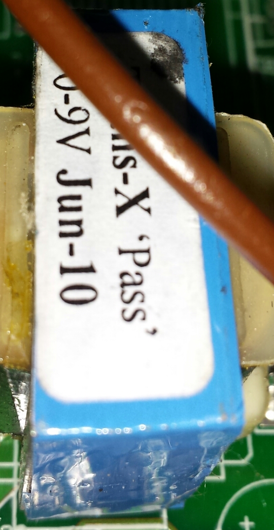

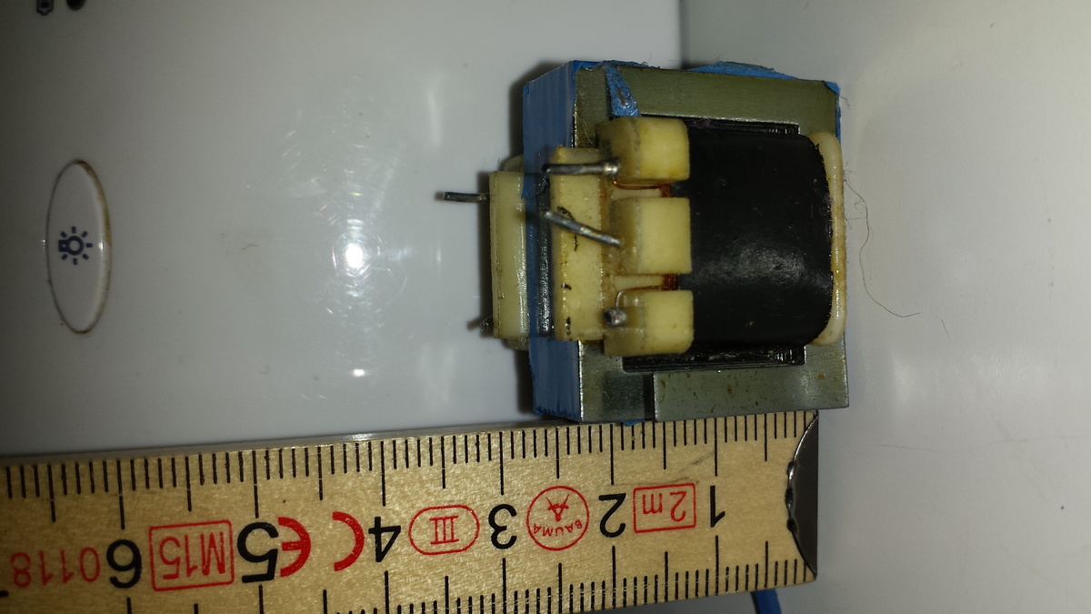

Hallo benötige hilfe. Ich muss ein printrafo entziffern außer das was auf den Bildern zu sehen ist gibt es keine Angaben.

Tjo, dann schließ es doch mal an Wechselspannung an und finde Leerlaufspannung und Kurzschlußstrom heraus. Primärseite ist die mit den dünneren Drähten. Den Kurzschlußstrom findet man NICHT durch kurzschließen heraus. Durch die Abmessungen bekommst Du die Leistung heraus: gleiche Abmessungen bringen etwa gleiche Leistung. Was glaubst Du, was die 0-9V auf dem einen Bild bedeuten? Im Notfall kann man auch den Elko neben der Gleichrichterbrücke genauer anschauen. Auf dem steht eine Spannung, die zwar größer ist als die Nennspannung, aber doch irgendwie in die richtige Richtung weist.

Die Temperatursicherung ist durch. michael_ schrieb: > Die Temperatursicherung ist durch. Ja und? Vielleicht hat sie richtig gearbeitet und den Trafo geschützt. Georg G. schrieb: > Ja und? Vielleicht hat sie richtig gearbeitet und den Trafo geschützt. Vor was, ausser "abfackeln"? Ich habe zB auch ein Trafo, da muss eine Thermosicherung mit "eingewickelt" sein. Also ein Fall fuer die Tonne. zum TO: Da steht doch 9V drauf, warum nicht einen anderen 9V-Trafo einbauen, der von der groesse dort reinpasst. Gruss Asko

Asko B. schrieb: > Da steht doch 9V drauf, warum nicht einen anderen 9V-Trafo > einbauen, der von der groesse dort reinpasst. Insbesondere wo das Layout schon für zwei Varianten (T5/T6) gemacht ist.
#4773275
Danke danke für die vielen Antworten. Der trafo ist durch gehauen habe es selbst gesehen. Daher bin ich mir sicher das es der trafo ist. Was hat das mit t5 t6 auf sich ?

Genau das mach ich habe auf einer Plattform die Einheit gefunden löten das einfach um. Danke an alle für die schnelle Antworten

Klaus schrieb: > Was > hat das mit t5 t6 auf sich ? Da kannst du Trafos mit verschiedener Grundfläche einlöten. Antwort schreiben |
