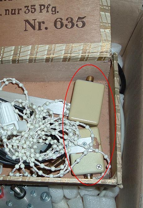

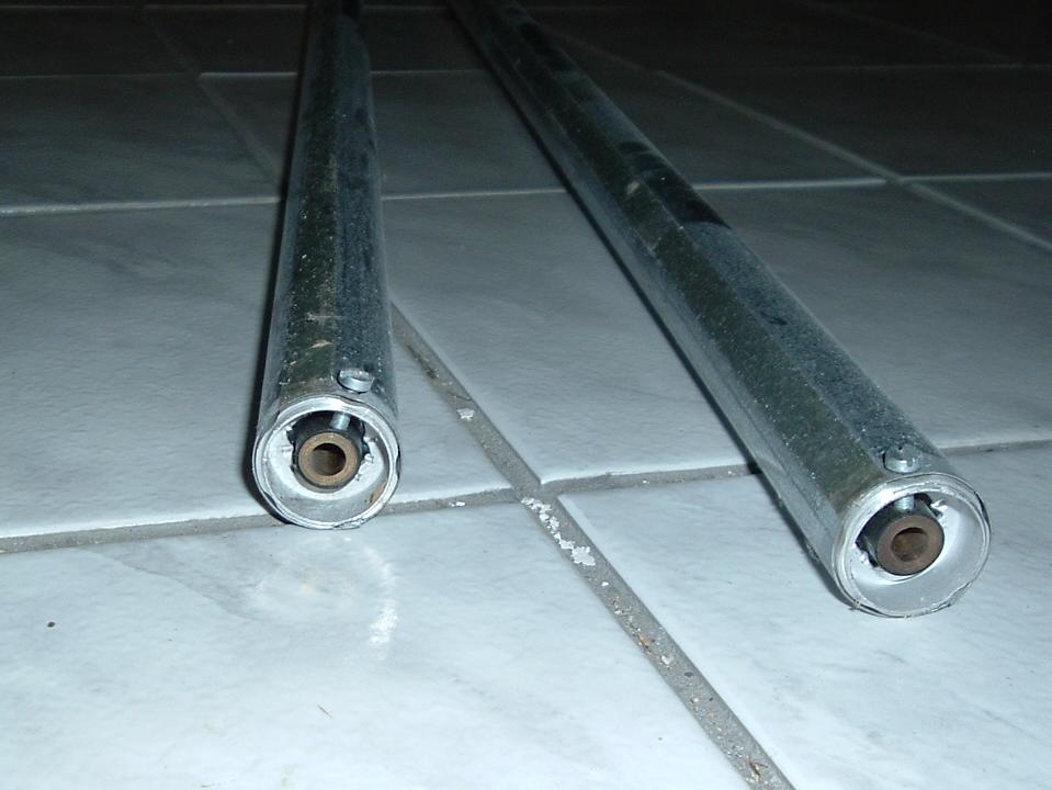

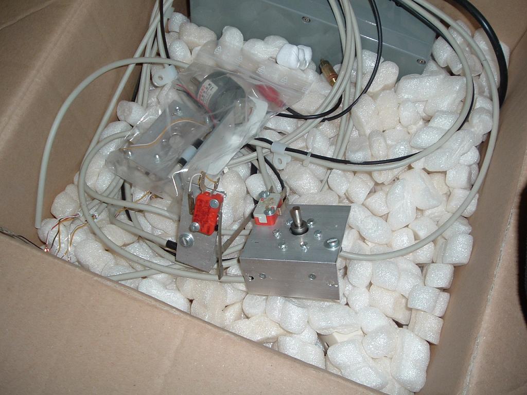

Ich hatte mal ein ähnliches Rollo als Sonnenschutz.
Verwendet habe ich einen kleinen Getriebemotor
vom Chinamann aus der Bucht.
Oliver L. schrieb:
> das rohr hat
> einen Durchmesser von 25mm
Und da hatte ich Aluknöpfe die genau reinpassen.
Die schraubte ich auf die 6mm Achse vom Getriebemotor
und diesen an einen Aluwinkel.
Oben und unten Endlagenschalter.
LG
old.

Abgesehen vom Rohrmotor wäre das auch mein Gedanke gewesen. Gibts auch
bei Pollin.
Mechanische Verbindung musst du dir selbst überlegen, weiss ja hier
keiner wie das aussieht und welche Möglichkeiten es gibt.
Da müssen dann natürlich entweder Endschalter dran oder man lässt den
Motor einfach x Sekunden in eine Richtung laufen und schaltet ab, wenn
der Strom sehr groß wird. Muss man dann den Strom messen, aber da gibts
ja ACS712 Module fürn Arduino.
Rechts-Linkslauf per H-Brücke. L293D zum Beispiel.
