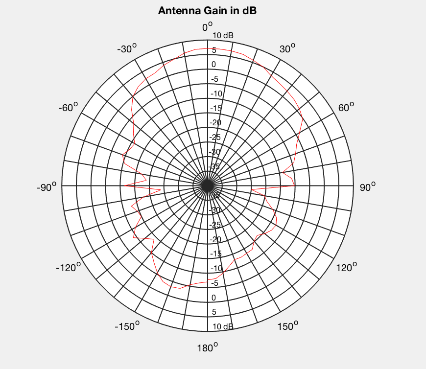

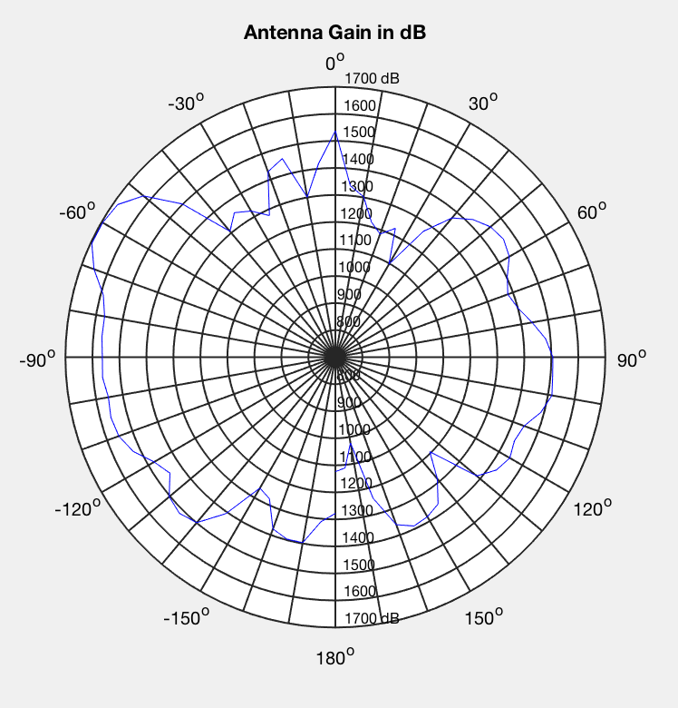

ich habe das Problem das ich irgendwie ein dBm in db Umrechnungs Problem
habe. Ich habe die Empfangsleistung in dBm über verschiedene Winkel
gemessen. Nun wollte ich dies in ein Polarplot übertragen. Das
funktioniert auch alles aber ich habe wohl ein Problem bei der
Umrechnung von dBm in db.
Die Werte die ich gemssen habe sind alle negativ. wie zum Beispiel
-30dBm. Gesendet habe ich mit +14,8dBm. LLaut meinem Matlab Code mache
ich irgendwas falsch da ich dB Werte von 1000 und größer bekomme. Was
mache ich falsch?
Das ist mein Matlab Code:

Das is mir schon klar und darum gib es doch garnicht. Also gemessene
Werte sind zum Beispiel:
-50   [in dBm] => Umrechnung in ein linearen Wert
1*10^-8  [W]      => Umrechnen in dB
-80      [dB]
Soweit so gut aber im Angehangenen Bild erkennt man das die Werte sich
um die 1000dB belaufen und das kann nicht sein für den Gewinn.
Was mache ich falsch?
Was betrachte ich falsch?

#4773278
> In einem Abstand von 4 Meter habe ich mittels einem Horn das bei
> gewünschter Frequenz einen Gewinn von 9,8dbi aufweist in
> 5° Schritten die Werte aufgenommen.
Wenn du dir über die 9,8dBi sicher bist und nichts anderes hast, nimmst
du diesen Maximalwert minus Kabelverluste als Referenz.

#4773306
> habe.
Das kann man nicht ineinander umrechnen (es sei denn ihr Amateurfunker
habt mal wieder eine Spezialdefinition von db und db != dB).
dB ist ein Verhältnis von zwei Größen, ohne Angabe eines Bezugspunktes.
dBm ist ein Verhältnis im Bezug auf 1 mW, ein Leistungspegel.
Was du machen kannst ist zwei Leistungspegel ins Verhältnis setzen und
das dann wieder in dB ausdrücken. Aber du kannst nicht einen einzigen
Leistungspegel (in dBm) in ein Verhältnis (in dB) umrechnen.
> mache ich falsch?
P1 ≙ Lp1 = -30 dBm
P2 ≙ Lp2 = 14,8 dBm
P1/P2 ≙ Lp1 - Lp2 = -30 dBm - 14,8 dBm ≙ -44,8 dB

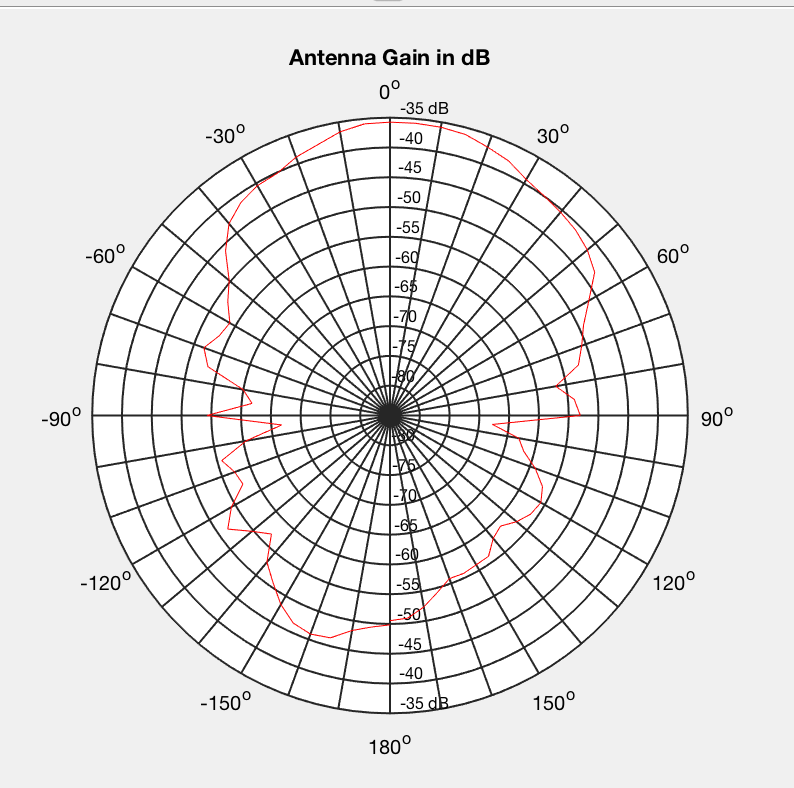

OP #4773346
Aha jetzt kommt doch so langsam Licht ins Dunkle.
Nochmal kurz in Zusammenfassung:
Horn Gewinn 9.8dBi (bezogen auf den isotropen Kugelstrahler)
Signalgenerator eingestellt auf 16dBm. Zur bestimmung der Kabeldämpfung
habe ich den Signalgenerator direkt an mein Pegelmessgerät geschlossen
mit den verwendeten Kabel. Dabei kamen dann Pt = +14.8 dBm raus was ich
nun als mein einzuspeisender Pegel nehmen (Pt).
Nun wird im Abstand von 4 Meter an der Antenne der Empfangene Pegel
bestimmt.
Dabei kamen nun Pr = -24dBm raus.
Nun kann ich die Friische Formel berechnen mit:
Gr = 1/Gt *Pt/Pr *((4piR)^2/lambda^2) Gr = 1/Gt * P
*((4pi*R)^2/lambda^2)
wobei
P = Pt/Pr =   (+14.8 dBm)  - (-24dBm) =  38,8 dB
Gt = 9.8 dBi
Nun muss ich aber die db Werte in lineare umrechnen um: 1/Gt * P diese
Multiplikation auszuführen. Sonst mache ich ja den gleichen Fehler
wieder.
Am ende kann ich ja den Gewinn wieder in die dB Darstellung bringen mit
Gr(dB) = 10*log(Gr)
Ich hoffe ich habe es jetzt wirklich verstanden. Vielen Dank schon mal
für euere Hilfe

Gast #4773415
Fabian Z. schrieb:
> Da hast du ja vollkommen recht das ich das machen könnte aber ich muss
> ja noch mit
Du weiß schon, dass ^2 beim Rechnen mit Logarithmen zu einer
Multiplikation mit 2 wird?

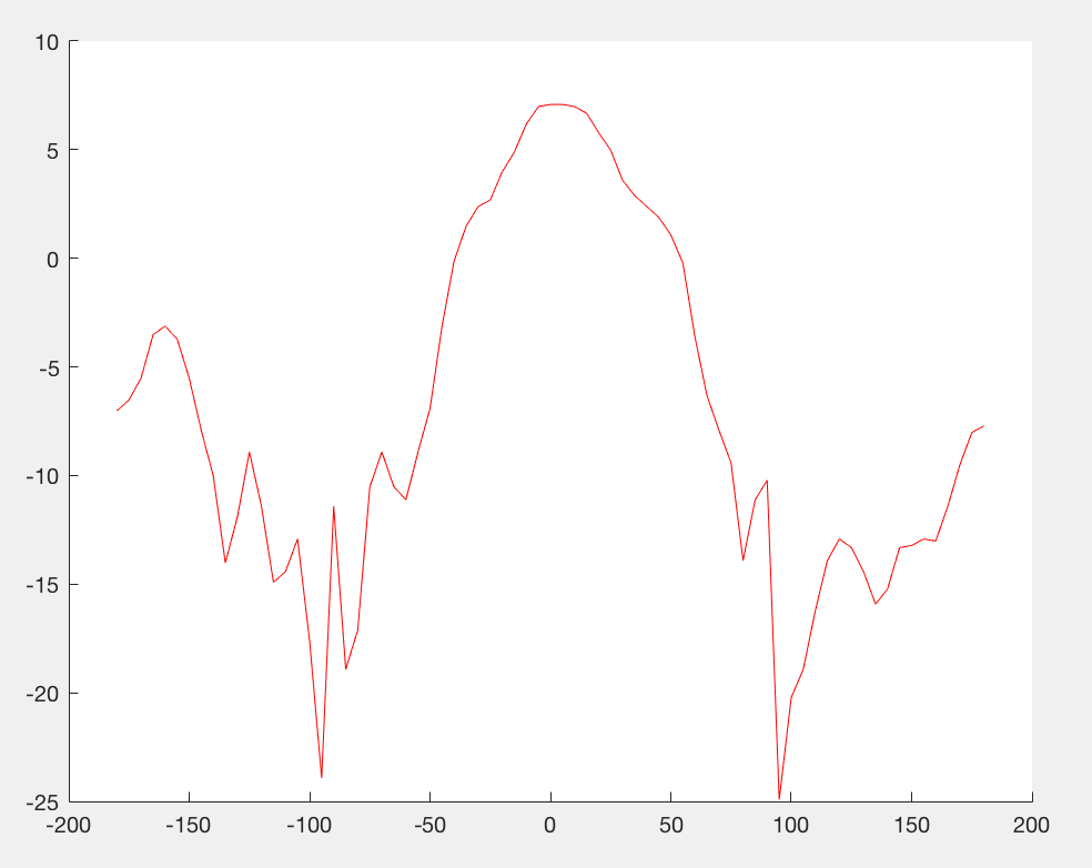

OP #4773496
Wolfgang schrieb:
>> ja noch mit
> Mir scheint, da fehlen deutlich ein paar Grundlagen
Hm, ja das wusste ich aber ich bin ein wenig verwirrt was bei deiner
Umsetzung besser sein soll als bei meiner? Und ich bekomme nun auch
unterscheidliche Werte. Irgendwas mach ich wieder mal falsch. Wir nun
mehr zur Mathestunde hier :D (man lernt nie aus)
Also ich habe nun das da stehen.
c0      =   physconst('lightspeed');
f       =   2.45e9;
lambda  =   c0/f;
Rgruppe =   4;                        %entfernung
Ptdbm   = 14.8;                       %Gesendete Leistung mit
Berücksichtigter Kabeldaempfung
Gt      = 9.5499;                     %dbi GewinnHorn 9.8 dBi
P1   = Prdb1 - Ptdbm;
Pl1  = 10.^(P1./10);
G1   = (1./Gt).*Pl1.*((4.*pi.*Rgruppe).^2./(lambda.^2));
Gr1  = 10.*log10(G1);
Diese Methode von mir findest du ja falsch oder nicht so toll. Wolltest
du es eher so:
P1   = Prdb1 - Ptdbm;
G1   = P1 - Gt + 20*log(4+pi+Rgruppe /lambda);
Gast #4773519

OP #4773597
Wolfgang schrieb:
> Fabian Z. schrieb:
>> Jedoch verstehe ich nicht warum durch m?
> Das m Steht für Meter. Den Logarithmus von einen dimensionsbehafteten
> Größe kann du nicht berechnen, weil es soetwas wie log(m) nicht gibt.
> Der funktioniert nur mit reinen Zahlen.
> Statt m kannst du natürlich jede Längeneinheit verwenden, der Faktor
> kürzt sich sowieso wieder raus (bzw. steht als Differenz im
> logarithmierten Ausdruck), weil sowohl Rgruppe also auch lambda Längen
> sind.
Vielen Dank für deine Bemühungen für mich :) hat mir sehr geholfen.
Jedoch will es heute einfach nicht so richtig. Ich bekomme einfach
unterscheidliche Werte raus kann mir aber wiedermal nicht erklären
warum.
Deine Lösung:
P1   = Prdb1 - Ptdbm;
Gr1 = P1  - Gt + 2.*(log(4)+log(pi)+log(Rgruppe)) - 2.*log(lambda)
Meine Lösung
P1   = Prdb1 - Ptdbm;
Pl1  = 10.^(P1./10);
Es kommen unterschiedliche Ergebnisse raus. Warum, wo habe ich den jetzt
schon wieder einen Denkfehler
Gast #4773608
Radiofox schrieb:
> Das elektrishce Äquivalent zur zweiten Frage ist das dBm, ein
> ABSOLUTWERT.
> Es gibt keine Umrechnung!
Na ja, das kann man so oder so sehen.
Wenn man mit 14.8 dBm auf eine Antenne geht, die 5.2 dB Gewinn macht,
ergibt sich eine EIRP von 20dBm, i.e. dBm plus dB gibt dBm
OP #4773624
Also irgendwie habe ich es wohl noch nicht ganz verstanden. Was ihr mir
erklärt habt mit den Verhältnissen ist einleuchtend. Jedoch weis ich nun
nicht welches Ergebnis der Wahrheit entspricht. In der Simultation habe
ich einen Gewinn von 14 db. In der Messung welche ich im Anhang
angehangen habe komme ich auf ca 7db.(NAch meiner Umrechnung)
Verwende ich die von Herrn Wolfgang Gast komme ich auf -35db.
Der Matlab Code lautet wie in der abgehangenen .txt datei.
Was ist nun richtig?

OP #4773740
Vielen Dank euch allen für die guten Links und der Hilfestellung. Ja,
das hantieren mit Dezibel ist nicht ganz einfach habe ich gemerkt.
Jedoch muss ich noch etwas fragen.
So wie Michael F. schrieb sind beide Plots richtig. Jedoch tut ich mir
nun schwer die 3dB Halbwertsbreite abzulesen. Theoretisch muss ich vom
Peak 3dB runter oder in die Hälfte beim linearen Wert. Ja nur wo ist die
Hälfte? Meine Plots sind ja weiter oben eingefügt. Wie macht man das?
Gast #4773868
Fabian Z. schrieb:
> Ist es dann egal ob ich in der Linearen oder Log. Also ist die
> Halbwertsbreite wieder in log oder Linearen Maßstab definiert?
Im linearen Maßstab ist es der Winkelabstand der beiden Punkten, bei
denen das Signal gegenüber dem Maximum auf die Hälfte zurück gegangen
ist, im logarithmischen Maßstab sind die Bezugspunkte die, bei den das
Signal gegenüber dem Maximum unter den Wert von Max-3dB sinkt.
Das läuft auf den selben Winkel hinaus, weil -3dB einem Faktor 0.5 im
linearen Maßstab entspricht.
