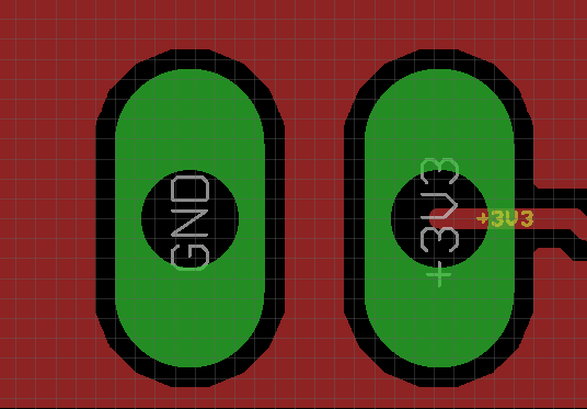

Ich habe ein recht merkwürdiges Problem.
Eagle verbindet GND VIAs mitm GND Polygon nicht mehr.
Die GND VIAs werden freigestellt.
Angefangen hat das mit Bottom Layer GND Polygon.
Der konnte als "GND" überhaupt nicht gerendert werden.
Habe ich es in "1" oder "2" umbennannt, ging es.
Dann war es aber mitn GND nicht verbunden. Logisch.
Manches GND heisst jetzt "GND" (mehrere),
andere wiederum "1" oder "GND@2" usw.
Verzeichnisse (bei drucken von PDFs) merkt er seit
7.5 oder 7.7 auch nicht mehr...
Das Problem mitn falsch gerenderten GND Flächen
bei 24mil VIAs habe ich schon berichtet.
Was kann das sein?
Es wird immer schlimmer.
Win7 Pro und Eagle 7.5 bzw 7.7.
EDIT: Rastermaß muss ich immer wieder
zw. mm, mil und inch wechseln.
Das war schon ein bekanntes Problem.

Was ich jetzt gemerkt habe, rendert er GND Polygone rund
um VIAs immer achteckig wenn der Polygon Wire Width auf
weniger als 8 mil eingestellt ist.
