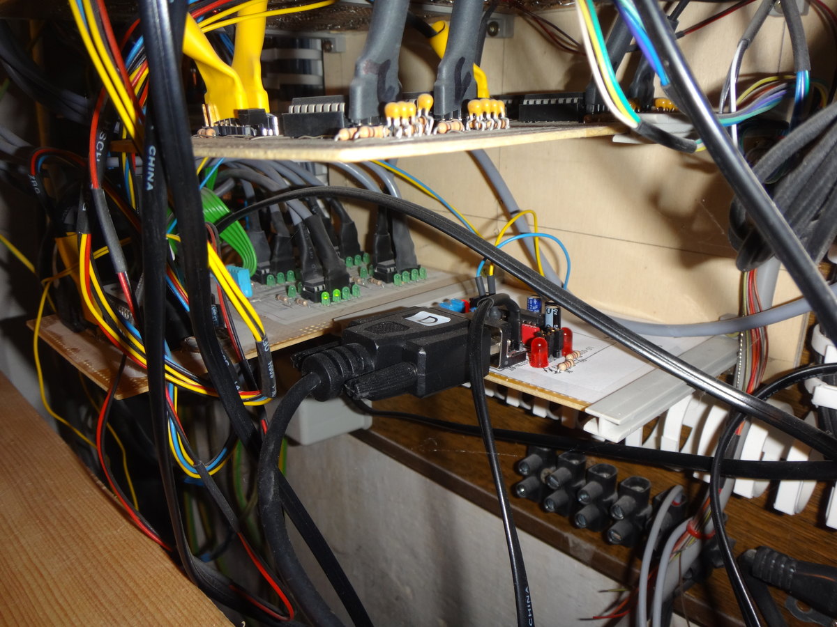

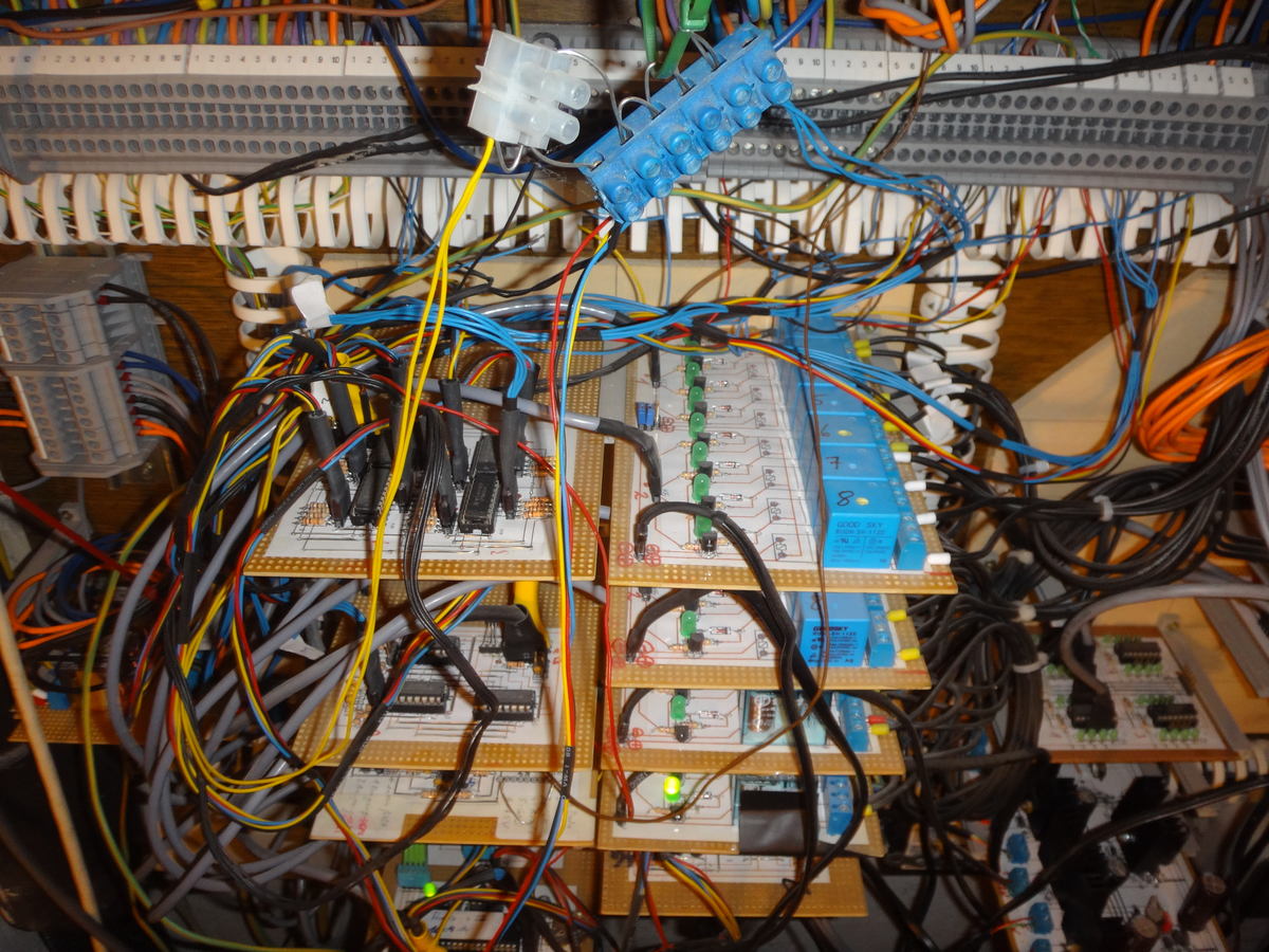

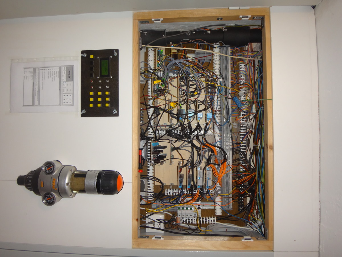

Hallo
Ich habe eine Schaltung mit einem Mega644 laufen die im Grund über
Schieberegister div. 230V Relais ansteuert.
Die Anweisungen kommen von div. Tastern und Schaltern die ausgewertet
werden.
Zusätzlich gibt das Programm alle 20 sec. den aktuellen Status der
Verbraucher über die Serielle Schnittstelle in eine Log-Datei aus.
Soweit so gut.... Das funktioniert im Grund seit Jahren.
Es gibt jedoch eine Kleinigkeit die leider auch seit Jahren nicht
funktioniert. Leider hatte ich nie Zeit ihr auf den Grund zu gehen.
Alle paar Stunden ( unregelmäßig ) startet das Programm neu. Zu erkennen
daran dass sich eine Zählervariable zurücksetzt und natürlich die zu
diesem Zeitpunkt angeschalteten Verbraucher abschalten bzw. in den
Ausgangszustand zurückfallen ( für jeden Verbraucher voreingestellt )
Da das auch passiert wenn keine Taster/Schalter betätigt werden bzw.
kein Verbraucher an ist kann ich Rückkopplungen/ungewollte
Spannungsspitzen und dergleichen ziemlich ausschließen. Die Serielle
Schnittstelle läuft auch sauber. Keine undefinierbaren Zeichen im Log.
Auch nach dem Reset nicht.
Scheint also so zu sein dass das Reset nicht während der Übertragung
auftritt.
Stromausfall kann auch nicht der Grund sein da die Schaltung an einer
handelsüblichen USV-Anlage hängt. ( Die gleiche mit der auch der Server
versorgt wird, der nicht abstürzt )

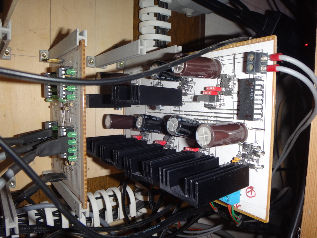

Die Spannungsversorung selbst läuft über ein Laptopnetzteil und einem
Spannungswandler mit entsprechender Kondensatorbestückung.
Für mich sind keine äußeren Einflüsse erkennbar die zu diesem Neustart
des Programms führen können.
Da es so unregelmäßig und in großen Abständen passiert ist es auch
schwer das Ganze zu beobachten.
Hat jemand eine Idee wie ich an die Sache am besten herangehen könnten
um die Ursache ausfindig zu machen.

Da würde ich mal ein DSO ranhalten. Trigger so ca. 10% unterhalb der
normalen Spannung und dann einfach laufen lassen.
Weiter mögliche Falle: EMV Einstreuung in den Reset Pin.

Naja, bei dem Vogelnest kannst du froh sein, daß es überhaupt
funktioniert.

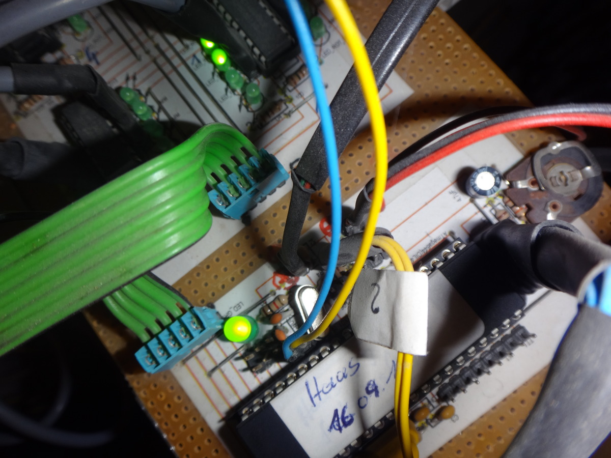

Für den Anfang würde ich Reset fest auf Vcc legen. Damit kannst du schon
mal ausschließen, daß er sich den Reset von außen einfängt.
Das Basic-Programm kann ich nicht beurteilen.

Hallo iwiki,
mir erscheinen die Stacks und speziell der hwstack sehr knapp bemessen.
Allein ein IRQ benötigt 32 Byte vom hwstack.
$hwstack = 40
$swstack = 60
$framesize = 60
on_tint1:                          32
    Timsek = Timsek + 5
    Call Timerchecken()
Sub Timerchecken()                 34
   For T = 1 To P(3)
   ----- einige Befehle
            Call Serialstatus(x)   36    usw.
Wenn weitere Calls oder Subs dazukommen oder vor dem IRQ bereits etwas
auf den Stack abgelegt war, könnte es zu einem Überlauf kommen. Meine
Empfehlung ist die Stacks mal probeweise zu verdoppeln oder wenigstens
den hwstack deutlich zu vergrößern.
Gruß  Alex
