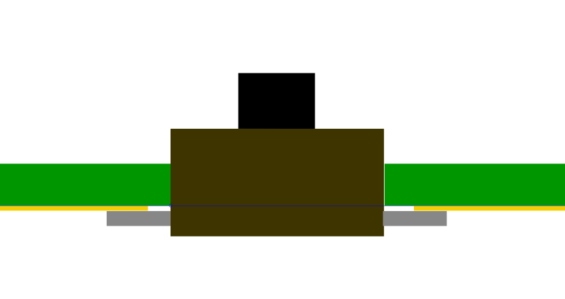

ich bin auf der Suche nach folgenden SMD-Komponenten, die auf der
Rückseite der Platine gelötet werden (die Bedienelemente durch die
Platine schauen - siehe Anhang):
* kleiner Taster
* kleiner Schiebeschalter mit 2 Stellungen
LED´s in reverse mount-Ausführung findet man einige, aber bei Tastern /
Schiebeschaltern sieht es schlecht aus.
Taster könnte man den APEM ADTSML3 als reverse mounte benutzen.
Allerdings ist der erst wieder ab Januar bei Mouser lieferbar. Gibt es
ähnliche die eventuell als reverse mount spezifiziert sind?
Schiebeschalter in reverse mount-Ausführung habe ich nicht gefunden.
Gibt es sowas überhaupt? Bzw. welchen könnte man hierzu benutzen?

Bei Saschas_ Vorschlag sehe ich absolut kein Problem. Gemäß den
Dimensionen im Datenblatt eine (runde/quadratische/ovale) Bohrung
vorsehen und bei Anmerkungen dem Bestücker verklickern, wie das Bauteil
einzubauen ist.
Funktioniert sowohl bei kleinen Tastern als auch DIP-Schaltern. Beim
Ersteren musst du nur nach etwas suchen, was etwas längere SMD-Beinchen
hat.
Generell jedoch meine bescheidene Meinung: Keine physisch zu belastenden
Bauteile als reverse mount. Hat einfach den Grund, dass dir die Pads
irgendwann abreißen werden, wenn du die Bauelemente nicht direkt an vier
große Polygone befestigst.
Wenn du uns vllt dein Hauptkriterium für diese Lösung nennen könntest,
würde man dir eventuell auf andere Weise helfen können... Wenn es
beispielsweise um die Bauhöhe geht gibt es sowas wie QTouch (sprich, die
Kontakte direkt auf die Platine) oder Folientastatur.
Wenn es um das Optische/Ästhetik geht - dann gibt es für viele
SMD-Taster auch hübsche Tasterkappen/Deckel. Oder du nummst gleich einen
Taster mit Hintergrundbeleuchtung :D
Also: Mehr Informationen zu deinem Vorhaben :)

Die Platine ist gleichzeitig die Frontplatte, daher sollten von vorne
keine Lötpads zu sehen sein. In erster Linie ein optisches "Problem". Es
sollen nur die Bedienelemente / LED´s vorne raus schauen und die
Beschriftung vorne in Form von Bestückungsdruck drauf sein.
Die Höhe ist nicht ganz so kritisch.

Abhängig von deinem Gebiet, aber erstmal folgende Vorschläge:
- QTouch: Wenn du nicht den Tastendruck selbst vermisst, kann man das
ganz schick aussehen lassen. Mir schwebt da schwarzer Stopplack vor,
kupferglänzende Fläche des Touch-Panels und weißer Bestückungsdruck als
Umrandung. Jedoch vielleicht nicht unbedingt in einem Schaltschrank zu
verwenden aufgrund von irgendwelchen EMI-Geschichten.
- Folientastatur: Gibt es nicht nur als Tastenfeld, sondern auch als
einzeln herausgeführte Taster. Weil ich gerade nicht das Richtige finde,
mal als Beispiel das hier:
https://www.conrad.de/de/folientaster-24-v-005-a-1-x-aus-ein-ft-01k-tastend-1-st-709905.html
- Ansonsten z.B. TL1107 Tactile Switches (viele davon bei Mouser
erhältlich) nutzen. Im Datenblatt ist angegeben, dass sie auch als
reverse mount Verwendung finden können.

Kapazitiven touch würde ich je nach verwendeter MCU (gibt es schon eine
lib?) und Produkt auch vorschlagen, da es mit Standard Bauteilen
funktioniert.
Die Sensoren müssen aber gegen den Finger isoliert sein, also den
Lötstop weg lassen geht nicht.
Nachteil wäre halt, dass es kein Feedback in Form eines spürbaren clicks
gibt.

Ich würde die flachen Taster vorne montieren und die
Durchkontaktierungen dann unter dem Taster platzieren. Dann sieht man
zwar die Lötstellen, aber keine Leiterbahnen
