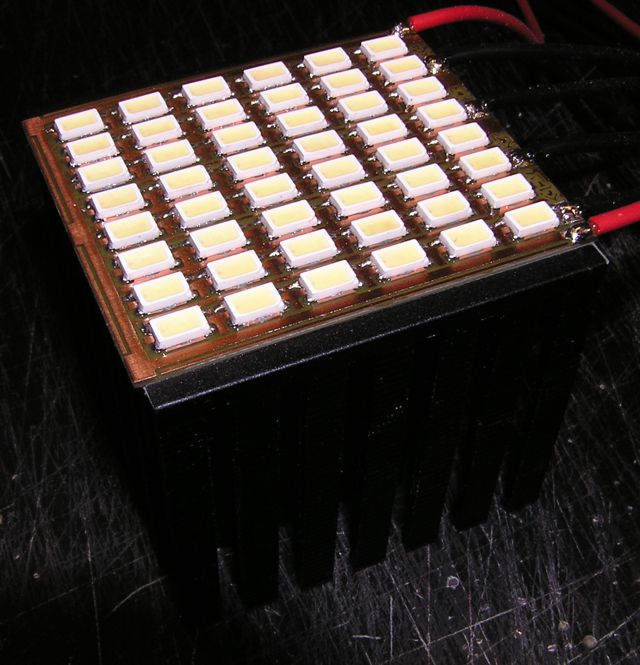

von Crazy Harry (crazy_h)
Ich hab mir mal aus 0.75mm Alublech Scheibchen mit 3mm Durchmesser
stanzen lassen und meine Platinen (0.8mm dick) unter den LEDs mit 3mm
Löchern versehen. Auf die Scheibchen beidseitig WLK und mit den LEDs und
einem eloxierten KK verklebt. Das waren 48 0.5W LEDs auf ca. 50x50mm.
