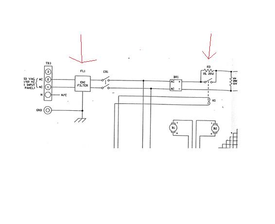

Wenn der FI öfter fliegt würde ich mal das Netzfilter ansehen. Evtl. ist ein C krank? Funktion FI siehe Wiki-Skizze:https://de.wikipedia.org/wiki/Fehlerstrom-Schutzschalter#/media/File:FISkizze.svg
Автомат К. schrieb: > Sebastian S. schrieb: >> NTC oder Widerstand + Relais + Verzögerungsschaltung. > > Ich wette sowas gibt es schon im Netzteil. So etwas ist verbaut und funktioniert.
oszi40 schrieb: > Wenn der FI öfter fliegt würde ich mal das Netzfilter ansehen. Evtl. ist > ein C krank? Funktion FI siehe > Wiki-Skizze:https://de.wikipedia.org/wiki/Fehlerstrom-Schutzschalter#/media/File:FISkizze.svg Den Filter werd ich mal tauschen, dennoch bleibt der große C nach dem gleichrichter, hat jemand noch ne Idee hierzu? Ich würde die Quelle gern betreiben, ohne großen mist ins Netz zu geben bzw hohe Impulsströme zu verursachen. Die Drossel wäre ja ein Anfang. Die Funktion eines FI's ist mir bekannt

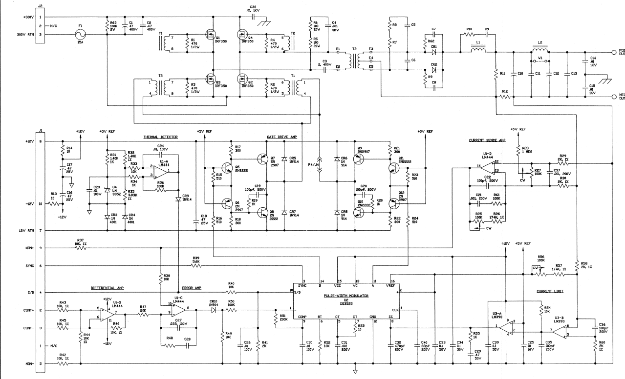

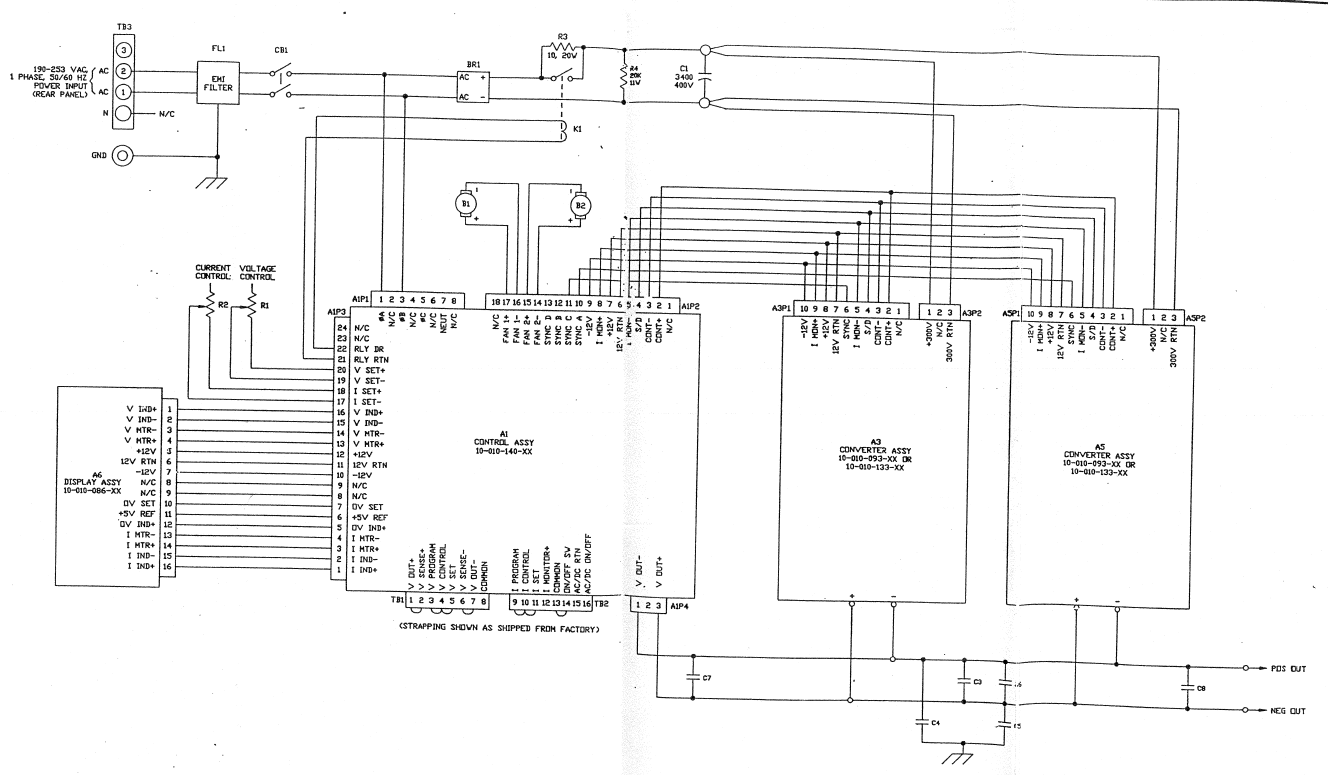

Hier mal der Schaltplan der Quelle

So, der Netzfilter ist es schonmal nicht. Die ganzen Ableit Kondensatoren werde ich mal prüfen und ggf tauschen. Nochmal zum Thema Netzdrossel, da das Teil ja keine PFC hat, ist der Betrieb doch gar nicht mehr erlaubt, oder? https://www.elektronetshop.de/product/eaton-netzdrossel-169791-typ-dx-ln1-032.1675723.html Wäre die ausreichend?

X. Y. schrieb: > Habt Ihr evt ne Idee, dass selbst beim ausschalten der FI fliegt? https://de.wikipedia.org/wiki/Netzfilter X. Y. schrieb: > So, der Netzfilter ist es schonmal nicht. Woran erkennst Du das? Ein üblicher 30mA-FI könnte ab 15mA auslösen. Wenn jedoch MEHRERE Netzfilter angeschlossen wurden, könnte dieser Wert unter Umständen überschritten werden? Außerdem muß eine Schaltung die von Dir nur mit 1,5V geprüft wurde, bei 3kV Prüfspannung NICHT das gleiche Ergebnis zeigen! Mancher C schlägt auch erst bei überhöhter Spannung durch.
oszi40 schrieb: > X. Y. schrieb: >> Habt Ihr evt ne Idee, dass selbst beim ausschalten der FI fliegt? > > https://de.wikipedia.org/wiki/Netzfilter > > X. Y. schrieb: >> So, der Netzfilter ist es schonmal nicht. > > Woran erkennst Du das? Ein üblicher 30mA-FI könnte ab 15mA auslösen. > Wenn jedoch MEHRERE Netzfilter angeschlossen wurden, könnte dieser Wert > unter Umständen überschritten werden? Außerdem muß eine Schaltung die > von Dir nur mit 1,5V geprüft wurde, bei 3kV Prüfspannung NICHT das > gleiche Ergebnis zeigen! Mancher C schlägt auch erst bei überhöhter > Spannung durch. Der Netzfilter hat schon “Dampf“ bevor die Quelle eingeschaltet wird. Deswegen die Vermutung. denke eher das ich einen FI inkl LSS habe, das dieser auslöst durch den großen Ladestrom des Elkos.

Ich vermute, das Einschaltproblem liegt wirklich am Inrush des ELKOs. Und das Ausschaltproblem könnte an einer Entladung der in den Spulen des Netzfilters gespeicherten Energie über die Filterkondensatoren liegen. 1. Problem: Du könntest testweise einen Leistungswiderstand, eine LL-Drossel, die Primär-(oder für Dauerbetrieb die stromtragfähige Sekundärwicklung eines nicht zu kleinen verschraubten kubischen Trafos, am besten natürlich an den Außenschenkeln mit der Flex "verluftspalten" dann) davorschalten. Der Widerstand/die Drossel/Primärwicklung wäre während des Betriebes zu überbrücken, sollte nur während des Ein- und Ausschaltens im Strompfad liegen, zumindest wenn Du das Gerät "fordern" willst. 2. Problem: Ein separates Netzfilter+Versorgung für die Steuerelektronik, dazu eine Lasttrennung an den DC-Ausgängen zeitlich vor der Gesamt-Abschaltung (zweipolige Trennung nach dem Haupt-Netzfilter soll keinen Stromfluß unterbrechen) könnte helfen. Oder aber selbst einen Trennschalter vor dem Gesamtgerät verbauen. ------------------------------------------------------------------------ -- Meine Lösung wäre wohl ein kleines Gehäuse mitsamt Trennschalter und Einschaltstrombegrenzung. ------------------------------------------------------------------------ -- Was sagen die Profis zu diesen Vorschlägen? (Eh nur für andere Interessierte, da Du scheinbar gar keinen Bedarf für das Riesenteil hast.)
Ui das ist mal ne Antwort. Doch Interesse an der Quelle hab ich noch, jedoch nur wenn ich das sauber hin bekomme. Will das Stromnetz nicht versauen. Werde das was du vorgeschlagen hast mal austesten.
Homo Habilis schrieb: > Du könntest testweise einen Leistungswiderstand, eine LL-Drossel, die > Primär-(oder für Dauerbetrieb die stromtragfähige Sekundärwicklung eines > nicht zu kleinen verschraubten kubischen Trafos, am besten natürlich an > den Außenschenkeln mit der Flex "verluftspalten" dann) davorschalten. Ähm wie meinst du das genau? 100%ig versteh ich das noch nicht
