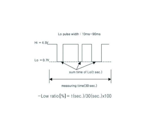

ich wollte mir einen Raumlüfter selber bauen nun habe ich diesn Sensor
gefunden
https://www.conrad.de/de/sensormodul-zur-stauberkennung-bb-thermo-technik-stbm-271-partikelsensor-l-x-b-59-mm-x-45-mm-506359.html
Dieser sendet ein PWM signal aus 0,7-4,7 volt (Ampere konte ich nicht
finden) der Lüfter (24v 70W)müsste also bei Spannungsabfall ab ca 1,0 V
anlaufen.
Ich hatte mir überlegt wenn ich bei einem Spannungsabfall unter 1 V
einen Implus bekommen würde könnte ich dies über den Taster eines
Zeirrelais laufen lassen.
Was für Möglichkeiten könnt Ihr mir vorschlagen ? Oder ist dies mit
einer Transitorschaltung möglich ?
Dankeschööönn;)

OP #4774699
Hallo Danke für die Antwort
Aber
1,0 - 0,7 V =Lüfter muss laufen   1,0- 4,5 Läufer darf keine Spannung
mehr bekommen
Gib es keine Schaltung die eine Impuls gibt bei einem Abfall unter ca 1
V ?
Meistens bleibt das PWM Signal über 1 Volt.
Der PWM ist so ja nicht für den Lüfter zu gebrauchen.
Den Anlaufstrom könnte man ja über ein Relais bekommen .

Gast #4780730
Max K. schrieb:
> Hallo
> Und Danke erstmal für die Antworten
> Könnt Ihr mir ein Komparator  bzw Trigger empfehlen?
> In was für einem Bereicht würdet Ihr den Glättkondensator nehmen?
> DANKE ;)
Um den Wert zu nennen, müsstest Du die PWM-Frequenz nachmessen. Falls
das nicht möglich ist, könntest Du experimentell vorgehen. (Weiter wäre
es auch nützlich, den Ausgangswiderstand wenigstens annähernd zu
bestimmen, aber dazu müsstest Du wenigstens Ansatzweise eine Idee vom
Ohmschen-Gesetz haben und ein Oszilloskop). Ein Messgerät für Spannung
im Bereich von mindestens 0V bis 5V ist jedenfalls unverzichtbar.
Andernfalls würde ich mit relativ hohen Widerständen (im
Megaohm-Bereich) und kleinen Kondensatoren etwa im Nanofarad-Bereich)
beginnen um die Ausgangsschaltung nicht versehentlich zu stark zu
belasten. (Die Grössenangaben erfolgen hier ohne Gewähr. Im Zweifel
lieber kleinere Kondensatoren und grössere Widerstände verwenden).
Das Stichwort ist "Tiefpass". Auch kannst Du nach "PWM Demodulation"
suchen.
Wenn Du das einigermaßen im Griff hast, kommt der Komparator dran.
