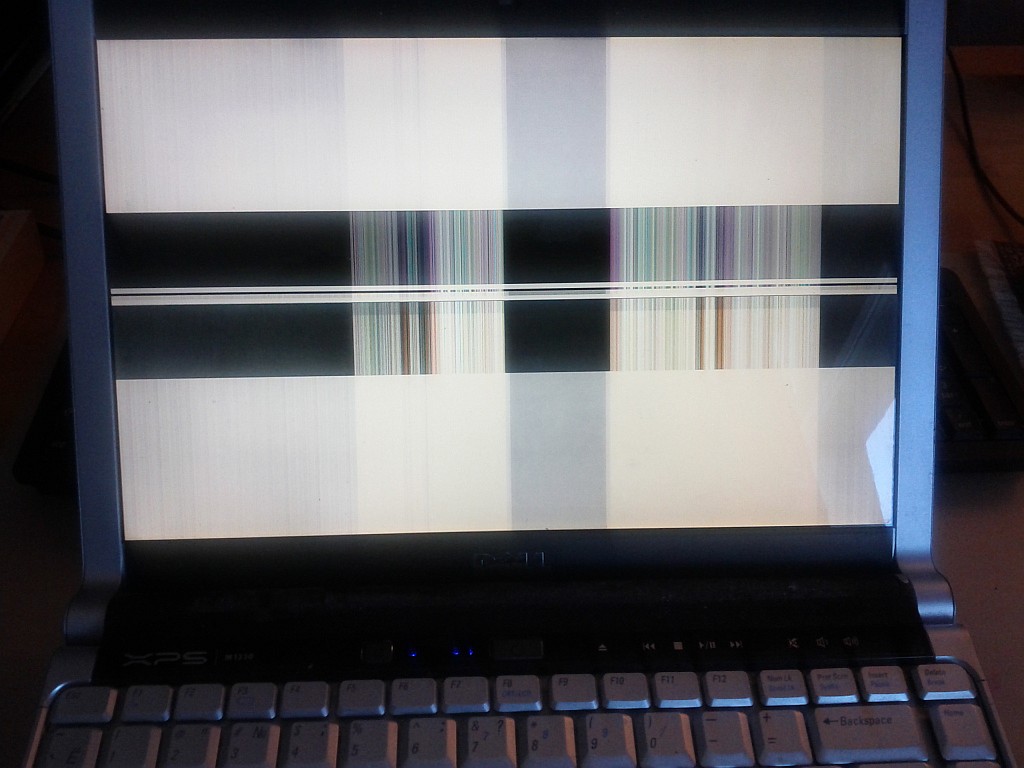

Bei einem Laptop zeigt der Bildschirm nur noch ein solches Muster, wie
auf dem Bild zu sehen, an. Das Muster flackert ein bisschen, bleibt aber
ansonsten mehr oder weniger unverändert.
Er lässt sich einschalten und die Lüfter beginnen dann auch sich zu
drehen. Die Bildschirmhelligkeit lässt sich noch verstellen, der Akku
wird geladen und das Gerät läuft auch noch mit Akku.
Ein an den HDMI-Ausgang angeschlossener Monitor zeigt leider ebenfalls
kein Bild an.
Leider ist mir nichts über den Zustand des Betriebssystems bekannt, ich
bin daher gar nicht sicher, ob er in ein Betriebssystem hinein bootet,
oder nicht.
Was wäre eure Einschätzung, ist das Gerät "zu retten" (ist ggf. nur eine
Leitung zum Bildschirm "locker"), oder hat es einen Schaden, den es sich
nicht mehr zu reparieren lohnt (Grafikkarte defekt, etwas auf dem
Mainboard defekt, o.ä.)?
Mir ist klar, dass eine Ferndiagnose schwer ist, aber ich bin gerne
bereit weitere Rückfragen zu beantworten.
Es handelt sich um ein Dell XPS M 1330 von 2010.
Es sind keine wichtigen Daten drauf o.ä..
Also:
Reparaturversuch, wegwerfen, oder verkaufen auf ebay als defekt... (zu
erwartender Preis?)?
Schöne Grüße,
Alex

Die senkrechten Streifen deuten auf Kontaktverlust der Spaltentreiber
hin. Das ist ein i.d.R. irreparabler Displayeffekt.
> kein Bild an.
Dann allerdings hat das Gerät noch weitere Probleme, denn ein defektes
Display beeinflusst nicht die Graphikhardware.
(Firma: FULL PALATINSK) Persönliche Seite #4775104
ich würds in die Bucht stellen,
ohne gross daran herum zu doktern.
Sollte das irgendwas an den Folienkontakten sein,
hast Du eh verloren.
Bein Zerlegen machst Du da eher noch zusätzliche Kratzer ran.
Ausser Du hast geeignete Doku dazu.
Ich hab selbst schon diverse Schrott-Läppis verhökert
und es kamen so 30 bis 40 EUR zustande.
Gast #4775343
kein Bild an.
Wahrscheinlich muss man mit einer FN-Tastenkombination diesen erst
aktivieren.
OP (Firma: Ucore Fotografie www.ucore.de) Persönliche Seite #4775404
Vielen Dank euch allen.
Ich hatte auch schon vermutet, dass eine Selbstreparatur aussichtslos
ist...
Habe das Gerät bei Ebay inseriert (selbstverständlich als defekt/für
Bastler). Mal gucken, was passiert. vielleicht kann ja jemand das
Netzteil/den Akku brauchen.
● J-A V. schrieb:
> hat die Kiste beim Einstellen irgendwas als OSD?
Nein, nichts dergleichen wird angezeigt.
>> kein Bild an.
> aktivieren.
Das habe ich versucht, leider ohne Erfolg.
