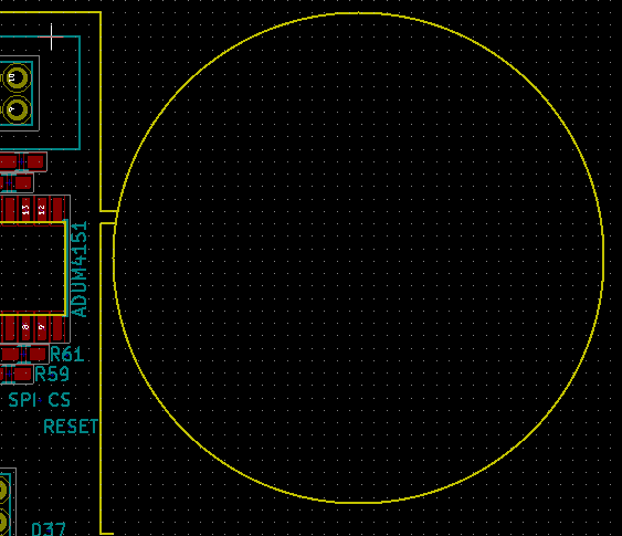

bisher habe ich immer eckige Stücke mit einem Steg von 1mm getrennt. Nun
würde ich gerne eine Kreisförmige Platine erstellen und diese an andere
eckige Platinen mit 1mm Stege anbinden. (Anhang)
Nun hab ich das Problem, dass der Kreis durchgehen ist. Ich müsste also
quasi etwas aus dem Kreis ausschneiden um eine durchgehende Fläche zu
erhalten. Diese Funktion kann ich in Kicad nicht finden. Gibt es für
mein Problem in Kicad eine Lösung?

Das sollte doch mit einem "Kreisbogen" gehen. Gibts in PcbNew direkt
unter "Kreis". Das fordert zwar etwas Gehirnschmalz bei den Koordinaten,
aber funktioniert!
Die CAD Funktionen lassen ja generell etwas zu wünschen übrig, in KiCad.
Grüße, Luggi
#4775411
Man kann in KiCad nicht nur Vollkreise, sondern auch Kreisbögen
zeichnen. Das Problem dabei ist nur, dass sich die Eckpunkte (fast)
genau treffen müssen, damit KiCad das als durchgängige Konturlinie
erkennt. Man kann sich aber damit behelfen, den Bogen erst mal relativ
grob zu zeichnen und anschließend den Raster auf 1mil oder kleiner
einzustellen und die Endpunkte dann übereinander zu schieben.

Ergänzend zu den Vorschlägen meiner Vorschreiber darum zwei
Alternativen:
1) Den Kreis als Hilfskonstruktion in z.B ein ECO Layer zeichnen. Dann
den "echten" Kreis manuell aus einzelnen geraden Stücken zusammengesetzt
in das Edgecut Layer zeichnen, wobei dann der Kreis im ECO Layer als
Vorlage dient.
Das geht mit etwas Übung schneller als gedacht, und Du bist sehr
flexibel darin, irgendwelche beliebigen "Auswüchse" an beliebigen
Stellen unterzubringen.
Wie gut der Kreis dabei durch ein "n-Eck" angenähert wird, bestimmst Du
selber. Die wenigsten runden Platinen "müssen" Kreisrund sein, ein 16
oder 32 Eck ist meistens als Annäherung ausreichend. Aber bei
entsprechend feiner Auflösung kannst Du nach der Vorlage im ECO Layer
freihand schon sehr gute Annäherungen erzielen.
2) Alternativ kannst Du auch den Hilfskreis zur Positionsbestimmung von
Punkten für das Kreistool nehmen. Das Kreistool bietet nach rechts
Anklicken eine Editiermöglichkeit für Parameter. Diese Parameter kannst
Du vom Hilfskreis ablesen, indem Du mit der Maus auf den hilfskreis
gehst, und am unteren Rand von PCBnew die Koordinaten abliest. Das linke
Paar (X,Y) sind die absoluten, und das rechte Paar (dx, dy) die
relativen zu einem relativen Nullpunkt, der an Mausposition gesetzt
wird, wenn die Leertaste gedrückt wird. Die relativen Koordinaten kannst
Du Dir auch in polarkoordinaten anzeigen lassen. Die Umschaltung dazu
ist in der linken button Leiste.
Wenn Du diese Methode verwendest, ist es sinnvoll, vor Zeichnen des
Hilfskreises dessen Mittelpunkt als Kreuz im ECO Layer zu zeichnen, oder
alternativ die Koordinaten des Mittelpunktes zu notieren.
Und natürlich kannst Du auch noch jede Menge anderer Hilfslinien und
Kreise einzeichnen. Mit Erinnerung an die Mittelstufenmathematik, wo
viel mit Zirkel, Winkel und Lineal konstruiert wurde, und den
Winkelfunktionen kommst Du schnell sehr weit.
