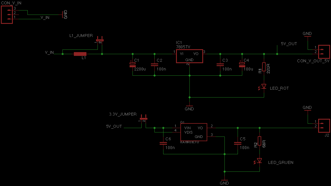

ich habe für die Arbeiten mit dem STM32F429 und anderen Boards (ADC
Evaluation Boards etc..) eine einfache Platine "erstellt" die mit Hilfe
eines LM7805 5V und einem KA78R33 3.3V liefern soll. Die Platine ist
schon fertig (selber geätzt und gelötet), vielleicht war ich doch
voreilig...
Was mir nun auffällt ist, dass der KA78R33 statt den 3.3V nun 4.25V
liefert. Als "mini"-Last hängt an jedem Festspannungsregler eine LED die
andeuten soll, dass Spannung anliegt. Die Schaltung ist im Anhang. Den
großen 2200uF Kondensator habe ich zum Sieben eingebaut, da die Platine
mit einem "herkömmlichen" Netzteil gespeist wird.
Der Jumper für L1 ist drin, da ich mir noch nicht sicher bin, ob ich
noch eine kleine Induktivität einbauen muss, um die Filtereigenschaft zu
verbessern.
Ist an der Schaltung was faul oder der KA78R33 defekt ?
Vielen Dank.
Liebe Grüße,
opcode

Um die Stabilität des KA78R33 zu verbessern, wird im Datenblatt ein
Kondensator größer 47μF am Ausgang empfohlen.
von Dirk K. (dekoepi)
Laut DB will der mindestens 5mA Last. Und die Beispielschaltung zeigt
einen Ausgangs-Elko, im Text dazu der Hinweis: größer 47uF. Da sind
deine o,1uF keramisch nicht mal in der Nähe.
Ich würde zur uC-Versorgung auf andere Regler setzen, 1A brauchst du auf
der 3,3V-Schiene vielleicht gar nicht. XC6206 ist billig und liefert
stabil bis 250mA bei den geregelten 5Vin. HT7833 kann 500mA. MCP1700
auch 250mA.

Hmm das hab ich verpeilt... Steht ja natürlich drin auf Seite 5.

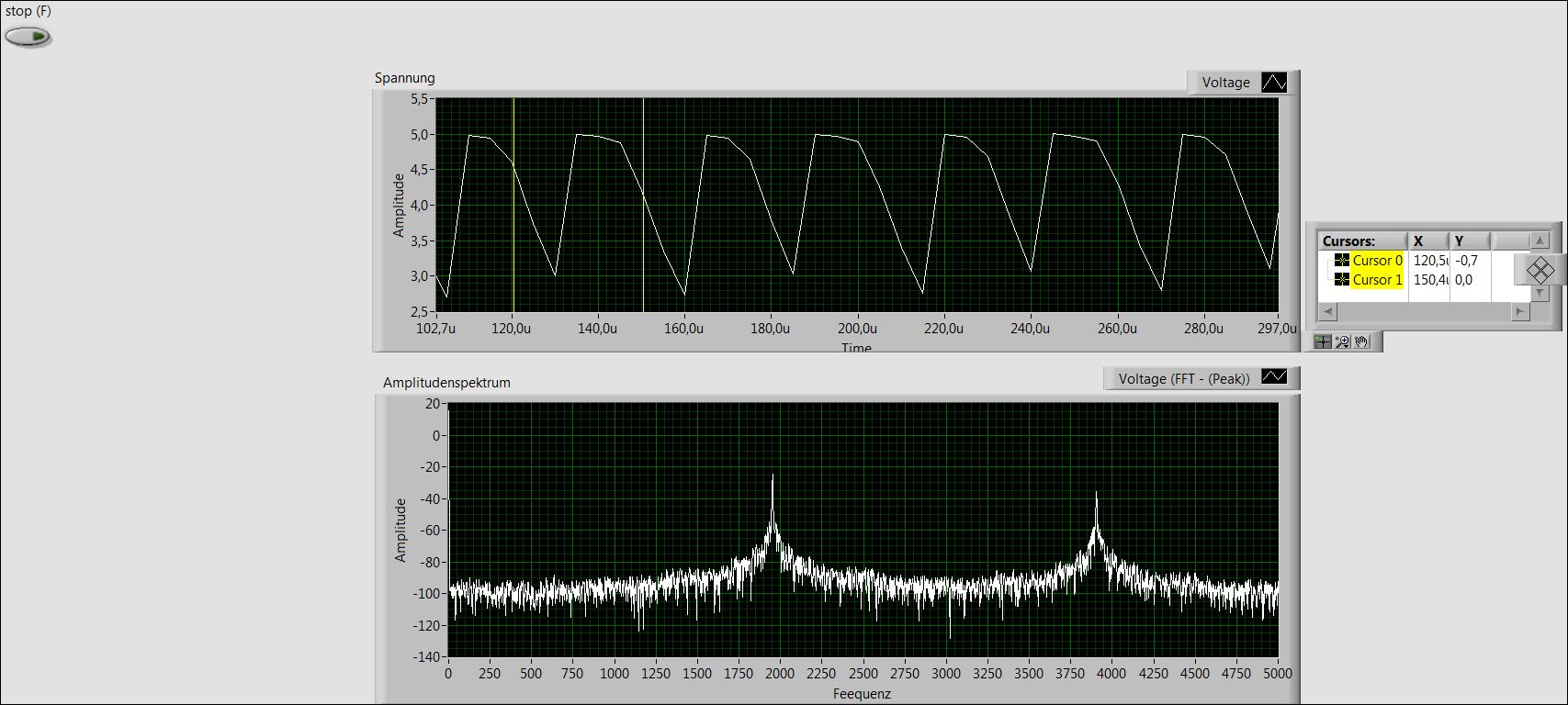

ich habe mit meinem NI myDAQ die Ausgangsspannung am KA78R33 gemessen
und es kommt eine oszillierende Spannung raus. Das wird wohl mit dem
Elko nun geglättet.. Ich probiere es sofort und melde dich dann.
Danke
von opcode (Gast)
Hier noch das Ausgangssignal vom KA78R33 im Zeitbereich und
Frequenzbereich (hier nur das Amplitudenspektrum).

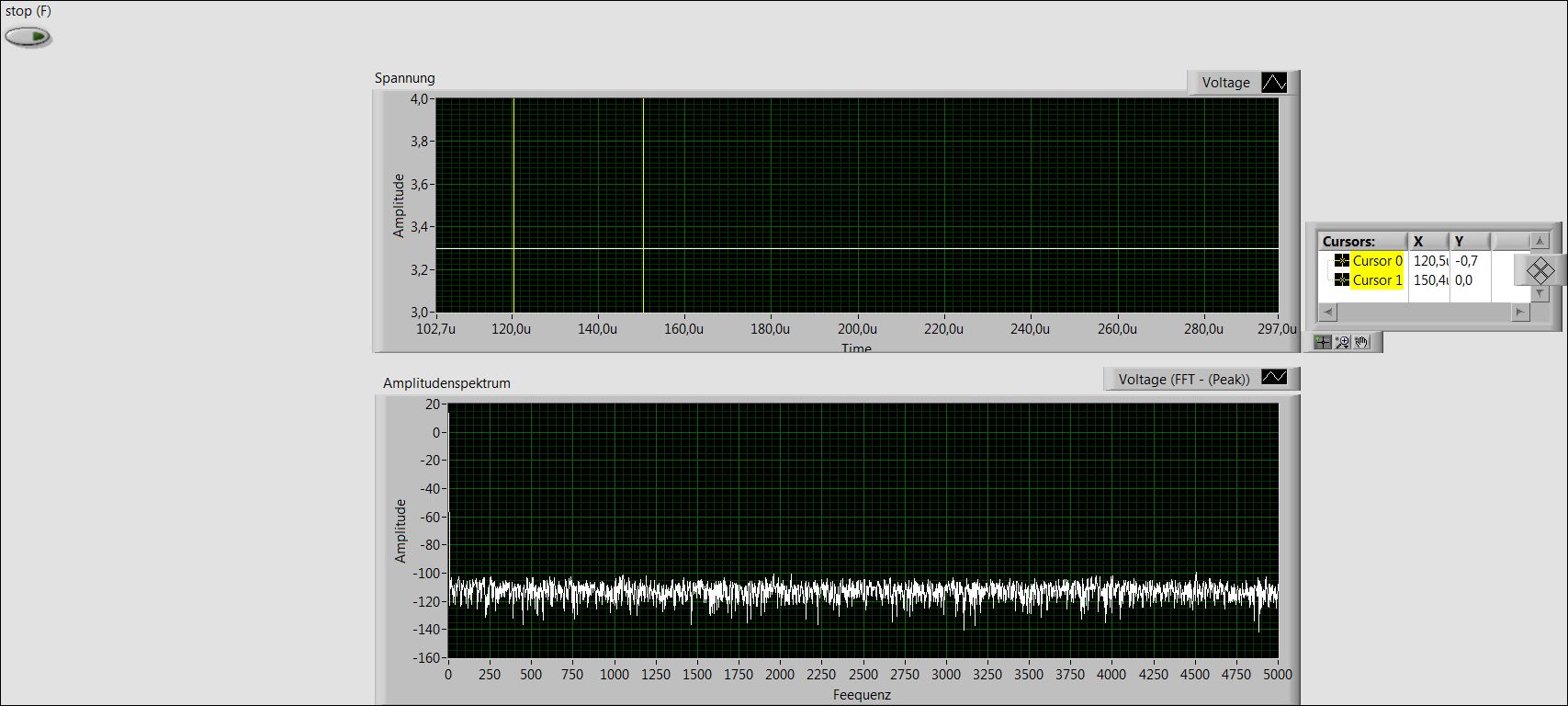

So nach Einbau eines 220uF anstelle des 100nF (C5) sieht das Signal
besser aus. (siehe Anhang).

PS: habe AutoScale auf der Y Achse ausgeschaltet.. natürlich ist das
Signal nicht so glatt :-)
