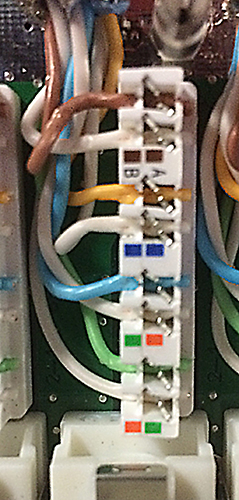

Ich will beim Kunden Netzwerktechnik installieren und wundere mich, dass ich an einigen Dosen keine Verbindung bekomme. Also habe ich den LED-Netzwerkprüfer ausgepackt, den Geber an die Dose angeschlossen und den LED-Dongel am Patchpanel. Da die LEDs daraufhin in wilder Reihenfolge aufleuchteten, habe ich - wohl etwas voreilig und ohne genau zu analysieren - gedacht, ok ... der Elektro-Meister hat das Panel nach Modus B aufgelegt und der Lehrling die Dose nach A angeschlossen. Da ich keinen Stress wollte, habe ich kurzerhand die Dose aufgemacht und diese auf B umgestellt (war tatsächlich korekt nach A aufgelegt). Ziemlich groß war mein Erstaunen, als die LEDs vom Prüfgerät nun immer noch kreuz und quer leuchteten. Zeit, sich das Patchpanel mal näher anzusehen. Was ich da sah, hat mich doch sehr verwundert ... Ist das nicht irgendwie komisch? Oder habe ich Tomaten auf den Augen? Das Foto ist leider nicht sehr scharf, weil der Netzwerkschrank in einer dunklen Encke steht ...

Blau und Orange ist vertauscht
nur die Frage wie die Dose beschaltet ist. A oder B ?

Stephan H. schrieb: > nur die Frage wie die Dose beschaltet ist. A oder B ? nein, die Frage ist schon lange geklärt > (war tatsächlich korekt nach A aufgelegt).

Die Ausführung am Patchfeld ist mangelhaft. Die Abschirmung (PIMF) ist viel zu kurz abgeschnitten und die Verseilung bis zur LSA Klemme lässt auch zu wünschen übrig. Lasse dir mal die Messprotokolle zeigen. Wenn die Dosen auch so aussehen... Nertzwerker.

Netzwerker schrieb: > Nertzwerker. Eher Weltfremder. Das ist eher die praxisübliche Ausführung und die Messprotokolle werden auch passen. Schirm bis an den Kontakt führen liest sich im Lehrbuch toll, in der Praxis führt das zu Kurzschlüssen. Die Firmen arbeiten lieber die ein/zwei Dosen nach bei denen die Messungen nicht passen als jede zweite wieder aufzumachen weil der Schirm auf der Nachbarleiste an den Drahtspitzen liegt. Und die Verseilung ist fast schon vorbildlich, sie ist noch vorhanden. Netzwerker schrieb: > Wenn die Dosen auch so aussehen... dann geht die Installation problemlos als 'ausreichen' durch.

Da wird aber wohl keine Messung durchgeführt worden sein, sonst müsste ja der gravierende Verdrahtungsfehler aufgefallen sein.
Im Gegensatz zu mir ist das nicht gut aufgelegt. mfG Paul

Horst schrieb: > Und die Verseilung ist fast schon vorbildlich, sie ist noch vorhanden. Die einzige Verdrillung, die ich gelten lassen würde, ist bl/ws, zur Not noch br/ws, obwohl schon grenzwertig. Die anderen beiden sind das Gegenteil von "vorbildlich", sie sind grauenhaft.

das Orange und Blau vertauscht sind, wurde ja schon oben gesagt. Intuitiv hätte ich zusätzlich auch noch die einzelnen Adern in sich vertauscht, also z.B. 1. = "weißer vom braunen" 2. = "brauner" etc
Das merkwürdige ist, dass das gesamte Panel mit allen 24 Ports im Prinzip recht ordentlich gemacht ist (alle Abmantelungen und Adern gleich lang, Erdungsschellen, Kabelbinder ...) aber eben kosequent falsch. Sowas ist ja auch nicht wenig Arbeit, dauer mind. eine Stunde. Mir bleibt eigentlich keine andere Erklärung, als dass der Elektriker farbenblind bzw. "fehlschichtig" ist ...

was gerne mal nicht beachtet wird, ist die unsymetrische Anordnung der Kabel, d.h. sollte 1-2 verdrillt 3-6 verdrillt 4-5 verdrillt 7-8 verdrillt dann wird dann gerne mal falsch so verkabelt: 1-2 verdrillt 3-4 verdrillt 5-6 verdrillt 7-8 verdrillt das gibt dann natürlich Müll auf den 3-6 und 4-5 Aderpaaren und könnte schon die Ursache sein von Erwins beobachtetn Problem.
Wegstaben V. schrieb: > das Orange und Blau vertauscht sind, wurde ja schon oben gesagt. > > Intuitiv hätte ich zusätzlich auch noch die einzelnen Adern in sich > vertauscht, also z.B. > > 1. = "weißer vom braunen" > 2. = "brauner" > > etc Deine Intuition ist gut. Beim Weiß und Grün Paar kann man auf der Platine die Zahlen erkennen. Auf 2 ist Weiß v. Grün auf 1 ist Grün Wenigstens das Paar ist in sich vertauscht, die anderen sicher auch.
